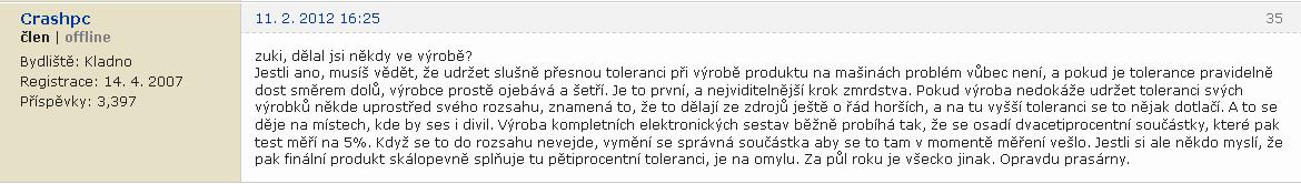

PříspěvekZaslal: po prosinec 10 2012, 23:14    Předmět: Citovat
Ano, pravda, zajícometr nekecá, ale výrobce kecá .
Budu si ten zajícometr muset oživit, abych věděl jakýže sr***y to osazuji, a hned udělal rychlé protřízení.
Podívejte, chlapi, za tímto si stojím, zdroj - audioweb
 Soubor:  obr.jpg
 Velikost:  58.96 kB
 Staženo:  513 krát
Naposledy upravil CZJKP1 dne út prosinec 11 2012, 0:47, celkově upraveno 1 krát.

Davidus napsal(a):
kvalitní součástky se dají sehnat pořád
Jo Question A jaké to podle tebe prosímtě jsou Question Myslíš kondenzátory zn. Tesla na aukru a v prodejnách, kde je mají ze starých zásob, jo s tím souhlasím
Na audiowebu bylo jednou vlákno ve kterém byl seznam elektrolytyckých kondenzátorů (mimochodem z něho pochází i vytažený příspěvek viz. příloha výše), které jsou Výborné, Dobré, a Shity. To bylo jednou napsáno.
Jenže dobrý znamená už za tři Smile, a když to suma sumárum vemu, tak těch výborných a dobrých není zdaleka tolik jako těch nekvalitních
A v diskuzi se objevovaly příspěvky od konstruktérů, které se občas dosti lišily se skutečnostmi v seznamu.
Takže ono je asi opravdu složité vybrat si ,,ten pravý", možná záleží i na řadě, šarži atp.
Mezi výbornými byl uveden například i Rubycon, který například dělal ,,Vogonovi" zjevné problémy v tomto zařízení..
Pak byla zmíňka i o Samwha, které dělaly neplechy v monitorech samsung.
Celé je to k nahlednuti zde:
kód:
http://www.audioweb.cz/viewtopic.php?id=8223
Naposledy upravil CZJKP1 dne po prosinec 10 2012, 23:44, celkově upraveno 1 krát.

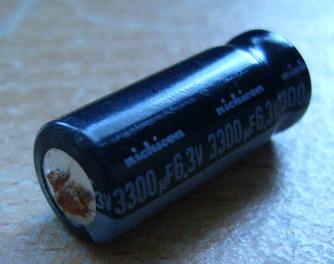

Davidus
Zablokován
Založen: Jun 01, 2005
Příspěvky: 2439
PříspěvekZaslal: po prosinec 10 2012, 23:43    Předmět: Citovat
hmm super, někdo to bere jen podle značky, tohle raději komentovat nebudu
Laughing
Výrobci jsou schopní vyrábět různě kvalitní kondenzátory a ty označují serií.
Zkus se třebas kouknout po sanyo OS-CON a podobně. Pokud je společně se sanyem zařadil "pouze mezi kvalitní" tak nemám slov
v obrázku přikládám el cheapo nichicon, který má být podle přispěvatele na audiowebu špičkový
 Soubor:  nichicon-KO.jpg
 Velikost:  16.58 kB
 Staženo:  130 krát
Naposledy upravil Davidus dne po prosinec 10 2012, 23:48, celkově upraveno 1 krát.
