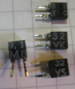

zdravím všechny, vybrakoval sem starý zeměměřičský přístroj značky reta a našel sem v něm součástky vypadající jako tranzistory. ale jejich značení jsem nikde nenašel. pouzdro jako to-92 ale mala ploska i na zakulacene strane: první řádek E X3 druhý řádek C 37. Pak jsem ještě našel součástku ve stejném pouzdře ale se dvěma vývody: první řádek 32, druhý YK. Na těch dvouvývodových sem změřil testerem diod 0,5-0,6V cca 10ks, takže pravděpodobně diody. Kdybyste někdo věděl kde by se dal najít klíč k tomuto značení byl bych vděčný. Takových kousků nemám málo a na pokusy bych rád věděl co mám v šuplíku. Děkuji

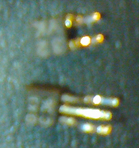

To na té fotce je přistání mimozemšťanů nedaleko Novosibirska, nebo nějaká moc ošklivá bakterie ?

Fotka naprd, ale popis je dostatečný, v případě, že to druhé je tranzistor, bude to nějaký obyč. tak do 100mA, lze taky přeměřit testerem diod Wink

Součástka s popisem C37 je tranzistor SC237. Jeho náhrada je KC(BC)237 nebo BC547.

Součástky z produkce DDR. To dvoupackové je dioda, podobná těm jako jsou tady. Je to celkem bezcenná součástka a bez nějaké jistoty jejích parametrů, je to tak akorát vyhodit.. (protože v každým vraku ze SD najdeš lepší).

Mám tady nějaké ty stránky z Funkamateura: ve stejném pouzdře byly jak tranzistory, tak dvojité diody...

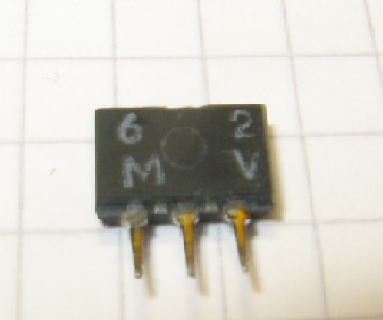

díky za info, takže když je C 37 je SC237 tudíž S 19 = SS219 atd. Tabulku pro diody jsem našel ale význam znaků na těch mých mi není jasný. Barvy nemají tak se nemám čeho chytit. Pak jsem narazil ještě na jednu třípackovou součástku. viz foto. Nevíte o co jde? Předem díky za reakce

Může to bejt stejně tak tranzistor, jako dvojitá dioda - soudruzi v DDR futrálovali obojí stejně - vše ostatní už padlo vejš, musíš to vyzkoušet.

Je to dvojitá dioda, dělaly se i vícenásobné. Jeden krajní vývod byl společný. Kdysi jsem to vytahal z nějakého DDR "digi" zařízení a nedávno jsem je vyhodil jako neupotřebitelné. Co si pamatuji použil jsem je pouze jednou jako ochranu paralelně k relátkům (hodila se malá rozteč vývodů).

V těch samých pouzdrech se dělaly dvě diody v sérii a zenerky, měl jsem třeba 15V.
