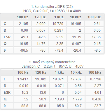

Mám několik kondenzátorů, u kterých si chci být jistý, že nejsou špatné a dají se použít.
Přečetl jsem si, že u elektrolytických se změří jeho ekvivalentní sériový odpor (ESR), kapacita (C) a příp. ztrátový činitel (D). Podle jeho jmenovitých hodnot, určení a naměřených hodnot lze zjistit jestli je ještě v pořádku. No a mě zajímá jak postupovat s vyhodnocením, když už mám naměřené hodnoty.
Našel např. že pro C > 5uF byl měl být ESR < 10 Ohm, jinak je kondenzátor špatný. Pak jsem se ale dočetl, že elektrolytické kondenzátory mívají větší ESR i když jsou nové. Na jedné stránce psali, že ztrátový činitel > 0.4 si zaslouží bližší zkoumání, nebo že pro kondíky použité jako low freq filter (120 Hz) by měl být D < 0.25.
Jaké jsou tedy zásady/pravidla jak poznat vadný kondenzátor, máte na to nějaké fígle?
Naměřil jsem všechny možné hodnoty 2 kondenzátorů, ale neumím určit jestli jsou vadné nebo ne. Určitě to bude nějak záviset na kapacitě kondíku, jeho napětí, frekvenci měření. Když bude kapacita menší než -20% tak bude nejspíše problém, to je jasné. U ESR si nejsem jist, když nově koupený kondík má 15,3 Ohm. Je to větší než 10, takže by měl být KO, ale kupoval jsem ho nový, tak je to dost nepravděpodobné.

Jestli jsem to dobře pochopil, tak Zajíc měří jen ESR při 100 kHz.
Takže bych tím naměřil u 1. kondenzátoru ESR 17.35 Ohm jako je v pravém sloupci na obrázku a nic víc.
Podle Zajícovy tabulky bych určil, že pro 2.2uF má být ESR v rozmezí zhruba od 2 do 20 Ohm (2.2uF je mezi sloupci 1uF a 4.7uF). Kondenzátor s 17.35 Ohm tedy vyhovuje a prošel by Zajícovým testem.

AmarokCZ, ale napsal, že bude pravděpodobně vadný. Tak ja nevím.
Kdybych to měl vzít podle obvodu, tak ten kondík je vyhlazovací za usměrňovačem. Bude na něm 50 Hz 323V. Takže bych se řídil hodnotami ve sloupci 100 Hz a tam je ESR 45.3 Ohm, což je dost a kdybych se měl řídit tabulkou zajíce, kondík by neprošel.
Tak v čem je teda ten ESR měřák Zajíc lepší?
Jinak jsem se snažil najít datasheet k NCD kondenzátoru, ale nic, vůbec nic jsem na internetu nenašel - ani samotnou firmu Smile

Nový 2.2u/85°C/450V má 4,6Ω. Vytažený 2.2u/105°C/400V má 17,3Ω ... dá se vůbec pochybovat o jeho vadnosti když je na 105°C, navíc za usměrňovačem ve zdroji?
