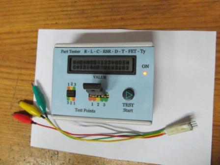

Nakupovat na Aukru se mi nechtělo a tak jsem se dal cestou výroby podle http://www.mikrocontroller.net/svnbrowser/transistortester/Software/. Není sice tak malej jako z Aukra, ale mě to zas tak moc nevadí. Není to ani žádné SMD na které už pořádně nevidím a třesoucí se rukou pořádně nezapájím. Very Happy Změří to prakticky všechno, píše mi to česky, bylo co bastlit a co víc si přát?

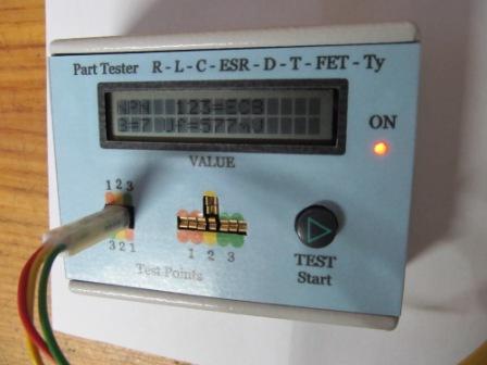

Tak jsem to taky dokončil.
KDčko

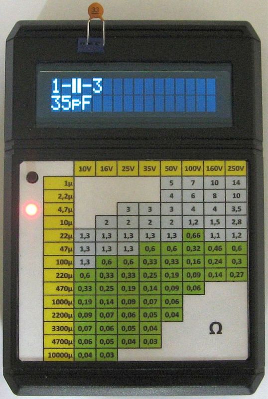

N-MOS

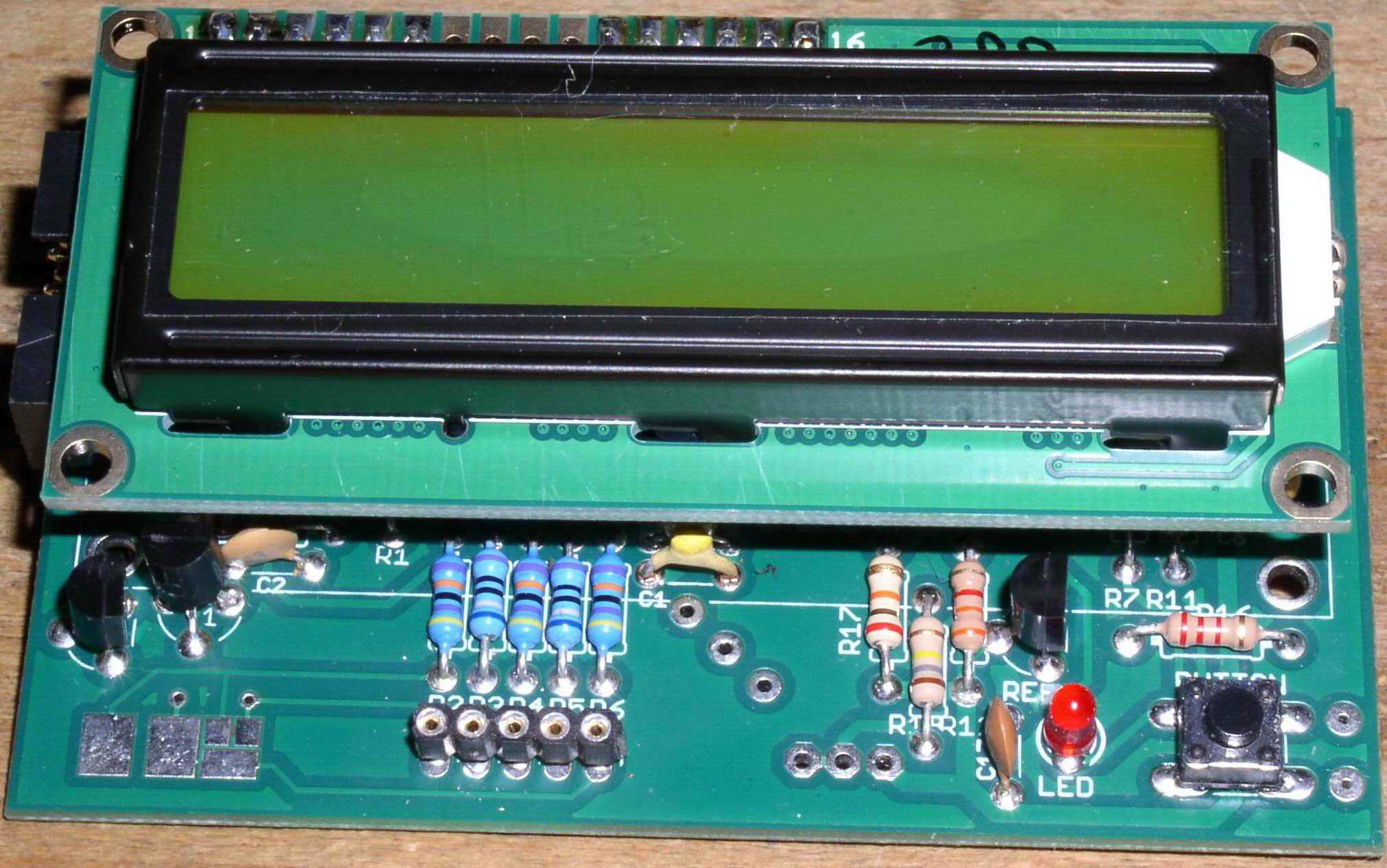

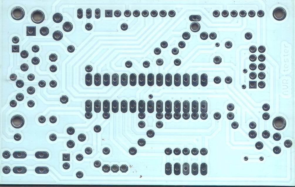

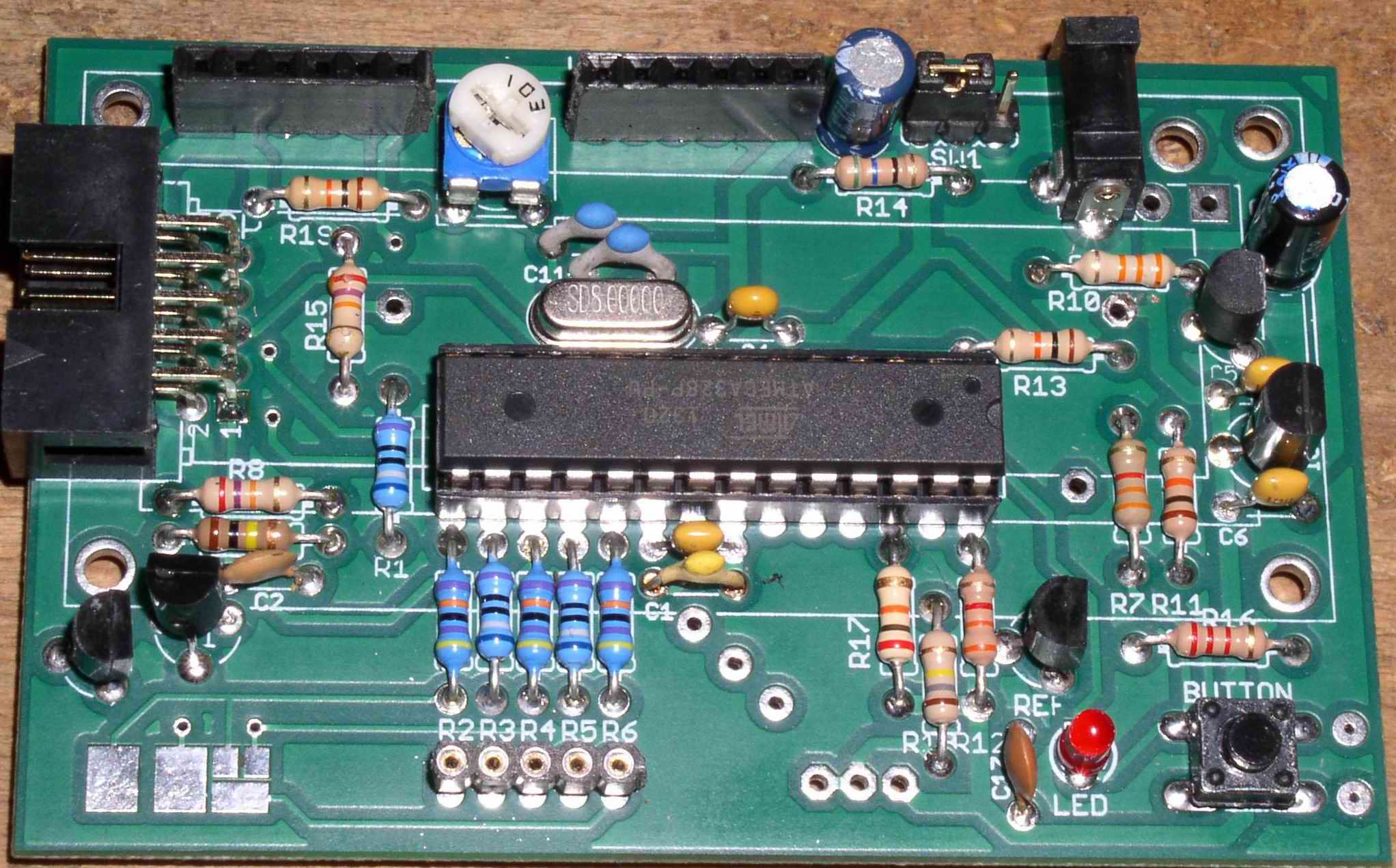

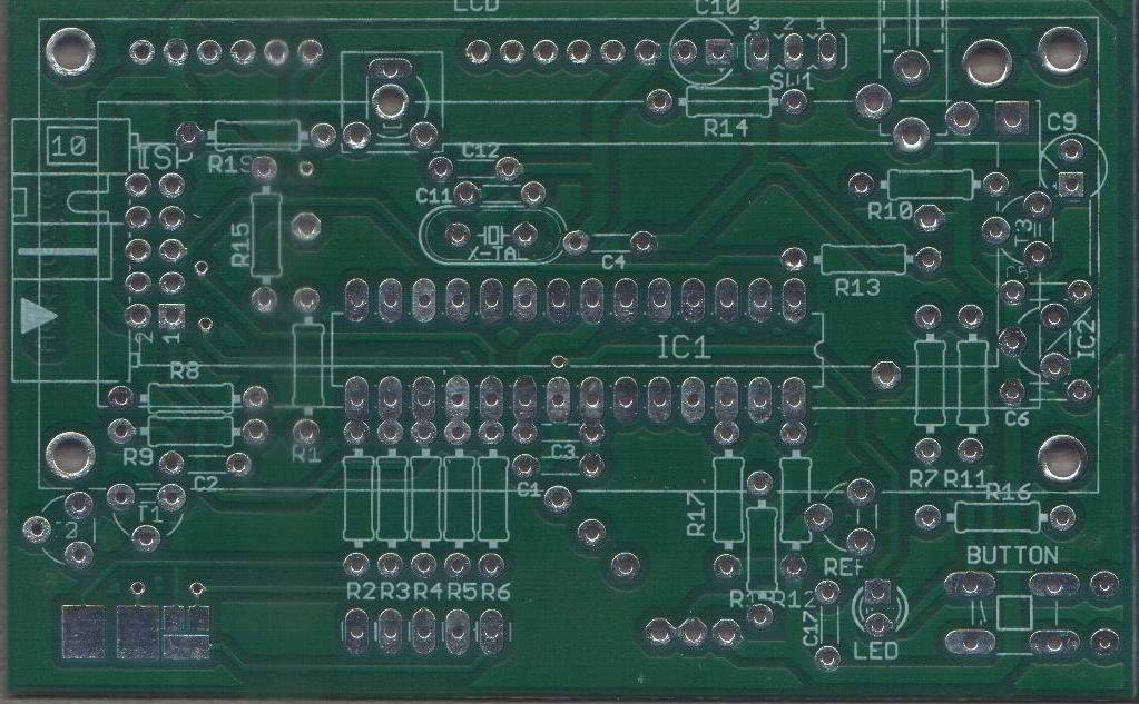

Ke konstrukci Karl-Heinz Kübbelera jsem navrhl DPS, je oboustranná, prokovená s maskou, elektronicky testovaná a proto že se celkem vsákl pojem čínský klon, tak jsme to nazvali czech clone, pár kousků plošného spoje nám ještě zbylo.
Další info na www.avrtester.tode.cz
Poslední manuál z oficiálních stránek i se všemi parametry je zde:
http://www.avrtester.tode.cz/upload/ttester_de.pdf

To nejdůležitější nakonec, měřené elektrolyty musí být vždy vybité, protože se měří přímo na holých vstupech procesoru a nevybiješ = kupuješ nový procesor !!!
Osazená DPS
 Soubor:  03 czech clone osaz.JPG
 Velikost:  244.39 kB
 Staženo:  525 krát
Spodní strana DPS
 Soubor:  02 czech clone bot.jpg
 Velikost:  108.26 kB
 Staženo:  478 krát
Horní strana DPS
 Soubor:  01 czech clone top.jpg
 Velikost:  128.75 kB
 Staženo:  535 krát
