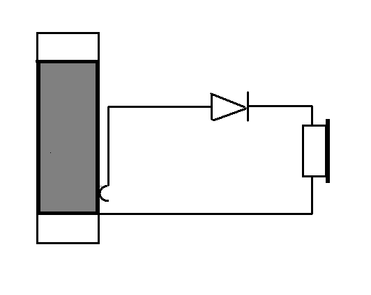

Jak určit intenzitu vf magnetického pole z intenzity elektrického pole?
Řeším, kolik závitů by měla mít cívka v bezprostřední blízkosti AM vysílače, aby s diodou utáhla běžná sluchátka k přehrávači/MP3. Ta mívají myslím 32ohmů. Předpokládám, že kond pro rezonanční obvod tam netřeba.
Řekněme ve vzdálenosti 100m od AM vysílače s výkonem 650 kW.

nejdříve bys měl mít cívku a kondík v rezonanci k přijímanému kmitočtu.
Potom připojit diodu a sluchátka na odbočku na cívce, aby odpovídala impedanci sluchátek.
Nakonec připojíš anténu tak dlouhou, aby ta sluchátka byla správně vybuzena . . .

Ano, ale pod vysílačem bude natolik silná magnetická složka pole konkrétní frekvence (639kHz), že naindukuje v samotné cívce dostatečné napětí - domnívám se. Ostatní frekvence budou silně pod jeho úrovní. Proto tam nebude potřeba ani kond pro rezonanci, ani anténa. Jde mi o výkonové poměry. Kolik závitů, aby to hrálo do 32ohmu.

udělej cívku třeba se 100 závity,
a pohyblivým kontaktem od studeného konce, zkus kde to bude hrát akorát . . .
 Soubor:  krystalka4.PNG
