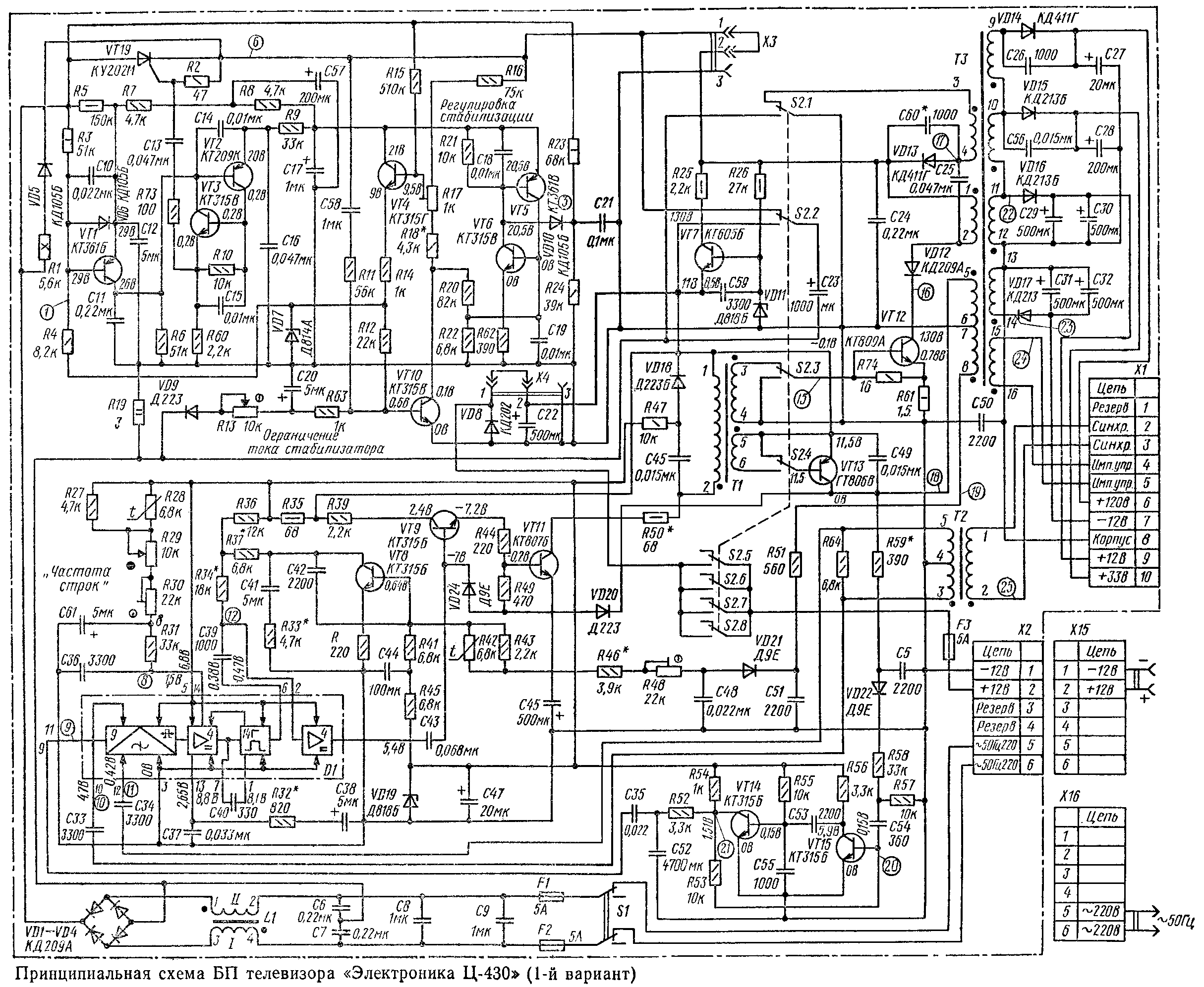

Zdravím,
nemá, prosím, někdo schéma od této televize? Sešly se mi tu dva kousky, bohužel oba po zásahu bastlíře, tak bych chtěl z nich udělat aspoň jeden jakš takš původní a hlavně funkční.
V jednom je docela divoce dobastlený PAL, ve druhém je sice původní SECAM modul ale ani ten nefunguje (taky si s ním někdo hrál) a ještě je tam přebastlený horizontál.
Kromě toho by mě docela zajímalo, jak to je zapojený, je to tam samý relátko a zdroj má pomalu víc součástek než zbytek televize Very Happy

Většina těchto strojů - typy C430 a C432 byla odložena právě pro závady v onom složitém a tudíž nadprůměrně poruchovém zdroji. Mám za to, že tohle opravovat je ztráta času, zvláště po různých předchozích neodborných zásazích. Zcela jiná situace je u vzhledově stejného typu C431, který je řešen daleko jednodušeji a používá "evropské" IO. Ten stojí za to opravovat i v současnosti. Dále když se podíváš, kolik je tam elytů známých mizernou výrobní kvalitou, tak už bych s tím běžel do sběrného dvora.

Zdrojů pro C430 bylo více variant zapojení. Vše najdeš na ruském netu.

Všechny varianty. Na černý obdélník poklepat.

Díky za rady a za schéma. Zdroj mi naštěstí funguje, vyměnil jsem tam 3 vysché elyty, ostatní byly dobré. Ještě musím něco provést s korekcí podušky, součastky tam se měřením zdají dobré ale na trimry to nereaguje... no a pak ještě rozchodit dekodér. Dobastlený PAL jsem vyhodil, chci tam nechat jen původní SECAM i za cenu, že mi to barevně pojede jen přes settopbox, kde si můžu SECAM navolit. Je to taková zajímavost do sbírky, tak ať je to původní. Ještě by mě zajímalo, co tam původně bylo za volič - teď je tam ten jak se používal v čb teslách řady "viktoria" s jedním ant. vstupem - ten tam ale zcela jistě nepatří.

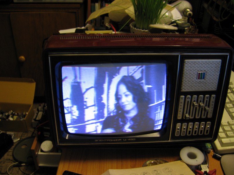

Pustil jsem se do opravy této ruské TV. Na síť je zcela mrtvá, na 12V naběhla, lze naladit signál, zvuk jde, obrazovka jen zeleně svítí s velmi nepatrným náznakem nekontrastního obrazu a malým vertikálním rozměrem.
Po rozebrání mě velmi zaujalo, že v TV bylo opravováno zcela vše Very Happy . Bylo měněno vn trafo, násobič je rozkuchaný a je v něm nahrazena jedna dioda, výkonové IO obrazového konce jsou nahrazeny KF504, modul ZMF je vyrobený zcela podomácku a osazený tuzemskými součástkami, stejně jako modul označený APČG. Kanálový volič je nahrazený za tuzemský. Sem tam je měněný nějaký elyt, keramika či polovodič. Naprosto všechny zbývající malé elyty jsou vadné, sem tam i nějaký větší.
Ten zdroj je taky velmi černohumorný, navíc by mě zajímalo, jak se prováděly opravy, když je zdroj připojen jen po nasazení zadní stěny. Vot ťéchnika.

Samotná TV se opravovala při napájení 12V z externího zdroje a na opravu samotných zdrojů "Made in Velká země" byl specializovaný "stend".
Lukas-Peca
Založen: May 06, 2007
Příspěvky: 4080
Bydliště: Zlín
PříspěvekZaslal: pá květen 02 2014, 19:14    Předmět: Citovat
Jen 12V by nestačilo, ze zdroje jde kromě toho i 32V a 120V.
Jinak ještě jsem odhalil, že předvolbu někdo přebastlil na IO MAS1008 a MAS562. Hned mi bylo divné, že TV zobrazuje číslo na obrazovce... Zajímalo by mě, jestli to byla oprava z nutnosti nebo zlepšovák.

Napájení 12V bylo běžné - dodávaly se dva napájecí kabely- jeden síťový a druhý pro autobaterii a vzadu byl přepínač systému napájení.

Po výměně 28 ks elektrolytů telka funguje na 12V, zdroj běží správně, obraz ujde, zvuk je v pořádku. Na síť zatím stále nic.

Tak příčinou nefunkčnosti ze sítě byla vypadlá zkratovací propojka. Nyní je tedy televizor plně funkční, jen tyristorový předstabilizátor na mě nějak vztekle vrčí. Ale to bude nejspíš vlastnost.
Mám k tomu ještě modul PAL s MDA3510 určený pro vestavbu do ruských telek, ale je to popsáno jen pro Elektroniku 431 a ta je úplně jiná. Zatím jsem s tím nelaboroval.
