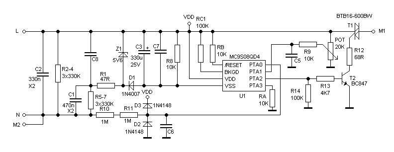

Není to ten 8-nohý SMD šváb, co bývá v regulacích u vysavačů od electroluxu?
Hledej MC9S08QD4C - mělo by to být ono (MCU od motoroly)

No, s opravou - moc nevím. Jestli se jedná o tento regulátor (univerzální, požívá se v řadě vysavačů), tak schéma překreslené mám (nic zákeřného v něm není) a jestli naměříš všechny hodnoty takové, jaké by logicky měly být (vůči VSS - na VDD a /RESET +5V, na PTA0 signál 50Hz a na PTA1 signál z trimru), popřípadě jestli překlenováním tranzistoru T2 otevřeš triak, tak bude ten obvod opravdu špatný - a ten se nijak rozumně nahradit nedá, tak koupit jedině celou novou desku. Ta může v ČR stát asi 550Kč, nas slovensku nevím.
Ještě je jedna možnost a to v případě že všechno je v pořádku ale deska nefunguje - dá se znovu zkalibrovat (umí se naučit rozsah trimru, ve kterém reguluje), ale to je trochu složitější. Zatím sem hodím jenom schéma.

Aj ja mam problem s riadenim otacok vysavaca po pripojeni na 230V sa pomaly rozbehne az do plnych otacok, tocenie trimrom nepomaha. Kupil som novu dosku a sprava sa tak isto - mam pocit, akoby som ju mal nejako inicializovat alebo mi poslali nejaky zly kus. Skusal som aj manual reset - neprebera sa.

Ta deska (když je nová, u staré je to zbytečná činnost) se musí zkalibrovat - při kalibraci se nastaví umístění dolního dorazu regulace na potenciometru (potencimetr vytočený na maximum je vždy maximum výkonu motoru), poté se při regulaci a po nastavení hodnoty pod dolní doraz už deska vypíná motor (někdy se to používá u vysavačů bez vypínače).
Jestliže je tedy nastavení desky nějak rozhozené (což asi je), tak se musí nejdřív nastavit úplné minimum hodnoty potenciometru, zapojit vysavač do zásuvky, ten potenciometr vytočit na úplné maximum (šroubovákem, knoflíkem to nejde - nemá takový rozsah) a pak vrátit na minimum a vypnout vysavač - celá akce je tak na 3-5 vteřin. Takto je deska vyresetovaná.
Po resetu se musí nastavit - to se dělá tak, že se potenciometr vytočí na maximum (maximální výchylka potenciometru bývá i maximální výkon vysavače), vloží se do něho knoflík a stáhne se na minimum, které odpovídá stupnici, co je nakreslená na plastu na stupnici vysavače (ani víc, ani míň - prostě minimum). Po spuštění vysavače a inicializaci elektroniky (proběhne softstart a tak) už všechno funguje tak jak má. Jestli ne, tak se musí elektronika znovu vyresetovat.

Vyborneeeee. Diiik. Funguje to aj so starou doskou. Ani neviem ako sa to mohlo rozhadzat.

Jestli to bylo na staré rozhozené, tak zkontroluj (nebo přímo vyměn) potenciometr - ten "resetovací průběh" se dá docela jednoduše omylem dostihnout v případě, když má prodřítou dráhu.

Řeším momentálně taktéž nefunkční regulaci u vysavače elektrolux. Našel jsem vadný T1 a budu ho měnit. Čemu ale nerozumím je, že na gate T1 mám po jeho sundání napětí 180V a nejsem si vůbec jistý, zda-li je to v pořádku nebo je tam něco dalšího špatně, protože nerozumím fungování toho IO. Mohl by mi to někdo prosím objasnit? Děkuji.
