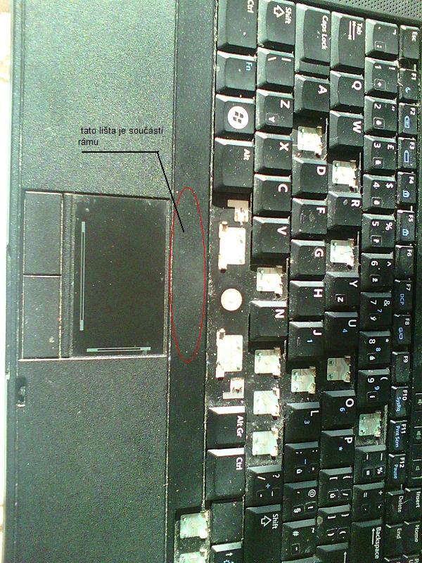

Zdravím ,mám koupenou klávesnici jako originál na notebok DELL LATITUDE E 5400 a jsou tam tři tlačítka navíc. Původní je tam nemá,má tam jen kryt.
Potřebuji prosím poradit .Bude to funkční když ty tři tlačítka odstraním?

To nejsou jen tlačítka navíc, to je celej trackpoint. Pokud to má stejnej konektor, jako stará klávesnice bez toho, tak to zapoj a vyzkoušej. Mělo by to fungovat.

Právě-že to nemůžu zapojit ,tedy zasunout, ty tlačítka překáží,je tam lišta.která je součástí rámu.
Jedině ty tlačítka odstranit a nebo tu lištu vyříznout.

Obávám se, že jsi koupil špatně. Kdysi jsem zkoušel dávat naopak klávesnici bez trackpointu do 5400 co ho původně měl a nefungovala, takže předpokládám, že nebude fungovat ani naopak...
Už si přesně nepamatuju, jestli nefungoval jen touchpad, nebo celá klávesnice.

Jo jo je to špatně koupeno i v tom konektoru je asi taky malá nesrovnatelnost,pokusím se to vrátit a nebo se ji pokusím prodat.Kopil jsem ji za 600 a někde jsou i za 1000.Objednával jsem to jen podle typu noteboku (no ponaučení pro příště) Uváděný to je jako originál ale Čínani jsou chytří. Smile
