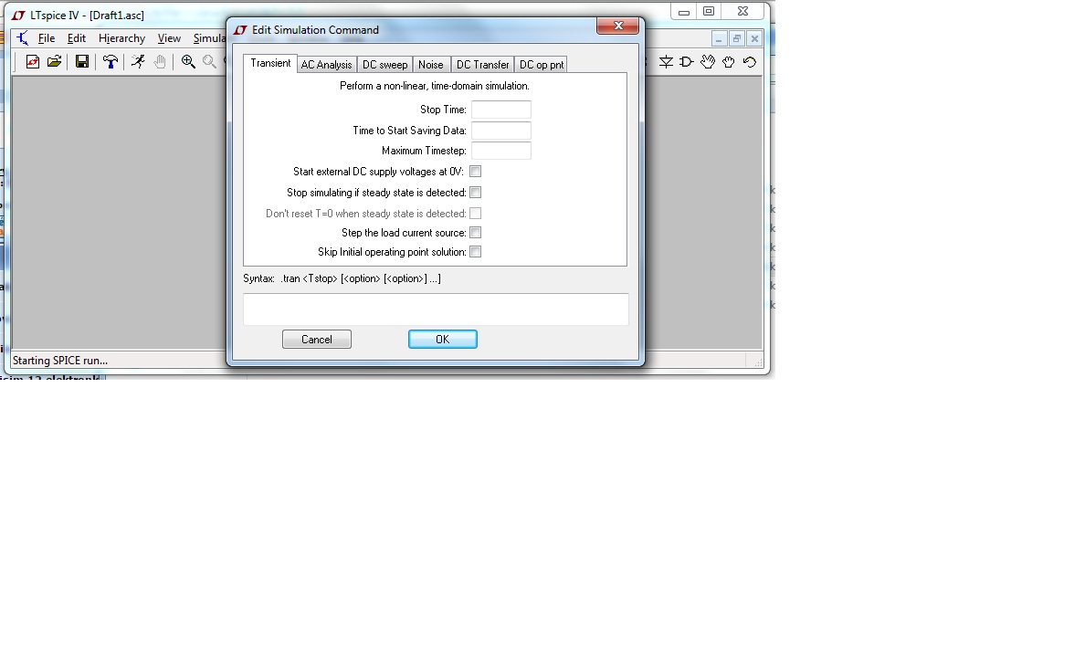

Tak ja uz neviem ked tam dam ten prikaz ako si napisal tak sa mi zse otvori ta tabulka co na zaciatku

PříspěvekZaslal: čt leden 15 2015, 23:11    Předmět: Citovat
To je dobře, tady definuješ druh vyhodnocení simulace (Transient = osciloskop). Musíš minimálně zadat StopTime jako délku trvání simulace. Dej tam třeba 1ms a uvidíš. A snad odfajfkni to poslední okénko Skip........, a klik na OK, a ???

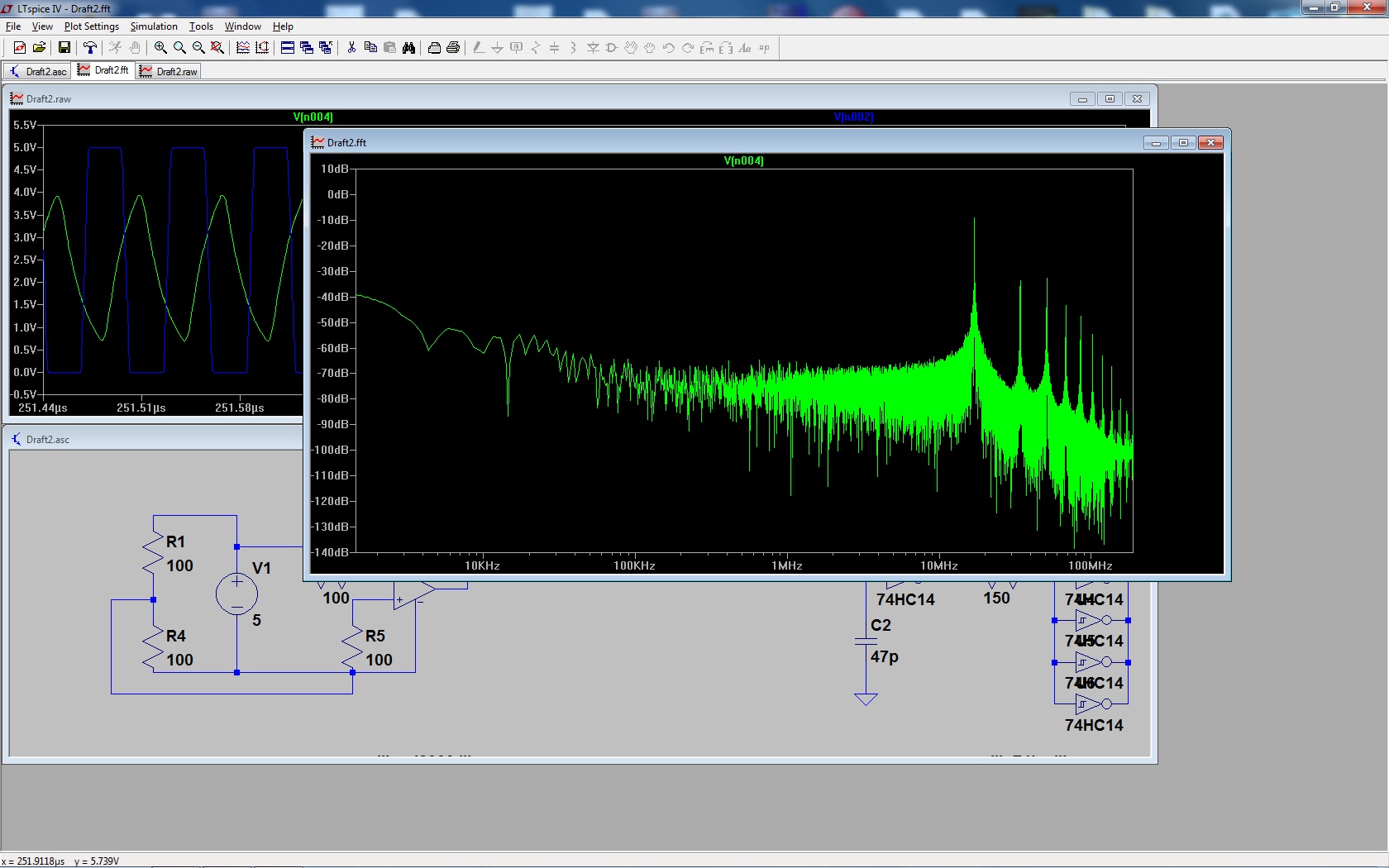

Tak uz to ide ,len ta chcem este poziadat ,ako sa da zobrazit frekvencia ?
Bernard
Založen: May 27, 2005
Příspěvky: 3649
PříspěvekZaslal: pá leden 16 2015, 14:40    Předmět: Citovat
Jsou dvě možnosti. V ploše grafu postupem drag-and-drop natáhneš obdélník, který ohraničí na ose x právě jednu periodu. Ve stavovém řádku si přečteš něco jako:
dx = 250.0000µs (4.000000kHz) ; v závorce je frekvence
Nebo, s aktivním oknem grafu, klikáš přes menu View->FFT a v dialogovém okně OK. Dostaneš spektrální obraz toho signálu a můžeš kurzorem zaměřit základní kmitočet i další harmoniky. Hodnoty jsou zas ve stavovém řádku.

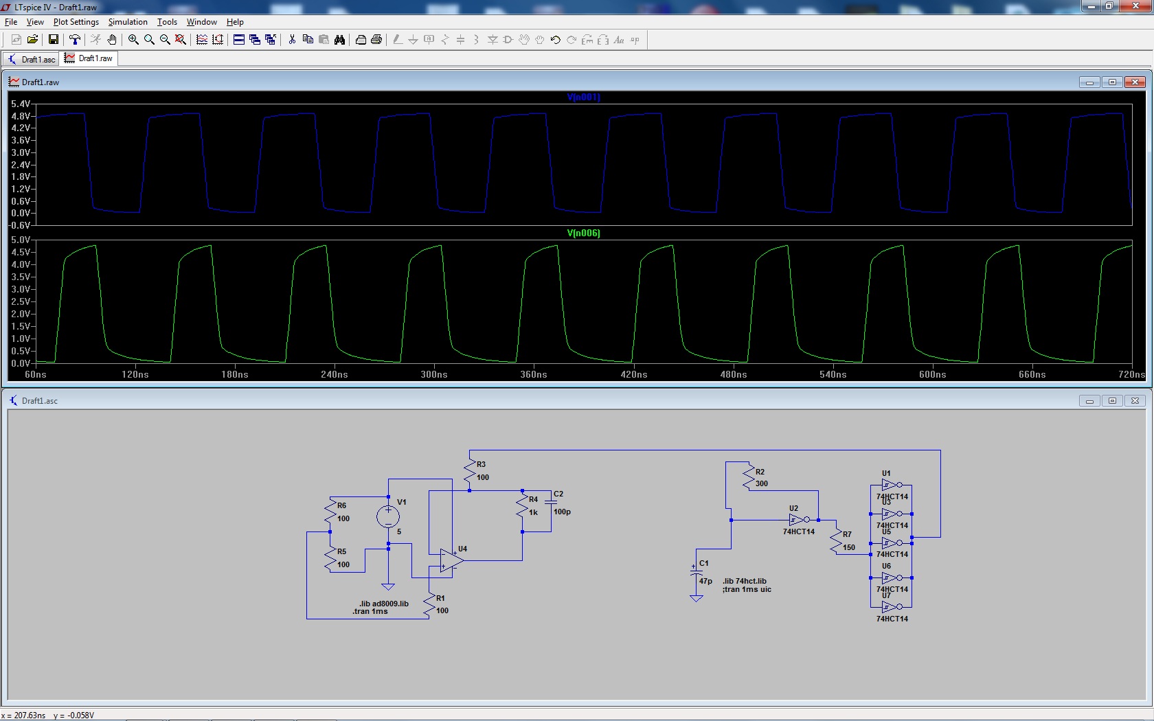

Nieco som skusil urobit ale asi zle lebo z toho AD8009 by mal liest trojuholnikovy signal ale neleze nevies prosim ta poradit co je zle? Nevsimaj si to ako je to zapojene lebo este som nezistil ako sa otacaju suciastky Laughing

PříspěvekZaslal: pá leden 16 2015, 20:03    Předmět: Citovat

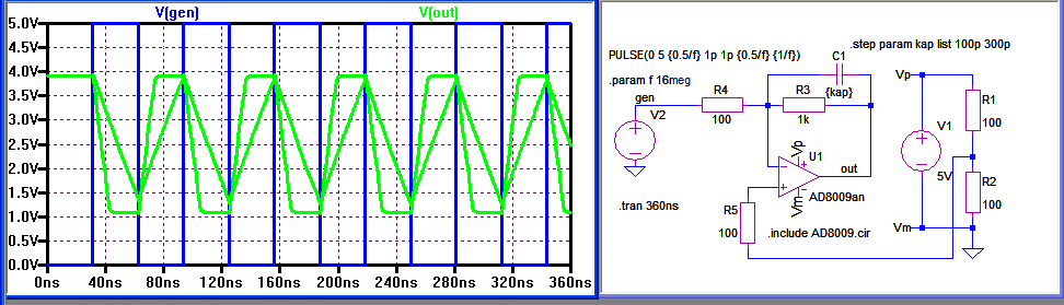

Když chceš zjistit, kde je problém, tak simuluj obvod po částech. Problém je v tom, že ten integrátor má příliš strmé hrany, a tak jde do saturace dřív, než impulz na vstupu skončí. Musel bys tedy zvýšit frekvenci nebo spomalit integrátor. Ta druhá možnost je v příloze:

ked ja by som potreboval aby to islo aspom na 20MHz
Bernard
Příspěvky: 3649
PříspěvekZaslal: so leden 17 2015, 11:30    Předmět: Citovat
S integrační kapacitou 300 pF se dostaneš na 20 MHz s trojúhelnikem 2 Vš-š. Ale jen v simulátoru, při ideálním buzením obdélníky 0-5 V. Bude problém toto dosáhnout s logikou 74HCT. Už kvůli úrovním by byla lepší 74HC, ale i tak je těch 20 MHz blízko její maximální rychlosti. Takže místo obdélníků budou lichoběžníky (to vidíš i ve své simulaci), a integrací lichoběžníku vzniká trojuhelník s parabolickým zkreslením. No a v praxi se uplatní další parazitní efekty.

Tak som to prerobil s 74hc14 a uz to vyzera trochu lepsie aj ked nie idealne ,len mi este povedz ako je to s tou frekvenciou lebo mne to ukazuje nieco divne Cry
