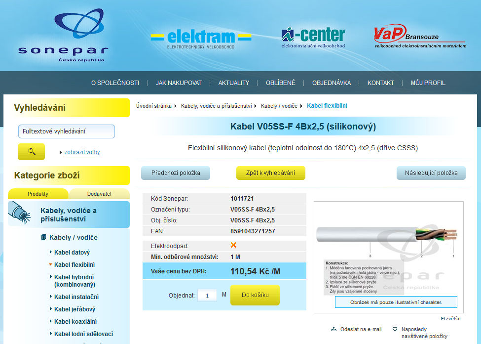

To Celeron:
Tak zkus kabel v Soneparu normálně objednat, viz obrázek. Na webu mají minimální odběrové množství 1m (tedy přesně 1M, coř nemusí být 1m).
Jinak tam mají i silikonové kabely 2x0,75, 2x1, ...

Ono to je nejspíš v lidech, na kterýho zrovna narazíš. Taky je to už asi 3 roky, třeba se situace změnila. Nakonec jsem pochodil u Vacek elektro. 2x 1 mám z těch teplotních sond, jak jsem psal.
Díky za hledání.

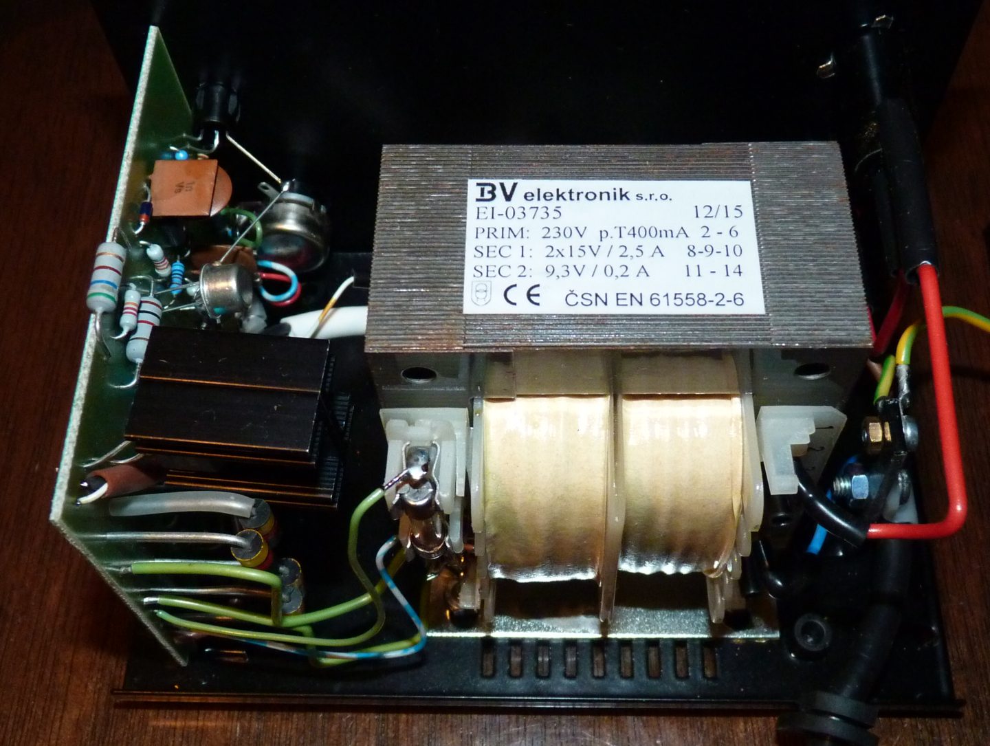

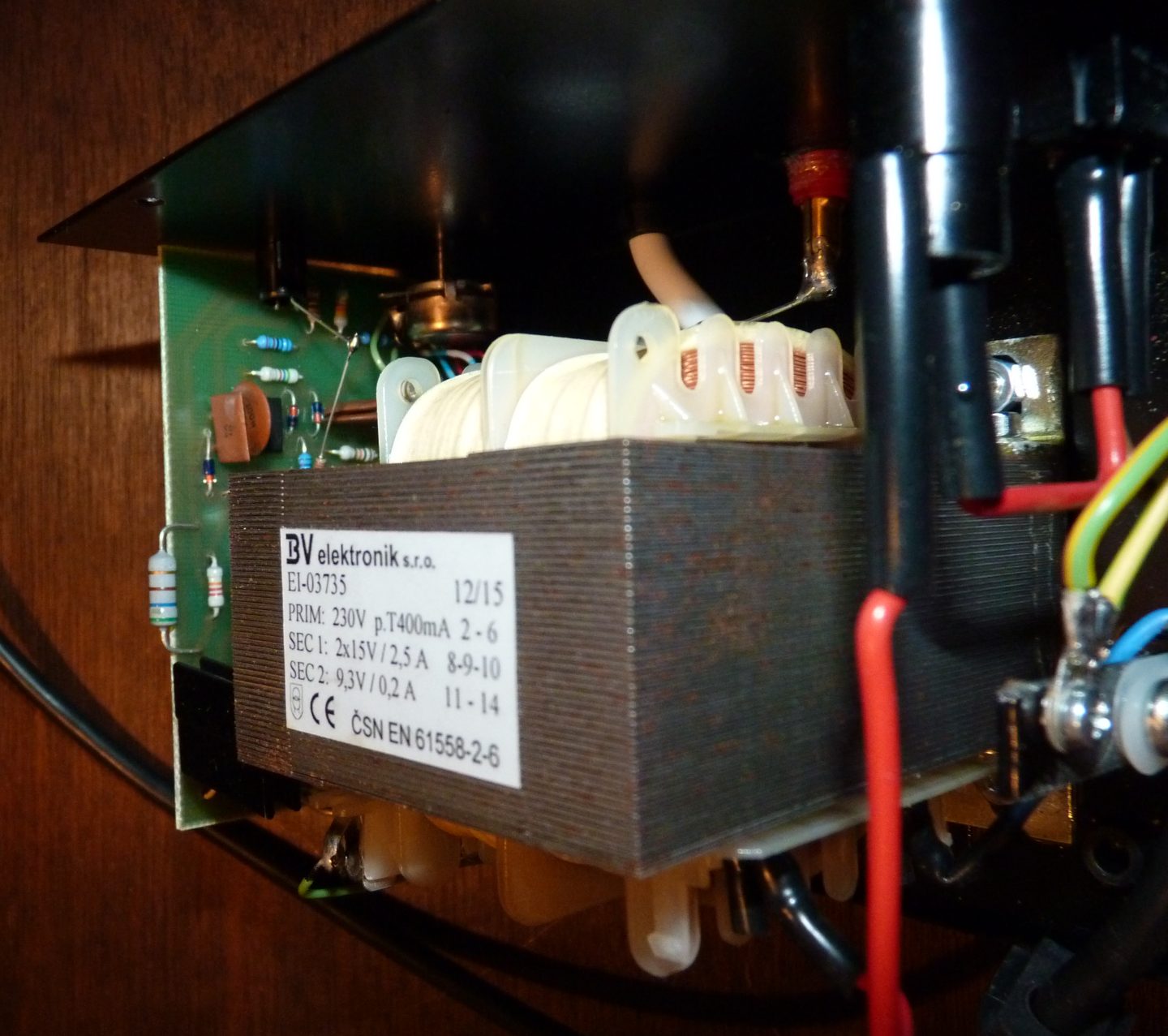

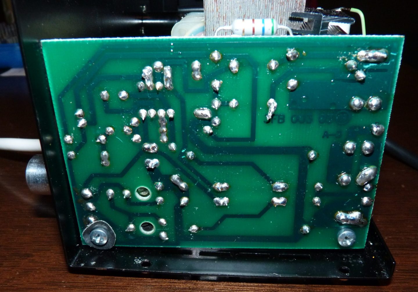

PeterPE napsal(a):
Ahojte, dnes by mi mala prist pajka ERS-50 100W priamo od fy. Sagat.
Moc prosím o fotky vnitřního provedení.
01 02 03
PeterPE
Založen: Nov 02, 2015
Příspěvky: 6
Bydliště: Slovakia
PříspěvekZaslal: út listopad 17 2015, 21:45    Předmět: Citovat
nech sa paci, ospravedlnujem sa za omeskanie, zabudol som na to Smile
kód:
http://www.megafileupload.com/i5hj/pajka.zip
je tam nafotene toho viac, viackrat z roznych uhlov, zblizka, zdaleka, ...
poprosim ta vyber nejake zaujimave a daj ich sem, ja neviem co vas moze zaujimat
zaujimavost a prekvapenie zaroven: je tam dokopy 6 srobov ktore drzia kryt. 3 z nich boli pretocene a nedrzali. neviem co si mam o tom mysliet Sad
Hydrawerk
Založen: Dec 13, 2011
Příspěvky: 7950
Bydliště: Earth
PříspěvekZaslal: út listopad 17 2015, 23:08    Předmět: Citovat
Za fotky děkuji. Umístil jsem je sem. https://plus.google.com/photos/106264218831814439783/albums/6218241039274245585
Poprosil bych ještě o fotky pájecí ručky a hrotu. Sám používám ERS50 z roku 1990. Nechci zbytečně kritizovat, ale něco mě napadlo.
Je kabel k ručce silikonový?
Trafo je fakt rezavé? (Kde to pak Zídek skladuje?) Smile
Ten chladič fakt není upevněn šroubem k DPS?
Je to ta verze ERS50-100, že ano? Ta by měla mít výkon 100W. Proč je tam potom trafo, které dodá jenom 30×2,5=75W? Na webu je uvedeno trafo, které dodá 3,5A.
http://www.sagat.info/?q=node/42
http://www.sagat.info/?q=node/14
Zapájení DPS je na úrovni desetiletýho žáka, ty koule cínu nejsou moc v pořádku, ale fungovat to asi bude.
Asi to tam tak dělají furt. Viz fotky staršího výrobku ze Sagatu. http://www.ebastlirna.cz/modules.php?name=Forums&file=viewtopic&t=45819&highlight=sagat+kvalita
Používat v továrním výrobku teslácké součástky staré 20-25 let je nesolidní.
Kolik to vůbec stojí? 1500 CZK + poštovné? Za tu cenu to asi není špatné. Opravitelnost dobrá, žádné smd, žádné nedostupné součástky (tyristor a nějaký operační zesilovač koupíte vždy), plechová krabička, kvalitní bezpečnostní trafo - to jinde neseženete.
BV Elektronik je asi dobrý výrobce traf. http://www.bvelektronik.cz/
Snad jen ta sporná dostupnost náhradních hrotů může někoho odradit. Pak by se to mohlo svépomocí přebastlit na jinou ručku.
