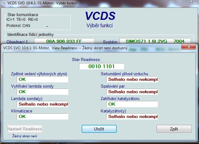

Mě to čeká zítra tak jsem teď byl mrknout na chyby a vše je bez závad.Ale dival jsem na readiness motoru a nevím co si o tom mám myslet.
Auto Seat Leon 1P 2006 1.6 75kW motor BSE je to stejné co Octavia II,motor měl teplotu cca 60° tak možná proto ten problém nebo některé věci na autě nemám?
Sekundární přívod vzduchu v autě mám (pokud to je ten elektrický ventilátor)ale ten e spíná jen po nastartování a běží jen nějakou dobu já měl motor na volnoběh.Katalizátor v autě taky mám a lambda sondu taky tak tomu nerozumím.
Auto má najeté poctivých 80 000Km každý rok na servisní prohlídky do auto Heller.
Můžete někdo napsat jestli to bude zítra problém?

No a čím ses na to díval? S tímhle bys projít na emisích neměl.
Napiš jak jsi dopadl.

Na obrázku je vidět jaká verze VCDS to je.Potom jsem to prohnal asi 30Km a opravil se problém se spalováním par.Zítra ráno tam jedu tak jsem zvědavý.
Díval jsem se na lambda sondu v základním nastavením a obě ukazují asi kolem 0,8-0,9v jen v poslední kolonce bylo něco jako test vypnuto.
EGR ventil je taky v pořádku taky zkoušeno přes diagnostiku ale může být problém že autem jezdím jen 2x denně asi 8km do práce žádné delší trasy.

Já jsem pochopil, že když se v nové metodice píše "...V případě, že Readiness neindikují proběhlé testy NA LIBOVOLNÉ POZICI, provedou se doplňková měření, viz příslušné sekce.", tak že když je někde "1", tak že to už teď nevadí, že se udělá normální měření emisí. Ale nevím, STK mě čeká až v květnu.
