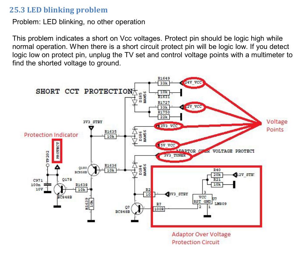

Ja som len vychadzal z predpokladu, že ak TV dam povel na zap. a po kratkom zapnuti a naslednom vypnuti podsvitu uz len ta konkrolka pomaly blika, tak TV upadne do nejakej chyby, lebo ak by bezal normalne len bez podsvetlenia, potom po dalsom stlaceni zap/vyp tlacitka na DO by sa vypol a nie sa snažil opať nabehnuť ako to teraz robi.
Inak sa divim, že turecko-činsky mor je už aj vo Philipse.

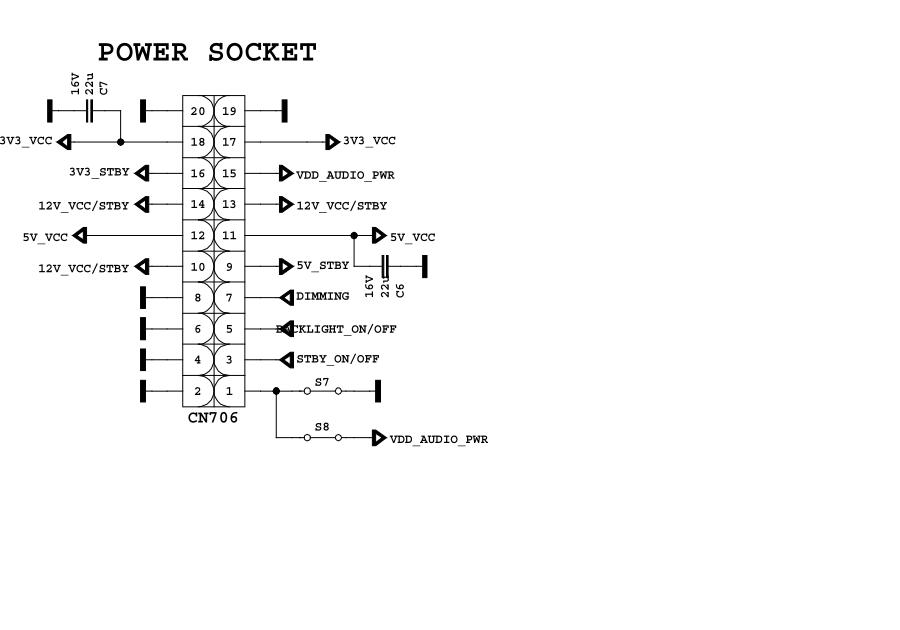

Podla SM od toho Philipsu nema MB spätnú info o tom, či došlo k poruche podsvetlenia (niečo ako na CCFL meničoch byva signal inverter SOS). Do dosky podsvitu ide len 24V z dosky zdroja a 2 signaly (backlight_ON/OFF a DIMMING). Ak odpojim kablik od backlight_ON/OFF a privediem tam 5V tak podsvit trvale beží. Takže chyba v podsvite neni.
Viď obrazok.

Takže podla toho manualu je chyba, že niektore napajacie napatie popisane dolu na obrazku chyba alebo je nižšie. A potom na pine PROTECT je log. 0.
Tak som ten PROTECT zmeral pri starte TV a naozaj je tam low uroven.
 Soubor:  2.JPG
 Velikost:  98.85 kB
 Staženo:  891 krát
Heno
Založen: Mar 21, 2015
Příspěvky: 1900
PříspěvekZaslal: út červen 07 2016, 9:59    Předmět: Citovat
- 24V_VCC na mojom MB Orava nie je použity (R1649 a R1631 neosadeny)
- 12V_VCC použity (R1727 a R1750 osadene), po štate 11.4V
- 3V3_VCC použity 3.43V
- 5V_VCC použity 4.11V
- 3V3_Tuner použitý 1.5V
- 12V_STBY overvoltage protection u osadeny nie je.
Takže 5V_VCC a 3V3_TUNER je mimo rozsah.
Ale podla toho ako je to zapojene, tak 5V_VCC 4.11V nemože sposobiť uroveň low na PROTECT, zato 3V3_TUNER s nameranym 1.5V ano.
