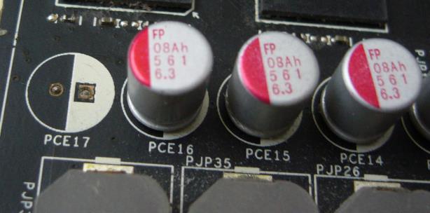

Zdravím všetkých a prosím o radu. Pokúšam sa vymeniť elyty na grafickej karte a zatiaľ som neuspel. Mám síce len jednoduchú trafopájku Weller, ale
pri pokuse vyletovať elyt z dosky som skončil bez úspechu, vôbec sa mi ho nepodarilo uvoľniť.
Aký postup a náradie používate?
Vďaka za rady.

Preco ich chces menit? Vyzeraju ako polymerove a tie neodchadzaju.

Vybral som len jeden, lebo môj merač ESR ukazoval na nich temer skrat a keďže neviem, ako sú v obvode zapojené, chcel som jeden vybrať a zmerať ho samostatne. Je ich tam v rade na doske 11.
Doska je ASUS EAH5870 a odchádzala postupne, výpadkami, ktoré sa po reštarte zase chvíľu neobjavovali. Potom sa objavila asi 2x modrá obrazovka a potom už ani BIOS pri štarte neprebehol do konca.
Na doske sú ešte ďalšie tri elyty, ktoré sú mi tiež podozrivé, ale skončil som pri spomínanom prvom pokuse a neviem dosť dobre, ako ďalej.

Podívej se v zapnutém stavu osciloskopem, jaké je na C zvlnění, pokud je minimální, nemusíš se C dál zabývat. Může být potřeba použít galvanicky oddělený osciloskop, pokud by C nebyly jedním pólem na GND, pozor na to.

Sundává se to normalne spajkovackou, musi mat ale dostatocny vykon (v pripade potreby nastavit vyssiu teplotu). Pridat cin (olovnaty), aby bol lepsi prenos tepla a prehrievat kludne aj 10-20 sekund, kym to povoli.
BTW. Takmer skrat znamena, ze maju nizky ESR, co je OK.

SMD elyty je najlepsie urvat (chytit do kliesti a otocit - nohy sa zlomia v tom plastovom drziaku), ostatne postupy vedu k zniceniu plosaku.

Když si tu desku uchytí, zespoda nechá foukat dlouho klasický fén na vlasy, tak se mu deska natolik prohřeje, že kondenzátor půjde při současném zahřívání pájkou "vykývat", ty díry půjdou odsát licnou. Včera jsem takhle měnil poškozený konektor v LG televizi (jen jsem použil horkovzdušnou pistoli, natsavenou na malou teplotu).

pri týchto grafických kartách, ak majú čip s BGA (guličky zospodu), zväčša vznikne studený spoj, ktorý sa objavuje sporadicky. Netreba zvaľovať všetko automaticky na kondenzátory.
P.S. niektoré grafické karty pracujú s veľmi nízkym napájacím napätím procesora (tuším rádovo 1.2V logika) a vysokým prúdom. Preto sa netreba nechať hneď zaskočiť malými odpormi.
Aby som odpovedal na otázku, v Bratislave je firma (http://www.icprog.sk/) a oni robia preguličkovávanie, ak sa dobre pamätám.
