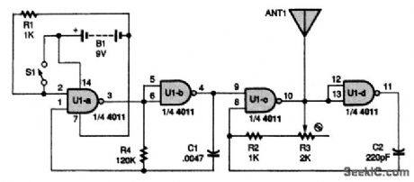

Už nejsem mladík, a proto si pamatuju, že k hrubému zjištění závady se používal multivibrátor s MH 7400 (kdo z vás ví, co to je?). Potřebuju pro začátek signál, který proleze mezifrekvencí fm 10,7 Mhz a nf zesilovačem.Mám pár radií a nechce se jim makat.

Budeš se divit, ale je nás tady takovejch požád ještě poměrně dost - i takovejch, co by ti to schéma uměli z hlavy i nakreslit. Jen bych to dneska už nemastil z dnes už historickýho TTL obvodu, ale z CMOS 4011 nebo nějakýho podobnýho 4-hradlovýho švába, ze kterýho jdou postavit 2 astabilní klopný obvody, abych to moh přímo napájet 9V destičkovkou nebo dvěma 3V lithiovkama CR2032 v sérii. A "namodulovat" jedním o kmitočtu někde kolem 1kHz druhej s kmitočtem kolem 100-150kHz by neměl bejt zas takovej problém ... Schéma třeba tady: http://www.seekic.com/uploadfile/ic-circuit/s2009714205555581.gif
Problém budeš mít s tou 10,7MHz mefkou, na tu si budeš muset postavit něco onačejšího, co bude umět sweepovat frekvencí ± pár stovek kHz kolem základního kmitočtu, aby ti to prolezlo FM demodulátorem - protože tím ten první moc ochotně procházet nebude ... Ale i na to bych našel schémátko - jeden čas jsem takovej oscilátor celkem úspěšně používal kvůli hlučnýmu sousedovic mladýmu jako rušičku FM - vždycky když si naladil svůj kravál a vytáhnul volume, já zapnul generátor, na výstup půl metru drátu a proladil jsem nahoru-dolů, načež jsem se zastavil na jeho kmitočtu a bylo vymalováno ... nezahrál si.
