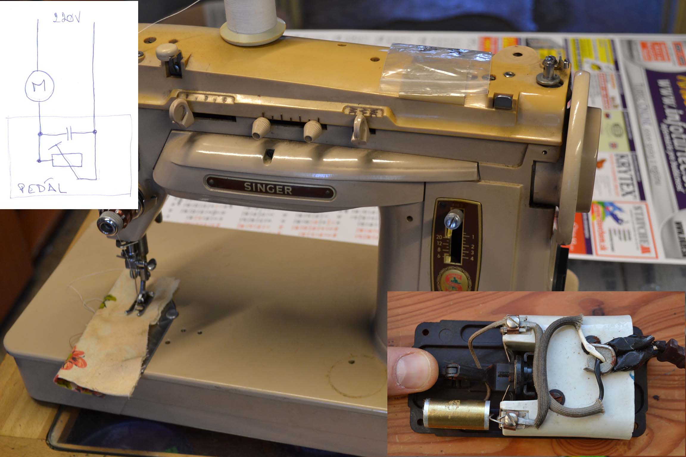

Zdravím,
dostal sa mi do ruky šijací stroj Singer 412(priložený obrázok). Nebolo na ňom už originálne zapojenie prívodnej šnúry, tak potrebujem poradiť či je to správne (obr. vľavo hore). Problém je ten, že v pedáli, ktorým sa stroj spúšťa (obr. vpravo dole) sa do 3 min zohreje kondenzátor (nijaké označenie, namerané 320nF) a začne sa chovať ako odpor a motor sa "sám" začne pomaly rozbiehať, až sa točí na plno aj keď nie je pedál stlačený. Keď vychladne, kondenzátor odpor nemá a zase to chvíľku funguje normálne. Keď kondenzátor nezapojím, tak je štart a zastavenie motora veľmi prudké. Tam kde je palec sa cez pedál ovláda predpokladám (nechcel som to rozoberať) premenlivý odpor v keramickom puzdre (odpor je od nekonečno až po skrat pri max. stlačení).
ďakujem.

Proč tam nedáš nový kondenzátor??

Aký by to mal byť ? To zapojenie je v poriadku ?
Příspěvky: 6842
PříspěvekZaslal: čt prosinec 29 2016, 20:55    Předmět: Citovat
Zapojení je v pořádku, dej tam nový kondenzátor. Svitek na alespoň 630V DC nebo 300V AC, kapacita bude napsaná na tom původním.

PříspěvekZaslal: pá prosinec 30 2016, 10:34    Předmět: Citovat
Dal bych tam tak 100nF, je to jen odrušení motoru.

PříspěvekZaslal: pá prosinec 30 2016, 10:37    Předmět: Citovat
Ďakujem za odpovede. Dal som tam na skúšku 330n/250V taká kocka, ktorá sa dáva do vstupnej filtrácie v PC zdrojoch. Nehreje sa, ale motor naprázdno dosť hučí.
Příspěvky: 6842
PříspěvekZaslal: pá prosinec 30 2016, 11:15    Předmět: Citovat
Nějak se mi nezdá, že by měl kondenzátor mít vliv na chování motoru, je skutečně jen odrušovací, mezi uhlíkovými destičkami dochází k mikrojiskření, jehož rušící produkty C zkratuje. Chtělo by to celkově zkontrolovat stav motoru (uhlíky, ložiska) i celého stroje (ložiska, vačky apod.) Jen tak mimochodem, není motor třeba náhodou na 120V?

PříspěvekZaslal: pá prosinec 30 2016, 11:29    Předmět: Citovat
Je na 220V. To na štítku ostalo. Keď kondenzátor odpojím, tak je ticho. Ak je to len na odrušenie, tak ma to ukľudnilo. Mal som pocit, že sa to s ním rozbieha plynulejšie. (Pôvodný nemá žiadne označenie. Len valček s dvoma vývodmi) Teraz ma napadá, že to bolo asi preto, že je vadný a choval sa postupne ako vodič.

PříspěvekZaslal: pá prosinec 30 2016, 12:28    Předmět: Citovat
Tak tam dej C nižší kapacity, jestli jsi kuchal z PC zdroje, tak by tam mohly být ještě nějaké cca 68nF v síťovém filtru.

PříspěvekZaslal: pá prosinec 30 2016, 12:32    Předmět: Citovat
Našiel som rovnakú kocku 330n/250V v starom Color 110 a stou motor len nepatrne bzučí. Ešte raz páni pekne ďakujem. Užite si Silvester.
EDIT: so 100nF je to úplne ticho.
