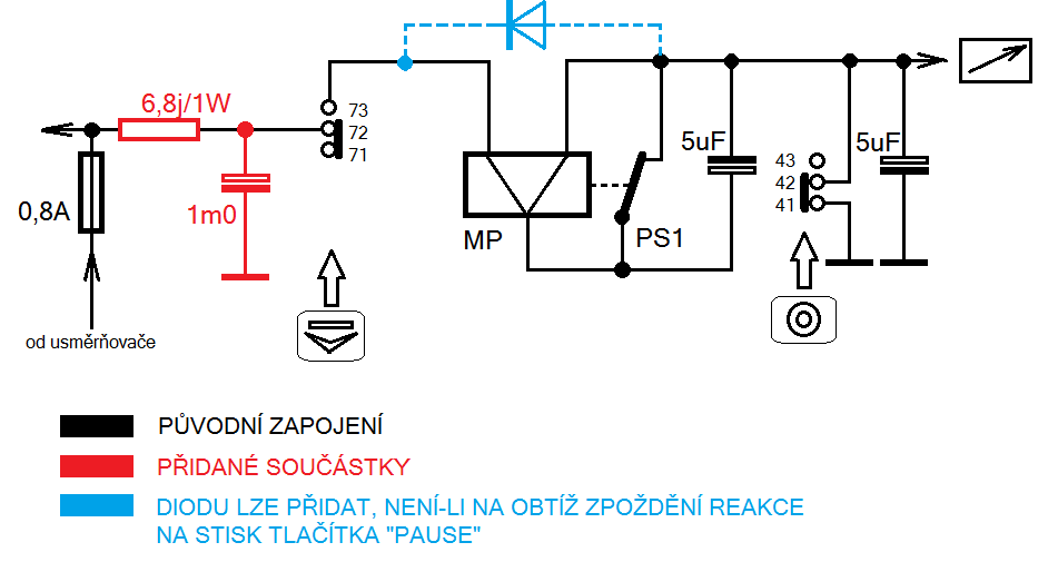

Kdysi jsem měl Taky B4. Ten elektromagnet měl dvoje vinutí. Jedno se připojovalo natvrdo a to druhý přítažný přes odpínací kontakt (s bílým čudlem), co jej vypla přitažená kotva. Než ta kotva přiskočila a odepla to přítažný vinutí (to podle mě víc žralo), tak to pocítil celý napájený okruh, protože tam nikde nebyla žádná zenerka, ani jiný stabilizační prvek. To napětí bylo "opřený" o jedno vinutí, z něhož byl minimální odběr.

Ano, jenže délka toho proudového impulzu ~ rychlosti přítahu kotvy, je vzhledem k velikosti vstupních i výstupních kapacit zdroje dobře ošetřena a "na funkci rostlináře" nemá žádný negativní vliv, protože funkce Snímání popř. Záznam je třeba brát jako přípravné. Proud elektromagnetem přitom nezatěžuje výstup stabilizátoru.

Možná by osciloskop řekl něco jinýho. Nevím, jak moc se liší B4 od toho B43, ale když jsem ty kotvě bránil, aby se přitáhla, tak viditelně pohasla žárovka pod tím VU-metrem, taky když jsem přes "pause" tou kotvičkou cvakal, tak mě přišlo, že ta žárovka taky nesvítí stejně - při odepnutí ty cívky vznikají přepěťový špice a "vybíjecí diody" tam z pochopitelných důvodů nejsou . Pokud totiž zatěžuješ jakýkoliv vinutí transformátoru, poklesne napětí u všech ostatních, protože spotřebováváš magnetickou energii z jádra. Takže poklesne i to "referenční" napětí z toho zvláštního vinutí. Ten trafáček zase není moc tvrdým zdrojem.

Jenže já jsem psal o "normální" obsluze a ne o "bránění kotvě v přítahu". Jinak nejsme ve sporu, protože o "stabilizátoru", který nestabilizuje, jsem psal už výše. A tuning tranzistorem s vyšším h21e pokles reference vlivem zátěže přece neřeší.

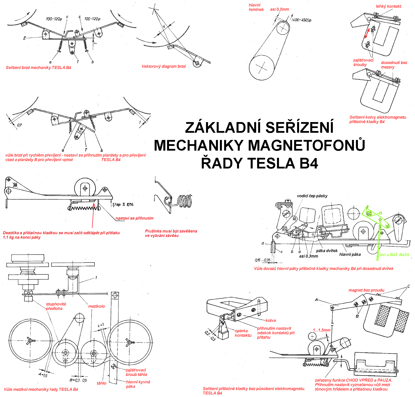

Tak jo: přikládám výtah ze servisního návodu na seřízení mechaniky B4 a jednu z možných úprav napájení magnetu přítlačné kladky.
RC článek (červeně vyznačený) potlačuje pokles napětí zdroje během přítahu magnetu. Ten v okamžiku stisku tlačítka "posuv vpřed" (a, je-li stisknuté, pak při uvolnění tlačítka "pauza") pokryje nábojem část odběru magnetu a zdroj to tolik nepocítí. Po rozepnutí pérového svazku magnetu se jeho odběr sníží, takže odpor vložený do přívodu napájení se nijak rušivě neuplatní. V klidu se normálně kondenzátor nabije na plné napájecí napětí.
Větší kapacita kondenzátoru se nedoporučuje, nemusí se líbit kontaktům přepínačů.
Pokud jde o záchytnou diodu, ta způsobuje o zlomek sekundy pozdější reakci na tlačítko "pauza" a samozřejmě také zpožděný odpad kladky při zastavení posuvu pásku. To nemusí nutně vadit, pokud se magnetofon nepoužívá na elektronický střih, při kterém je jeho rychlý odpad výhodou.
výtah ze servisního návodu Tesla
