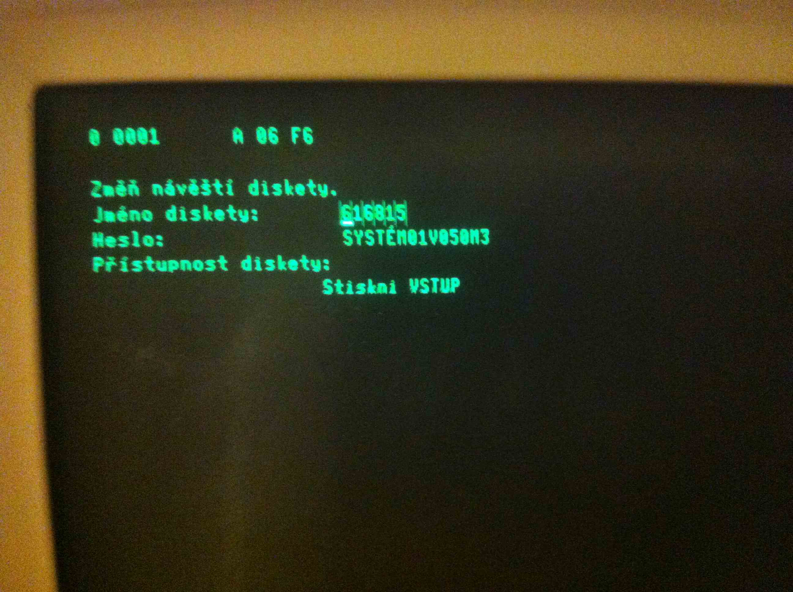

Na první systémové disketě je na štítku toto:
Systémová disketa 1 (IPL)
616.815
V.04.01 ručně přepsáno na V.05.03
89.07.01
Zda jde o novější verzi či nikoliv nemohu posoudit.
Na ostatních disketách už krom názvu nic není.

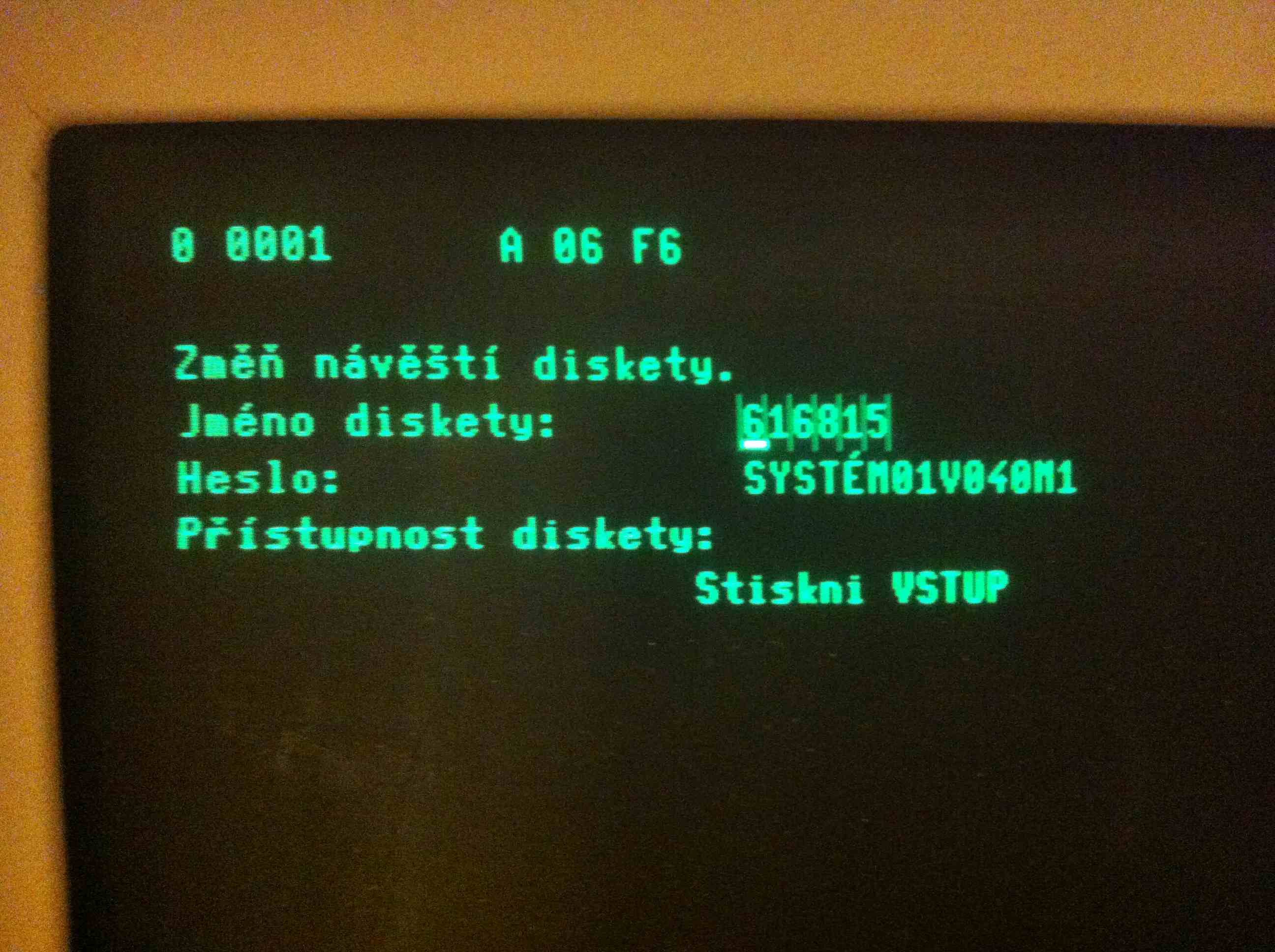

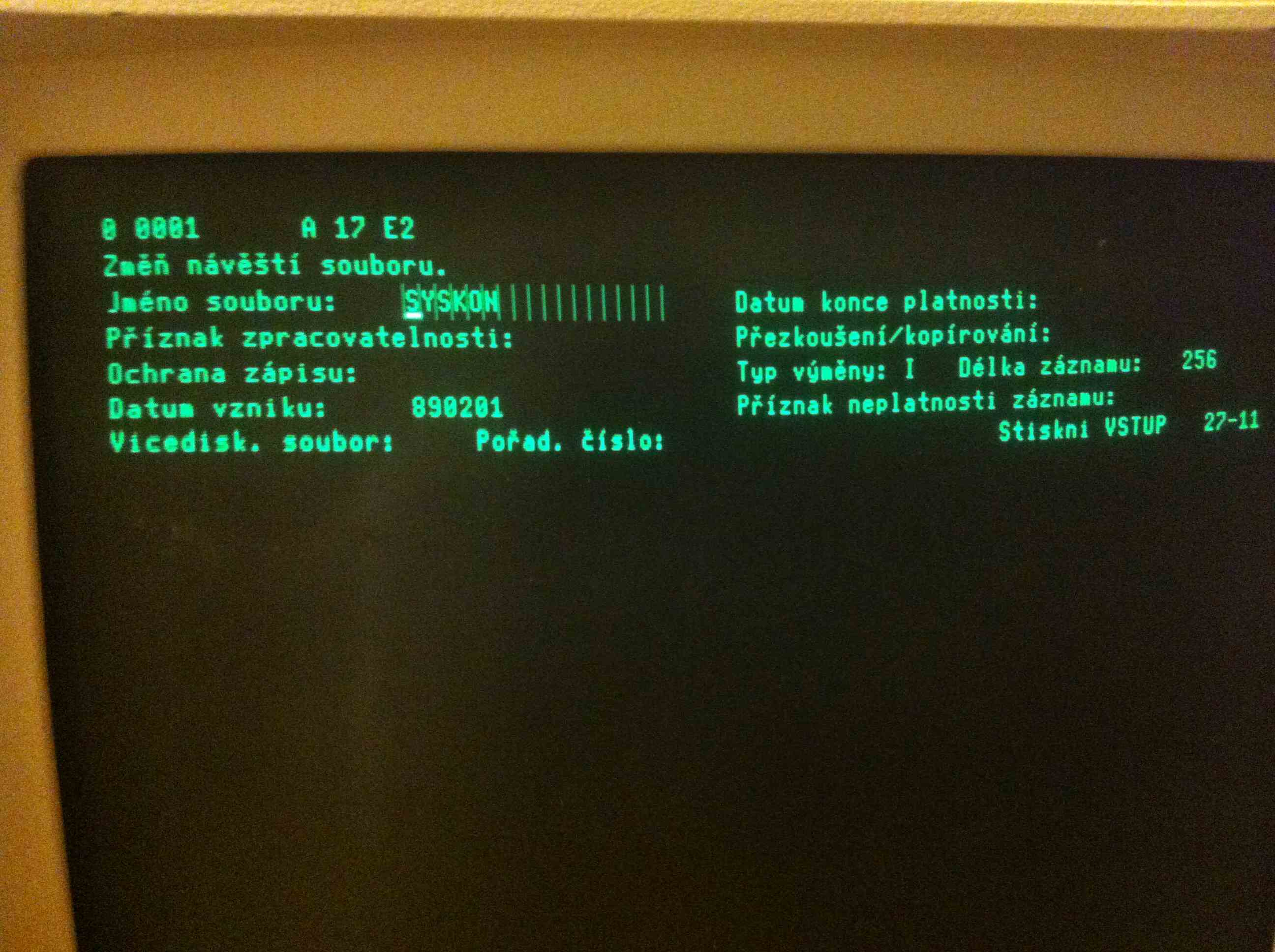

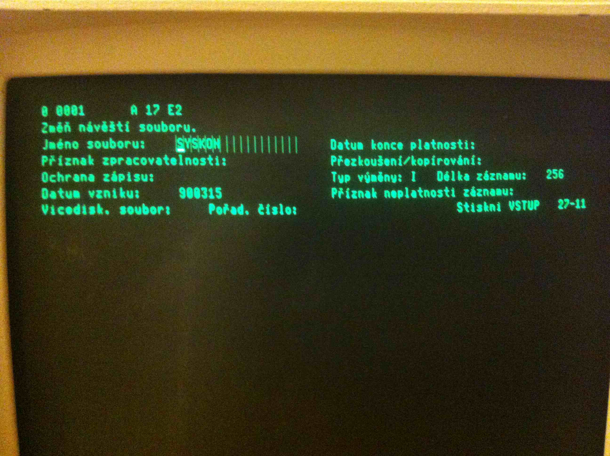

Diskety od EC1045:
Systémová disketa 1 (IPL):
Jméno diskety: 616815
Heslo: SYSTÉM01V050M3
SYSKON vytvořen: 90-03-15
Systémová disketa 2:
Heslo: SYSTÉM01V040M1
SYSKON vytvořen: 89-02-01
Bohužel SYSKON z první ani druhé diskety neumožňuje nakonfigurovat systém s více jak 256KB RAM. Úprava na 448KB se tedy pravděpodobně začala provádět až o něco později. Co si pamatuju tak Consul od skova s 448KB RAM měl propojky na desce určené pro nasatavení velikosti osazené paměti evidentně ručně pájené což svědčí o pozdější dodatečné úpravě.

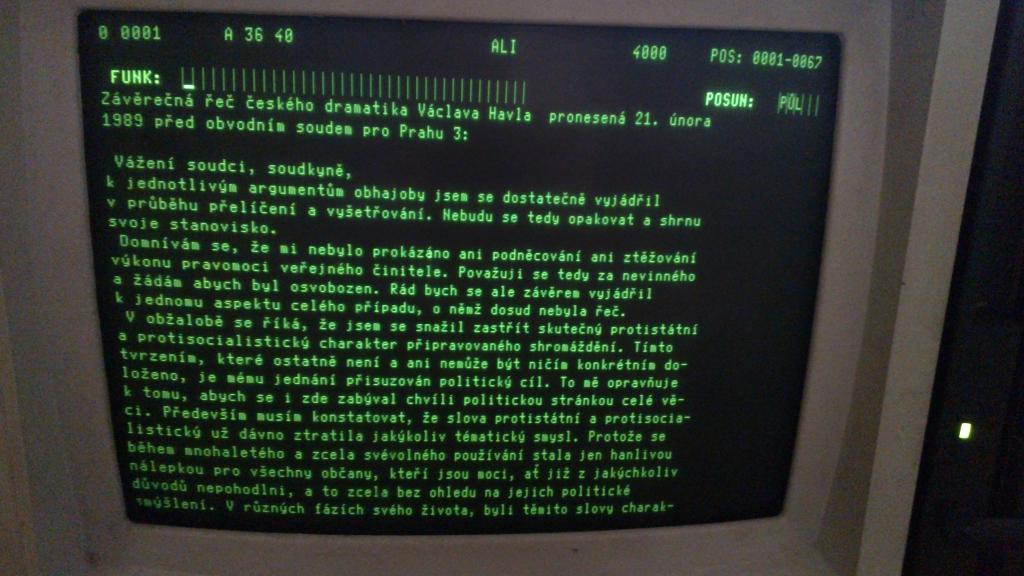

OT: Na co všechno člověk nenarazí Shocked (viz. foto)

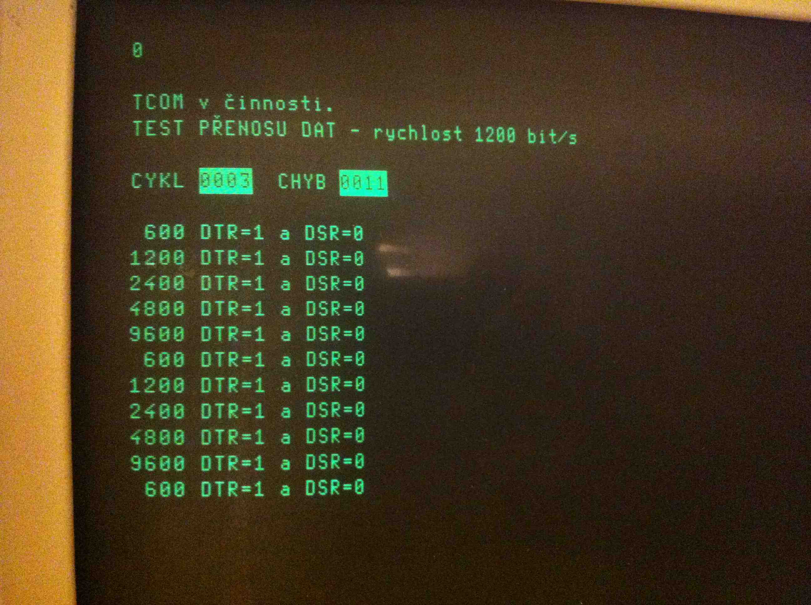

Tak jsem si vyrobil ten testovací konektor taky, ale test mi také neprochází i přesto, že mám na testovacím konektoru DTR i DSR určitě propojené. Viz foto. Projdu si signály od 8251 ke konektoru a zjistím kde je chyba. Pak dám vědět jestli už to prochází nebo jestli budu mít taky problém s TxC.
Ty mechaniky jsou kámen úrazu. Řemínky mi ještě naštěstí drží, ale jeden už mám značně steřelý. Taky čekám že mi každou chvíli rupne. Kromě vadných IR diod a pár IO jsem měl taky problémy se seřízením. Disketa naformátovaná v jedné mechanice se špatně četla v ostatních. Všechny mechaniky jsem proto seřídil podle jedné čisté, ještě nepoužité diskety která je naformátovaná ještě z fabriky. Teď už nemám problém, mechaniky čtou diskety navzájem a také všechny ostatní perfektně.

OT: Ten Havel je "Závěrečná řeč Václava Havla 21. 2. 1989. Lidové noviny. Březen 1989, roč. 2, č. 3, s. 4". Taky jsem na to hleděl. Shocked
Test přenosu.

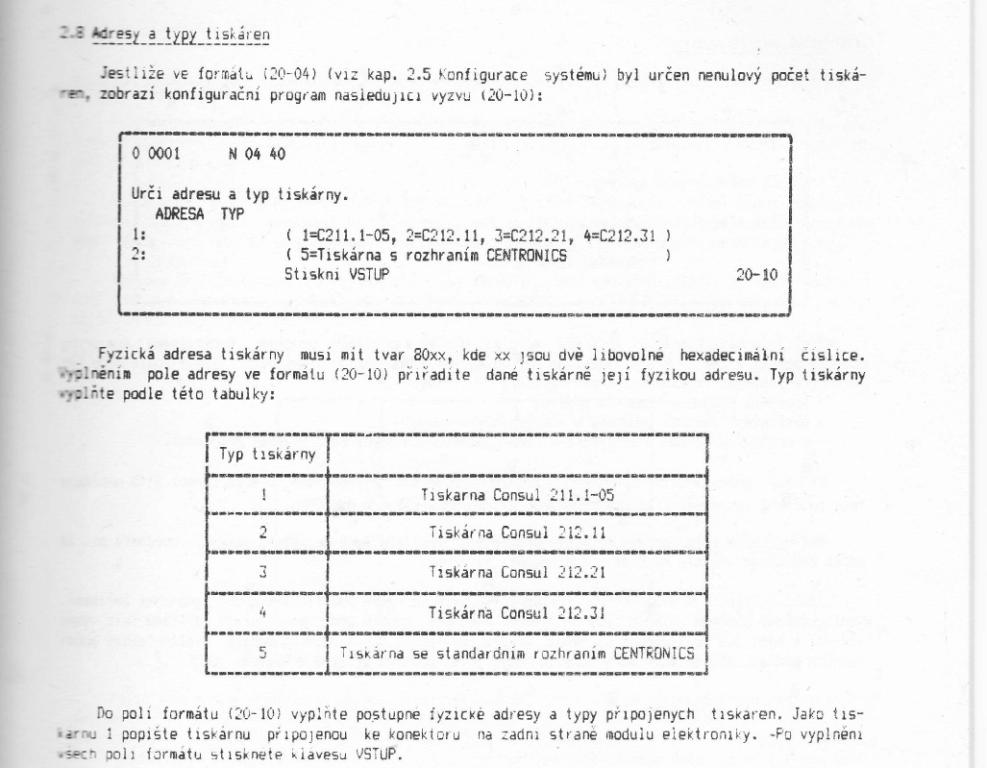

V příručce se píše že ke Consulu 2715 je možné připojit tiskárny:
Consul 211.1-05
Consul 212.11
Consul 212.21
Consul 212.31
nebo libovolný tisk s interfejsem Centronics.
Z toho jsem vycházel.

Zde píšou že tiskárna Consul 212.xx se připojovala pomocí čtyř různých rozhraní, jež byly označeny číselným kódem: 1 - Centronics, 3 - IRPR, 4 - V24, 5 - IRPS. První číslice x označovala podtyp a druhá pak právě rozhraní. Vzhledem k tomu že všechny tiskárny které Consul 2715 podporuje končí číslicí 1, předpokládám že se používá právě Centronics.

PříspěvekZaslal: po červen 05 2017, 18:15    Předmět: Citovat
Centronics to určitě umí. Může se zadat při konfiguraci systému.
To mě připomíná, že na jedné sys.disketě je i kondiciogram (ala Jáchyme hoď ho do stroje) ale bez tiskárny odmítá jet.

Právě jsem našel závadu proč mi nechodí ta sériovka. Mám špatné obvody 75150PC. Snad je někde budu mít. Mám tam totiž ještě ty původní orezlé. Když propojím DTR a DSR přímo na 8251 tak test prochází.
USART 8251 potřebuje kromě standartního CLK signálu ještě zvlášť signály TxC a RxC, které řídí vstupní a výstupní shift registry Tx a Rx bufferů. Jestli ti hlásí že USART nemá TxC, tak na vstupu TxC od 8251 nejspíš chybí hodinový signál odpovídající nastavenému baudrate. Zkontroluj, jestli máš při testu na vývodu 9 od 8251 hodiny.

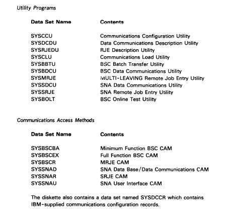

PříspěvekZaslal: po červen 05 2017, 21:36    Předmět: Citovat

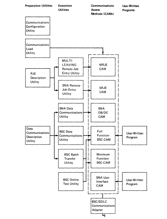

Ten přenos dat bude asi trochu složitější. Komunikace je detailně popsaná v manuálu IBM5280-Communications reference manual ale má to přes 400 stran.
Protokoly samotné a způsob přenosu jsou popsané v IBM5280-Maintenance information manual někde ke konci.
Co jsem zatím zjístil, tak na sys.disketách co máme jsou jenom programy pro komunikaci přes BSC protokol. IBM5280 umělo ještě navíc SNA/SDLC.
Komunikace se musí předem konfigurovat včetně emulace terminalu a uložit. Tu si načte "ovladač" co běží na pozadí.
Nakonec se spustí program pro přenos který posílá data přímo z diskety nebo zapisuje přímo na disketu. Je zde i možnost přenosu dat z programu napsaného v DE/RPG.
