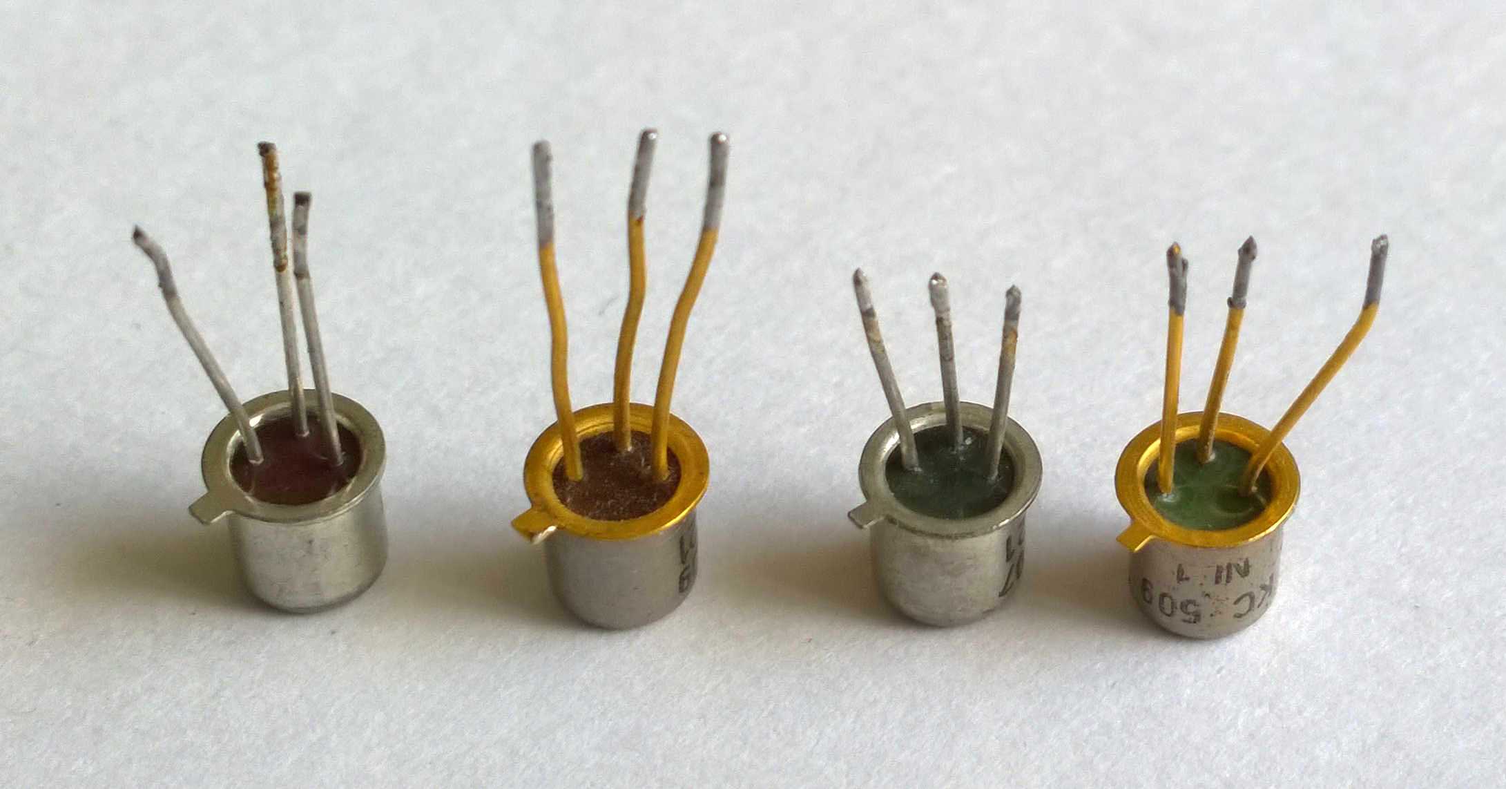

No a ten zátav se míchal zřejmě z toho, co bylo po ruce - viz. obrázek. Smile
Náhodně vybrané kusy z šuflete...

Příspěvky: 33524
PříspěvekZaslal: čt červenec 20 2017, 12:49    Předmět: Citovat
Jo, barva se míchala různá, většinou se měnila tak, aby odlišovala na první pohled materiál pro 3-vývodový pouzdra (tranzistory a tyristory) od pouzder s vícero vývodama (pro jednodušší analogový IO a operáky). Barvou skla se ve stejný výrobní době odlišovaly i třeba tranzistory od tyristorů, pouzdřenejch na stejnou patici (typy KF50X a KT50Y - tranzistory mívaly zátav zelenej nebo modrej, tyristory bejvaly nejčastějc hnědý, občas růžový nebo nafialovělý). Systém, podle kterýho se barvy měnily by musel popsat někdo, kdo skutečně v Tesle v uvedenou dobu dělal a měl k problematice přístup - což Ten, Kterej Neustále Požaduje Odsud Vymazat, Ale Furt Sem Strká Rypák nikdy nebyl, takže jako zdroj informací je nepoužitelnej ...
