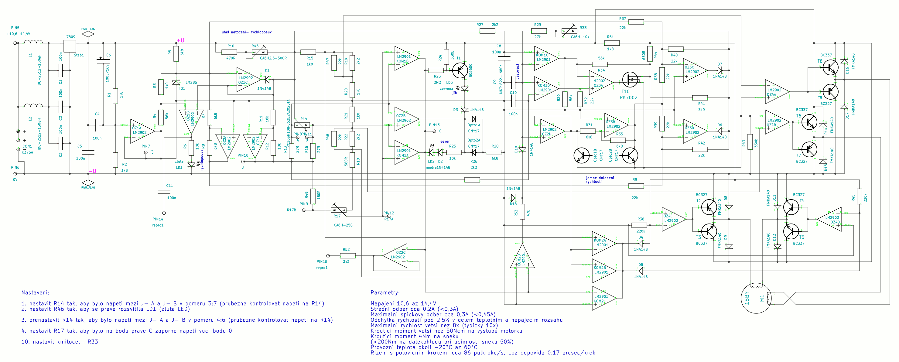

To Arduino mě napadlo proto, protože jsem nedávno navrhl řízení krok. motorku pro pohon montáže dalekohledu a přišlo mě, že to při daných požadavcích vyšlo zbytečně složitě- viz obr.
 Soubor:  pohon_eq1.gif

Jinak Arduino mně doporučil známý, co se taky zajímá o astro, když jsem se zmínil o tom, že dělám na tom pohonu a že to vychází docela složitě (ať tak nebo tak, dneska budu konečně objednávat PCB).
