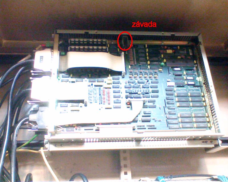

Kdysi jsem měl podobný problém a závada byla v samotném TNC.
Nevěřil jsem vlastním očím. S tímto "nedostatkem" stroj běžel mnoho let, než začalo docházet k záhadnému chování (NOT-AUS).

masar*** to vypadá jako nezapájené z výroby???

Nejsou to jen soudruzi z NDR, kdo dělají chyby. Také mě to překvapilo, od Heidenhaina jsem to nečekal, ale hlavně jsem nepochopil, jak to mohlo tolik let fungovat s tak fatálním nedostatkem.
Zabýval jsem se tím v rámci el.údržby, jednalo se o stroj MCFV100 s TNC407.
Ale je to pro mě už minulost, jsem přes dva roky v důchodu.
Asi bych vycházel z (ne)přítomnosti napájecího napětí +24V na pinu 1 X44.

Domnívám se, že mělo jít o dodatečné pájení po vlně, k němuž omylem nedošlo. Byla to dvojice stabilizátorů (nebo tranzistorů) na společném chladiči jako celek. Závada se začala projevovat zprvu jen při větších vibracích stroje (větší prac. posuv) a pak stále častěji. Poté, co pomohlo náhodné poklepání šroubovákem na skříň TNC, jsem se pustil do pátrání, desku jsem vyjmul a při pohledu proti světlu jsem uviděl tohle:
