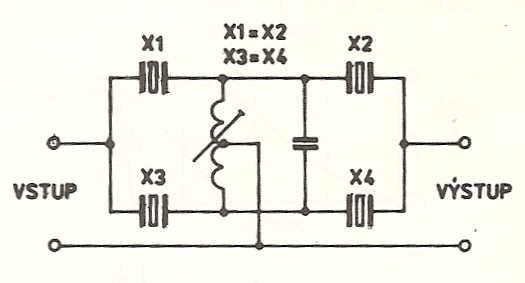

PříspěvekZaslal: st leden 31 2018, 18:35    Předmět: Citovat
Spíš dvanáct stovek, PKF 2,4/8Q plus 2 krystaly nosných stál 1200Kčs.
Základní Mc Coy je na obrázku, možná jsou zapojeny dva v sérii. Používá krystaly s rozdílem kmitočtu asi 0,75 šířky požadovaného propustného pásma.

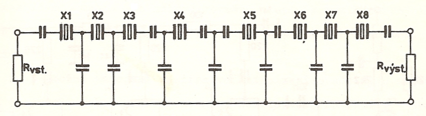

Na fotce je filtr PKF 2,4/8Q.
Pro doplnění je níže schéma příčkového filtru, tyto používají krystaly na stejném kmitočtu.
 Soubor:  Filtr příčkový 8Q.png
 Velikost:  224.14 kB
 Staženo:  202 krát
Naposledy upravil Achab dne čt únor 01 2018, 16:25, celkově upraveno 1 krát.

ale v příčkovém nejsou žádné cívky. V tom na fotce jsou dvě
