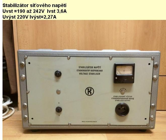

Zdravím. Sice by to mělo patřit do vlákna " Co jste si přinesli ze sběrného dvora ", ale tématicky asi sem.
Dneska, při návštěvě SD jsem tam objevil tento "stabilizátor". Vypůjčil jsem si ho na prozkoumání. Foto dávám z netu.Je to přesně on. Znáte ho někdo ? Používal ? Má to dnes ještě nějaké uplatnění ? Váží to 22. kg Laughing Uvnitř to vypadá "zachovale" Kdo ví -odpoví. Děkuji.

Těchto Křižíků moc nebylo. Nejvíc bylo těch ferrorezonančních bakeliťáků - pro televizory vyhovovaly.
