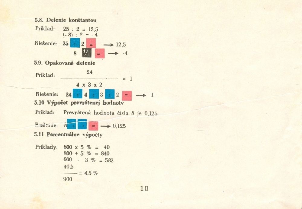

Chtěl bych se naučit počítat s touhle počítačkou. Něco je tam podle mě jinak.
Když např. sčítám, musím pro výsledek zmáčknout +, protože na = to nereaguje. To ještě pobírám. Ale nedaří se mi na tom provádět kombinované početní úkony - např. chci spočítat 6 × 3 + 1. Když to takhle zadám a zmáčknu =, vrátí to 1. Když zmáčku pro výsledek +, hodí to 4.
Odčítat se mi taky moc nedaří. Když zadám 100 -, zobrazí se na levé straně mínusítko, zmáčku 10 a = zase hodí -10, + hodí -90. Ne, klávesu +/- jsem nemačkal, mačkal jsem klávesu - (odčítání).
Jsem z toho jelen Confused

6 × 3 + 1
6 x 3 = + 1 +
hotovo na displeji by mělo být 19

Danhardův postup mi funguje.
Stejný čip Rockwell A4350EB používaly ještě bulharské kalkulačky ELKA řady 50, o kterých jsou na internetu bohatší zmínky, takže později prozkoumám, jestli někde není ukázáno, jak se s tím počítá. K samotnému čipu A4350EB ale nelze nalézt žádnou informaci.

Je to převzaté z ovládání mechanických kalkulátorů.
= je jen pro výsledek násobičky
+ je pro vstup a výsledek sčítačky
pokud chceš sčítat více součinů, tak použiješ přičítání výsledku násobení do paměti.

Podařilo se mi vyřešit i problém s odčítáním. Např. 8 - 3 spočítáme zadáním "8 + 3 -" a dostaneme výsledek. 8 - 3 - 1 zadáním "8 + 3 - 1 -". 8 - 3 + 1 zadáním "8 + 3 - 1 +". Zdá se tedy, že v případě sčítačky se operátor zadává až nakonec. Za prvním operandem se zadává vždy +, které nemá význam operátoru, ale odděluje 1. a 2. operand a předznamenává použití sčítací/odčítací operace.

PříspěvekZaslal: pá červenec 01 2022, 22:42    Předmět: Citovat

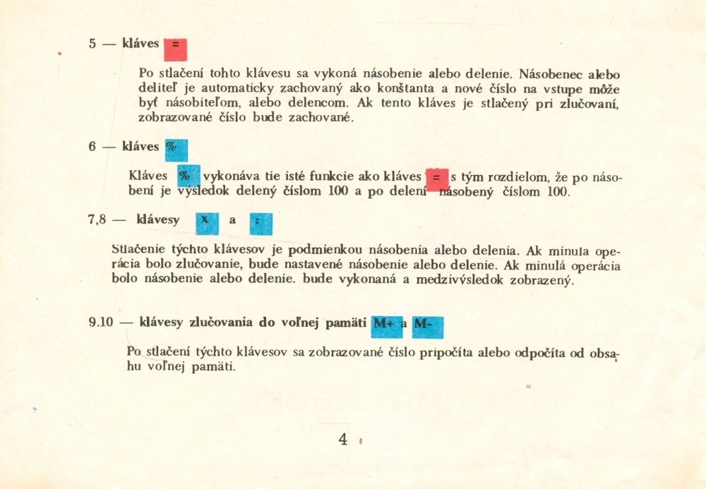

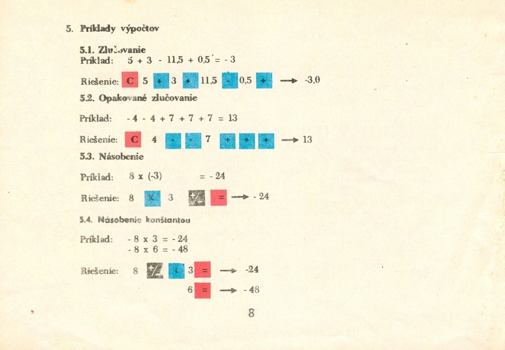

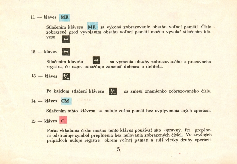

Kdyby někdo měl zájem o komplet luxusní snímek návodu v plné velikosti a jakosti ve formátu .pdf, napište mi prosím soukromou zprávu.

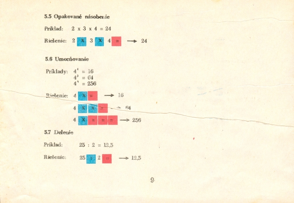

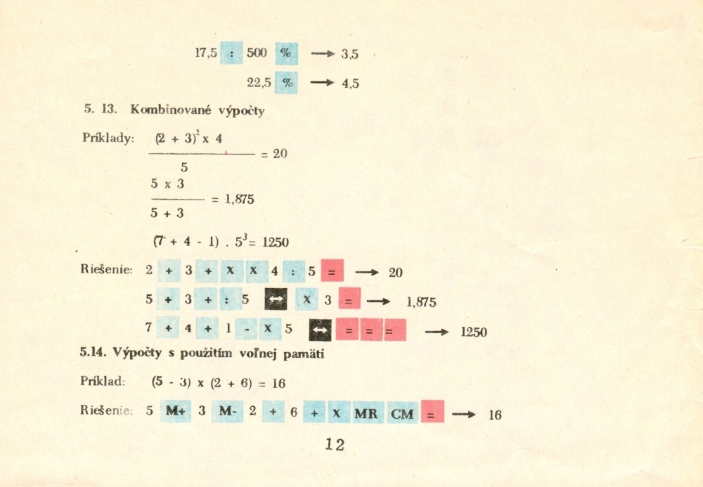

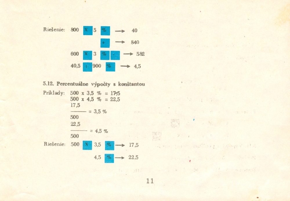

Ještě přikládám příklady výpočtů.
