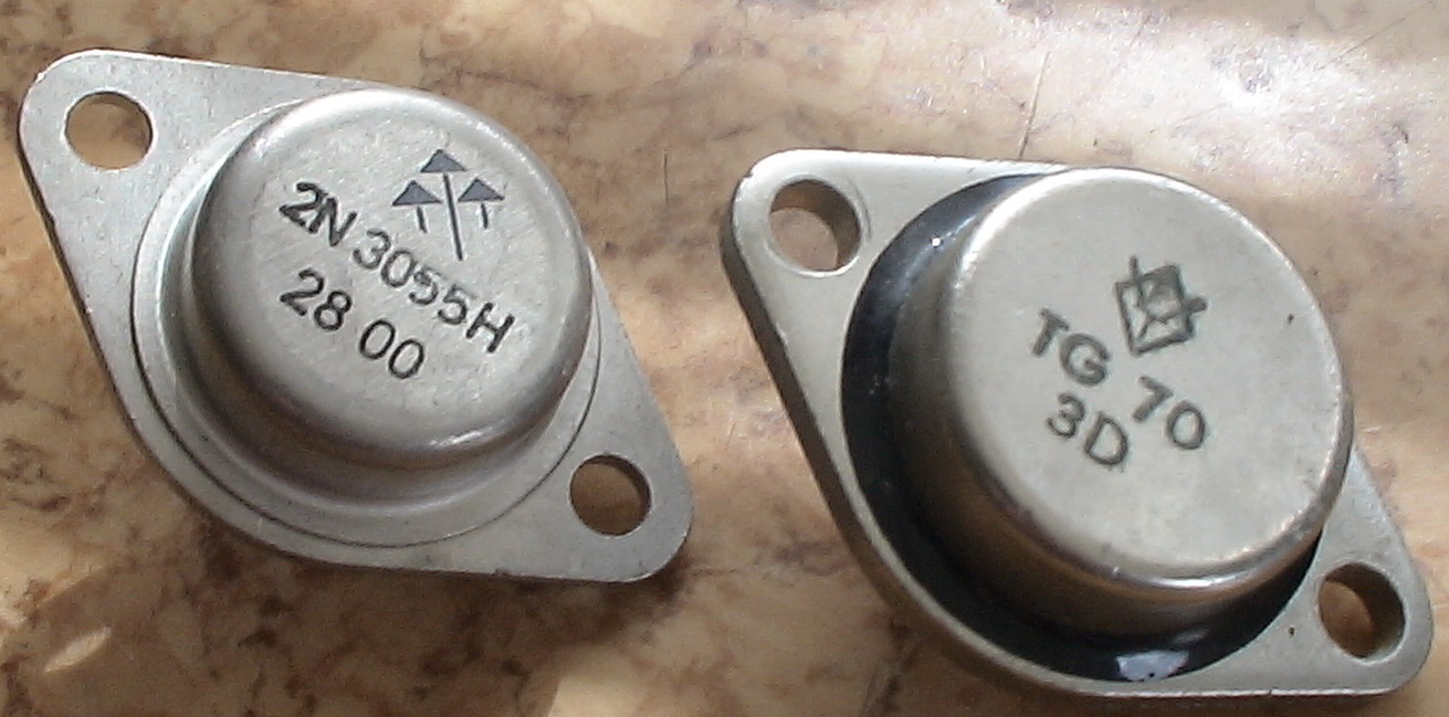

PříspěvekZaslal: út březen 27 2018, 12:46    Předmět: Něco k identifikaci Citovat
Vážení, ta 2N3055 je jakej výrobce? Já jestli to je nějakej šmejd či lepší sorta.
A ta TG70 je co a opět, kdo to vyrobil. Ta černá zálivka kolem čepice je taky dost nezvyklá. Na netu nikde nic. Oba symboly výrobce jsem nikdy dosud neviděl.
Díky!
 Soubor:  trandy.jpg
 Velikost:  228.47 kB
 Staženo:  149 krát
forbidden
Založen: Feb 14, 2005
Příspěvky: 9062
Bydliště: Brno (JN89GF)
PříspěvekZaslal: út březen 27 2018, 12:56    Předmět: Citovat
TG70
termit256
Založen: Dec 06, 2007
Příspěvky: 10335
PříspěvekZaslal: út březen 27 2018, 12:59    Předmět: Citovat
Tg70 je polsky germaniovy npn tranzistor, melo by to byt to same co ADP670
Příspěvky: 18159
PříspěvekZaslal: út březen 27 2018, 15:12    Předmět: Citovat
10W germánium vyráběný od roku 1960 a zalitej pryskyřicí, to už je pěknej stařec. V tý době možna Tesla nic v TO3 ještě nevyráběla. Smile
Co ten předobraz KD503, kdopak to asi vyrobil? Že by to bylo 26 týden roku 2000?
Milan_F
Založen: Oct 03, 2005
Příspěvky: 1578
Bydliště: nedaleko Humpolce
PříspěvekZaslal: út březen 27 2018, 20:23    Předmět: Citovat
Předobrazem KD503 je 2N5303.
Příspěvky: 18159
PříspěvekZaslal: út březen 27 2018, 21:25    Předmět: Citovat
Aha, tak jsem si to spletl, vycházel jsem z Sinclairovy info o osazení 2N3055 v Transivatu 200. http://www.ebastlirna.cz/modules.php?name=Forums&file=viewtopic&t=83829&highlight=2n3055

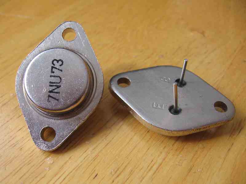

Lukas-Peca
Založen: May 06, 2007
Příspěvky: 4085
Bydliště: Zlín
PříspěvekZaslal: út duben 17 2018, 14:37    Předmět: Citovat
Co myslíte, co je tohle zač? Pravděpodobně to bylo zakoupeno cca v 90. letech v nějaké malé elektroprodejně. V propustném směru je úbytek přechodů okolo 120 mV.
 Soubor:  IMG_1981.JPG
 Velikost:  27.17 kB
 Staženo:  133 krát
breta1
Založen: Sep 09, 2005
Příspěvky: 3491
PříspěvekZaslal: út duben 17 2018, 14:48    Předmět: Citovat
Je to asi u nás běžný germaniový TESLA, akorát tam zmizelo to TESLA
mkat
Založen: Jun 22, 2009
Příspěvky: 615
Bydliště: tisovec
PříspěvekZaslal: út duben 17 2018, 14:53    Předmět: Citovat
Tu su katalogové udajehttp://teslakatalog.cz/7NU73.html
Ved tam nemôže byť veľká chyba,včera to ešte perfektne fungovalo!!
Lukas-Peca
Příspěvky: 4085
Bydliště: Zlín
PříspěvekZaslal: út duben 17 2018, 15:02    Předmět: Citovat
To by mě právě zajímalo, kam to mohlo zmizet. Teď se dívám na net a tahle řada se s tímto označením prodává např. u Denkla.

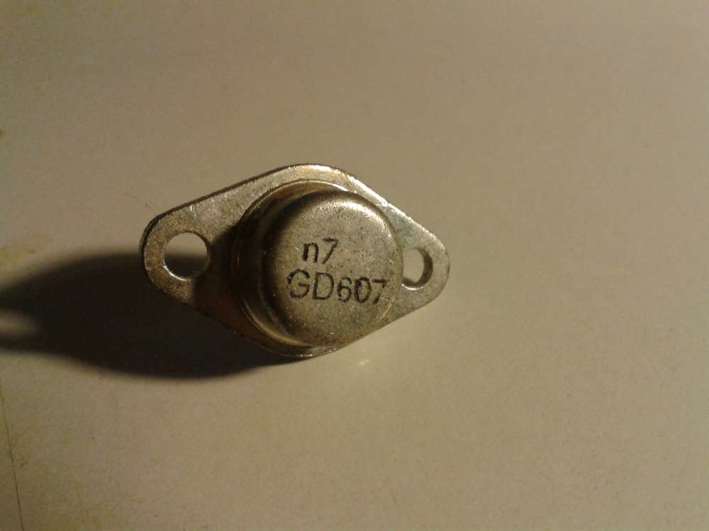

ohryzek36
Založen: Dec 24, 2008
Příspěvky: 2379
Bydliště: Zlínsko
PříspěvekZaslal: út duben 17 2018, 18:29    Předmět: Citovat
Já mám podobným fontem nadepsaný GD607 - asi se to v té době moc neřešilo.
 Soubor:  Fotografie0420.jpg
 Velikost:  26.3 kB
 Staženo:  131 krát
sinclair
Založen: Feb 02, 2005
Příspěvky: 9923
Bydliště: Luhačovice
PříspěvekZaslal: čt duben 19 2018, 5:24    Předmět: Citovat
U těch GD607/617 je font i série správně - vyráběl je totiž celou dobu maďarský Tungsram.
Rožnov vyrobil jen vzorkové série /vypadaly stejně jako 0C30 a ještě s nálepkou/ a pak komplet celou výrobu GD607-609/617-619 předali Maďarům. Ti si k tomu přifařili ještě úplně stejně vypadající i popsané AD161/162, páč elektricky jde o jeden a ten samej pár. To jen Rožnov ta AD-čka obšlehl a nechal si je třídit do tří napěťových skupin, kdežto AD161/162 byly jen jedny, v průměru je Maďaři měli vytěžený či vytříděný na mnohem lepší parametry, než měla GD-čka.
Československé zesilovače, osazené GD607/617 /AZS100L, AZS179, NZC14x apod/ s nimi často odcházely, pokud se ale přeosadily na AD161/162, už se nic neporouchávalo. Originální AD161/162 Siemens se sem do ČSSR v malých množstvích dovážely, občas na ně lze v "něčem lepším" narazit.
AD161/162 maďarské výroby, popsané fontem GD se dají najít v některých Z-modulech čbtv z řady Dukla, když byl nedostatek GD608/618, tak osazovali dražší AD161/162 či GD607/617.
Tohle jsou podle mě mimořádně povedený 4W bambusáky, mají Ft=1MHz a vysokou betu i při hraničních dovolených proudech. Proto v Z-modulu Dukla na jejich plný buzení vystačila jedna KC148. Ještě v průběhu výroby posledních odvozenin řady Dukla se přecházelo na Z-modul s prvními MBA810.
Ge tranzistory řady NU73 a NU74 bez nápisu Tesla, potištěné velkým fontem a v poměrně hrubě opracovaných pouzdrech /dosedací plocha/ jsou v Rumunsku pouzdřené, dodané teslácké čipy a na pouzdřicí lince Elstroj, převezené tam z ČSSR. Moc dlouho je tam ale nevyráběli a to, co se takto označené dnes prodává jako "retro" materiál, původně leželo ve skladech a všichni se báli to do něčeho zamontovat.
Taky jich pár mám, z řady NU73 i NU74. Mají ale tak hrubou a dodrápanou patku, že by se nemohly montovat normálně přes slídu, ale přes tlustší a měkčí tepelně dobře vodivý materiál, který by ty nerovnosti patky zaplnil, jinak by se asi blbým chlazením upálily jak Hus.
Byla to zase delimitace výroby v rámci RVHP a zase to ti pasáčci ovcí a cigáni pokurrvili stejně, jako když jim třeba Metra Blansko svěřila výrobu MP40-120, co se sem pak vozily skoro nefunkční pod značkou aem.
Do Rumunska byly delimitovaný i ty leskle niklovaný 10W zenerky KZ703-KZ715, co na nich dokázali dojebat skoro všecko, co se dalo..
Podobně to vypadalo, když Rumuni pouzdřili Ge malovýkonové i výkonové čipy na pouzdřicí lince Siemens a pak označovali EFT.
Hnusný, mizerný potisk a každý desátý netěsnící, takže bylo za pár měsíců po něm.
Ale ty, co udržely hermetičnost, ty jsou výborné - stejně, jako v případě bulharských řad SFT jsou i EFT jen zapouzdřené originální, Siemensem ve Francii vyráběné čipy AC-AF-AD.
Siemens jim tam navezl na pouzdření svoje starší, ověřené technologie, které si ale obsluhovali sami Rumuni, bohužel. Causa Dacia 1300 nikomu nestačila Very Happy
Jo a veškerý "rumunský" IO, co začínají v označení β jsou zase jen navezenými technologiemi zapouzdřený originální čipy mateřských výrobců, třeba ve škaredě potištěném pouzdře βM387 je origo čip LM387, βE555, βM339, βM393 a další dtto.
Někde mám uloženou přímou převodní tabulku od Rusů, kterej z těch EFT-SFT odpovídá konkrétnímu AC-AF-AD. Vím určitě, že třeba SFT/EFT 306-308 jsou výborný Ge vf tranzistory s Ft 40MHz, odpovídají myslím AF116-118, velice podobné našim 156NU70, ale všecky bohužel pnp. Vyšší čísla už je řada Ge nf pnp/npn tranzistorů, začínající tuším typem AC125 a končící typem AC550. Npn typů Rumuni dělali velice málo, snad jen 3-4 typy, co navíc nemají k sobě přímý komplement, jako byly u nás komplementární NU70/0C, nebo o pár let později NU71/GC.
SFT/EFT213 jsou AD150 a SFT/EFT214 mají být AD149, některé menší výkonové typy pocházejí ještě z úplně první akvizice Valvo v Rumunsku a z jejich starších řad 0C.
