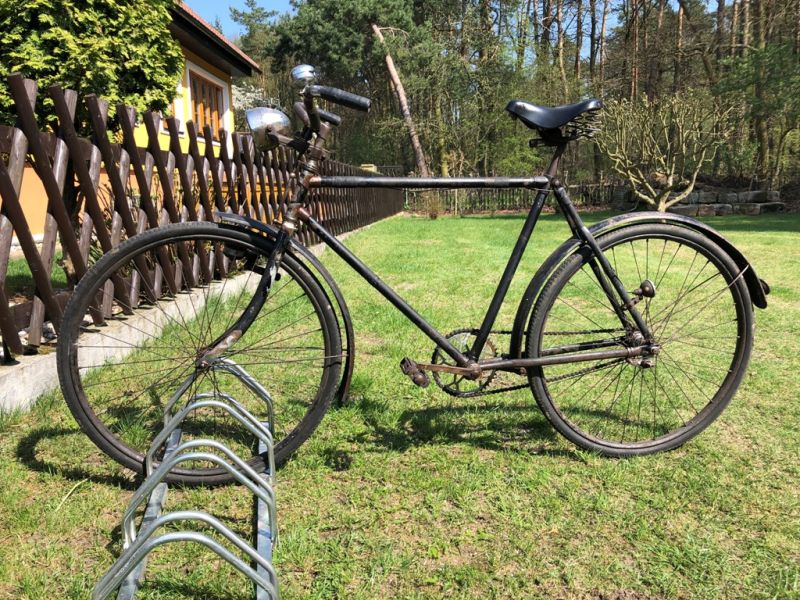

Soused ze vchodu (bydlí nade mnou) je o cca 12 let starší a ještě do loňska jezdil na retro kole z První republiky (podobné je na foto).
Před nějakými 30-ti lety na něm testoval pomocný-přídavný motorový (benzinový) pohon, ve formě "přiklápění na plášť předního kola". Jezdil s tím snad 2 roky - měl to od výrobce zdarma zapůjčeno na testování - jen zřejmě poskytoval zkušenosti z provozem.
Něco na způsob jako byl retro přiklápěcí zvonek, který se rovněž přiklápěl na plášť předního kola zatažením za motouz (při zvonění vydával "cililink zvuk" obdobný "zvonění" starých tramvají).
Foto toho pohonu (alespoň motorku - ani toho zvonku) se mně nedaří na NETu objevit Cry
Pokud bude zájem, mohu jej "vyzpovídat", pro koho že to testoval; . . .
"Sousedův bicykl" (trochu podobný - z NETu).
 Velikost:  290.9 kB
 Zobrazeno:  216 krát
A "na přesně takovém" jezdíval jiný soused, který už ale snad 20 let nežije.
Kde pak ten "skvost" skončil, netuším :-)
 Velikost:  158.62 kB
 Zobrazeno:  215 krát
