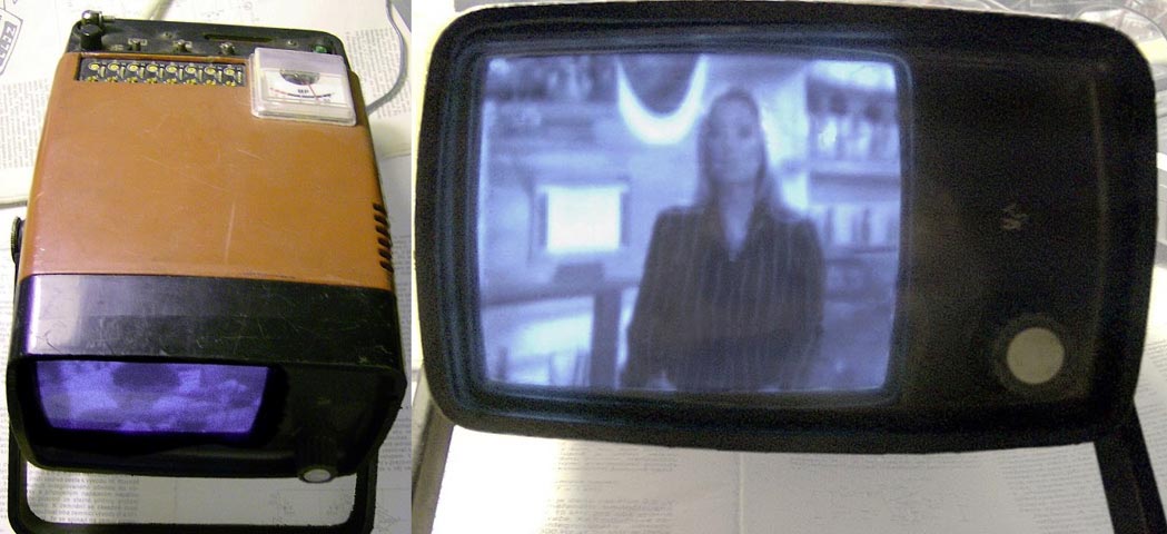

Tak to se mi povedl předstižný - Elektronika 11 tehdy vyhozená do kontejneru patrně některým z odjíždějících komandantů, vyhrabaná dětmi a jim zabavená, když ji chtěly rozmlátit.
Úhlopříčka obrazu 11 cm, hrdlo obrazovky sahá až dozadu a na něm svisle nasazené desky s moduly , spotřeba 600-750 mA, tedy tři hodiny provozu na 12V/5Ah gelovku zaručené. Samotná televize 1,8kg , dvakrát tolik s akumulátorem.
Na střeše jsem se obešel bez síťového napájení.
Protože původně měla perfektní obraz, ale plynulé ladění jen ve dvou pásmech (jen kanály 1-5 a 6-12), šel kanálový volič ven a OMF s ním, zůstal jen jasový konec s regulací jasu a kontrastu. Je to malá televize z velkých součástek, tak se tam udělalo místo na tuner, blok osmi předvoleb a OMF/ZMF, vše z nějakého videa Sharp (umí i kabelové někde do S26), dále kvaziparalelní zvukový konvertor, paketový přepínač předvoleb a měřáček z mgf B70, ten ukazuje napětí AVC v mezifrkvenci. Když je toho moc, dá se ubrat zpožděné AVC pro tuner poťákem, co původně sloužil pro kmitočet řádkového rozkladu (u té OMF je i oddělovač synchronizace a rezonátorem stabilizovaný generátor řádkových impulsů, tak už není potřeba nastavovat). A do anténního konektoru jde připojit 12V pro napájení případného zesilovače po kabelu.
Napřed jsem si jinde předladil, které kanály budu hledat, a pak už jsem si je jen přepínal.
Schovávám si to víceméně jako suvenýr - už asi 5 let by to chtělo vyměnit obrazovku (oživovací pokusy nikam nevedou), buď jasí nebo ostří. Oboje dohromady nezvládá, takže za dne na ní není nic moc vidět, leda až po setmění. Jenže to už na manipulaci s anténou nezbývá moc času... Neprozíravě jsem ji nechával hrát v dílně na ponku denně několik hodin... ...no nakonec za chvíli už tím stejně nepůjde nic hledat. Leda v kabelovce, jestli místo neplatiče neodpojili souseda.
Na střechu se poleze jen v nutném případě, a to s "tym šuxšopboxem" a LCD monitorem, taková kombinace umí všechno potřebné a ještě něco navíc.
Ty děti, co tenkrát hledaly vhodný kámen, už poněkud povyrostly, ale on už se někdo najde...
Hezkých pár šrámů získala ta televize až ve funkci hledače signálu.
