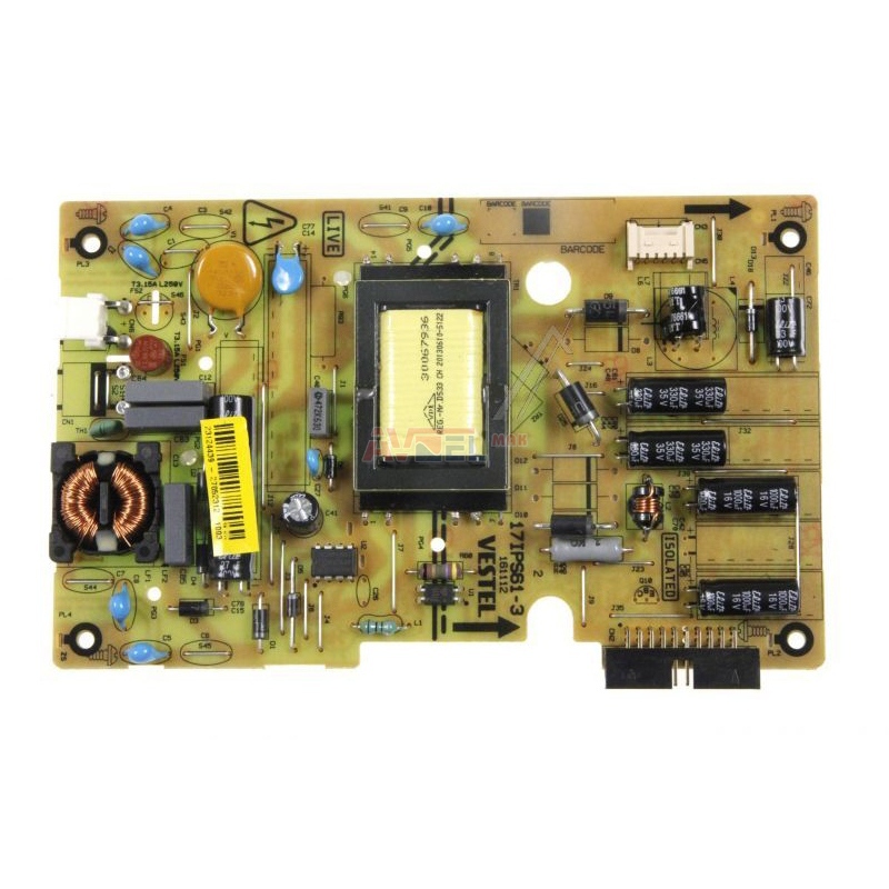

Zdravím elektronickú verejnosť a zverejňujem túto mrtvolku LED TV zo série "spoľahlivých" kusov made in Tesco.Požiadal ma o opravu kolega s práce.V tv som vymenil skratovanú D09 - UF5402,ktorá sa po pripojení konektora LED podsvietenia poriadne zahrieva a vlastne týmto spôsobom aj skončila.TV sa zapne,všetko nabehne aj podsvietenie funguje normálne ale nenechávam to bežať len krátku dobu,lebo dioda by skončila.Miesto napätia 24V v schéme je na kondíkoch 22,3V.Bez pripoijenia konektora LED sa chová normálne (23,6V) tak to asi v zdroji nebude.Elektrolyty sú "zdravé"nenafúknuté.Ďakujem za každú rozumnú radu.

To že kondíky nie su nafuknuté ,ešte naznamená že su dobré.Premeraj elity aj keramiku.Ak budu o.k. tak to potom vyzerá že to maju už niektoré ledky v podsvietení pomaly za sebou.
Ved tam nemôže byť veľká chyba,včera to ešte perfektne fungovalo!!

Kdo si koupí TV v Tescu, musí počítat s tím, že mu ji po záruce až na výjimky nikdo neopraví, jsou to neskutečné šroty.
mkat napsal(a):
....Ak budu o.k. tak to potom vyzerá že to maju už niektoré ledky v podsvietení pomaly za sebou.
LED jsou napájeny z proudového zdroje, takže uvedenou vadu nemohou způsobit.

Jakou jsi použil diodu?

A keby sa jej pomohlo s D8? Inak niektorý z filtračných kondenzátorov môže prerážať, a teda vytvárať odber, ktorý keď sa spočíta s odberom podsvietenia, tak je to už moc.

A nepomohlo by osadit chybějící Schottky na pozicích D11-D12 ? Už jsem se setkal s něčím podobným, proražená Schottky, po výměně asi po 2týdnech opět průraz. Tak jsem osadil chybějící ,tuším že to bylo 5A/60V a telka jede. Kontrola všech elytů byla samozřejmostí.

Ďakujem za všetky reakcie .....problém vyriešený ,,,funguje to,,,
