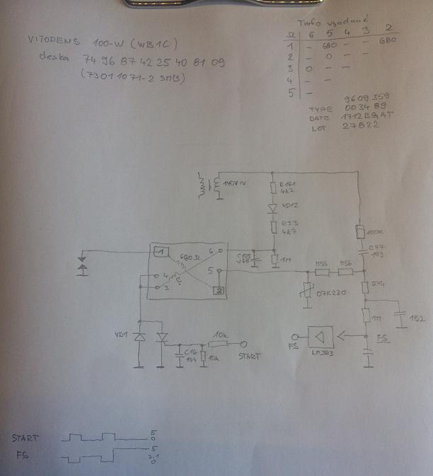

Zdar, řeším závadu na desce Vitodens, schéma zapalovacího obvodu v příloze.
Nastartuje, provede testy větráku a relátek plynovky a je ready.
Při startu na povel rozjede větrák, po vteřině při pokusu zapálit jde hned do resetu, jiskru nehodí.
3x po sobě skončí na chybu FF.
Na test jsem odpojil i tyristor, chování nezměněno.
Relátka prověřeny, nakreslený obvod také,jen mi nesedí právě parametry toho trafa, indukčnost zrovna nemám čím změřit.
Rovněž jsi nejsem jistý tou kontrolou zapalovacích pulzů, jestli to tak je.
Napájecí napětí jsou OK.
Při manipulaci s deskou to i chvilku fungovalo.
Můj závěr je, že je vadný primár zapalovacího trafa.
Měl by k tomu někdo něco, nebo přímo to trafo ?

změř C77=10n
Na té desce je společné zapalování s Ionizací?

A o to zapalování se vvážně pokusí, nebo se mu nedostává odezvy od presostatu ventilace, nebo oběhového čerpadla?

Ano, kotel má jednu společnou elektrodu.
C77 má hodnotu 10n.
Podle měření na [start] proběhnou minimálně dva pulzy,
na [FS] by se to mělo projevit* změnou napětí z klidových 3.1V na 0V a při plameni tam pak je přes 4V.
*soudě podle měření jednoho úspěšného zápalu
Nemá presostat na kontrolu čerpadla nebo větráku.
