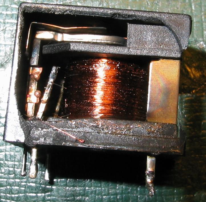

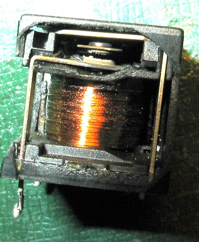

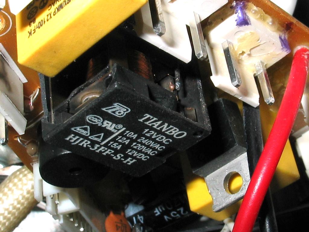

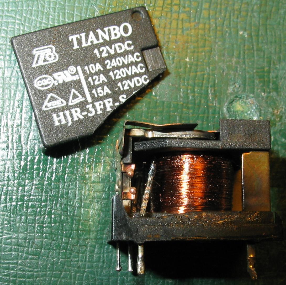

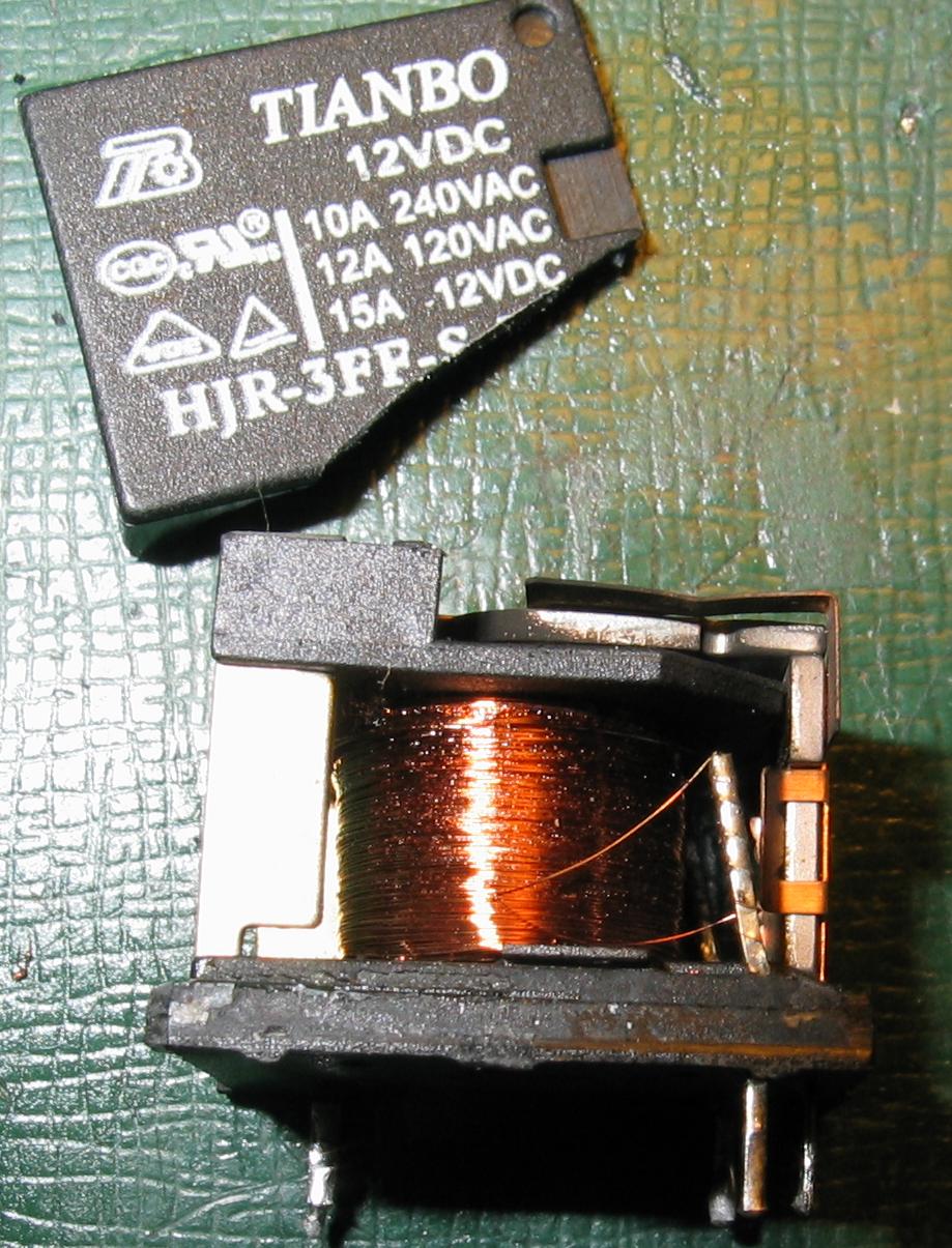

V domacej pekarni Bifinett KH 1171 explodovalo rele Tianbo HJR-3FF-12VDC-S-H spinajuce vyhrevne teleso. Bocne steny rele uleteli, vnutro je obhorene, na plosaku uhorel spoj od cievky rele... Stalo sa to pri zapojeni do zasuvky, vyrazilo to istic v celom byte.
Predpokladam, ze vnutri vznikol obluk medzi cievkou a 230V? Ako sa to vobec mohlo stat? Obavam sa, ci to prezil procesor...

Relé neexploduje. To tam musel být prostě zkrat.

Teleso ukazuje 72 ohmov, to vyzera dobre.

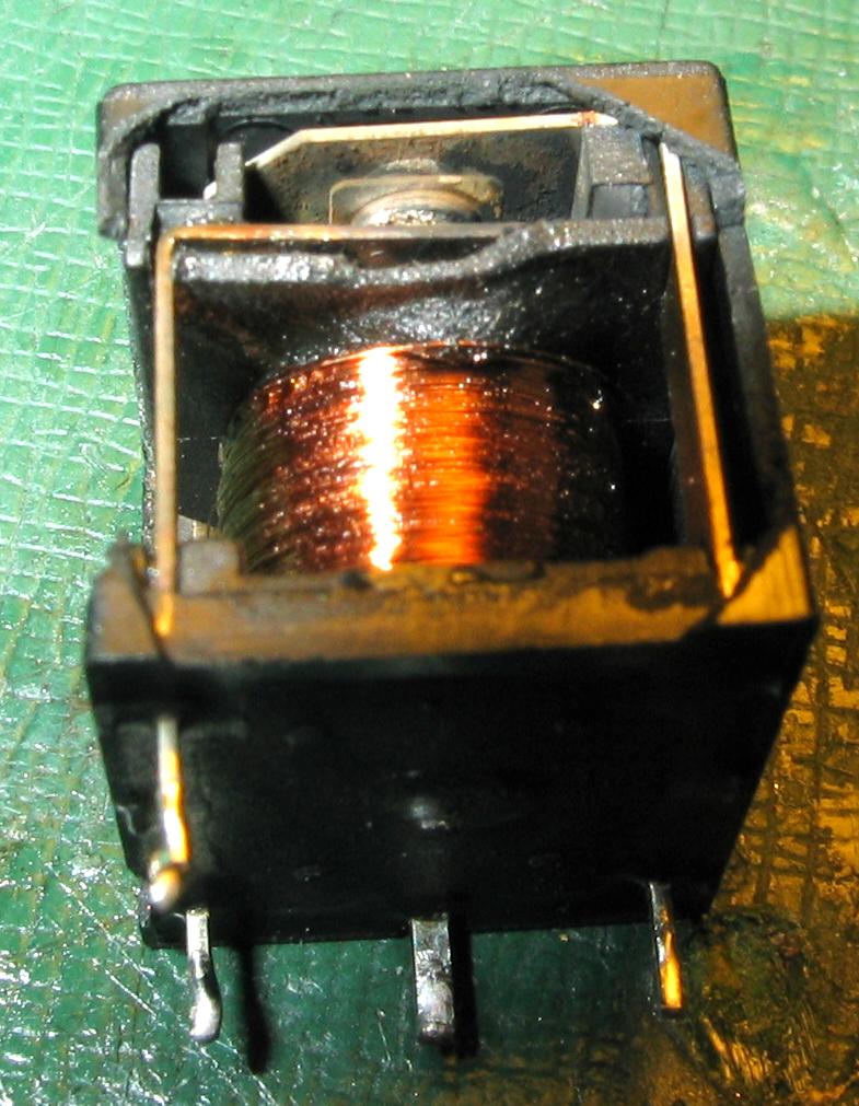

Plast 10A rele sa pri zatazi menej ako 4 A (prikon na stitku je 850 W) roztavil. To pravdepodobne sposobilo roztrhnutie vinutia cievky, ktore sa dotklo siloveho privodu - vzdialenost je tam nie je ani 2 mm!
Ako mohlo toto dostat UL, VDE alebo TUV certifikat? Rolling Eyes Evil or Very Mad

Už jsem to zažil u podobných relé (stejná konstrukce, možná trochu jiný čínský výrobce) v espressech zn. Zelmer - někdy relé jenom shořelo, občas vybuchlo. Často to samozřejmě zlikvidovalo celou elektroniku.

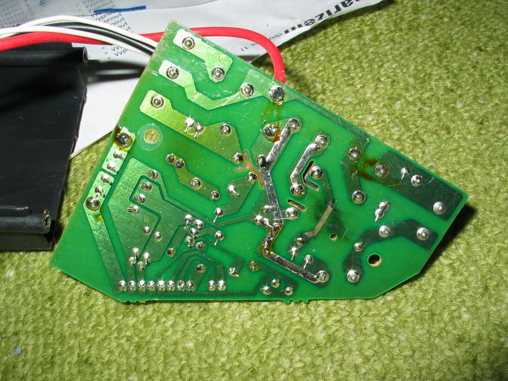

Procesorova doska spina rele cez dva tranzistory SS8050 - podla merania vyzeraju dobre, tak to hadam prezil aj procesor. Asi to zachranila dioda pri rele - je prerazena a popraskana, prerusila sa jedna tepelna poistka (10A, 184 stupnov).
Otazne je, ci s takymto obrazek_cenzura rozlozenim kontaktov existuje vobec kvalitne bezpecne rele.

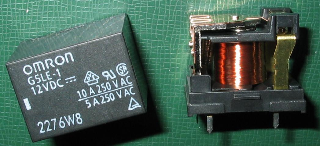

Rele tychto rozmerov robi aj OMRON (G5LE) a FINDER (36.11) a tiez su na 10 A, tie hadam budu slusne.

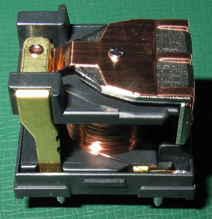

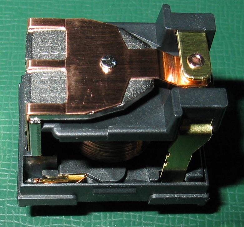

Prisli nove OMRONy, daju sa jednoducho rozobrat.
Privody k cievke su riesene uplne inak - oddelene od silovych a vedene zospodu.

Po vymene rele, diody, tepelnej poistky TF2 a oprave plosaku to funguje.

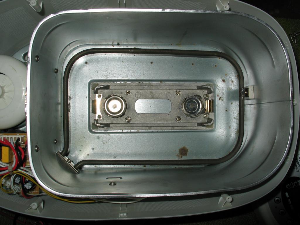

Mam teraz druhy - nahradny - kus. Je to ronaky typ, ale "znacka" SilverCrest. Dosky su trochu ine, ale mechanicky je to rovnake. Vraj po par minutach pecenia vyhodila istic. Nic spalene som nenasiel, tak mam pocit, ze nevyhodila istic, ale chranic. Teleso ma totiz oproti kostre aj za studena 3 MΩ...
Da sa niekde teleso kupit? Nenasiel som nic.

Vyfoť celou pekárnu nebo napiš její označení. Třeba se nějaký "výrobce", co dodává i náhradní díly, najde.
