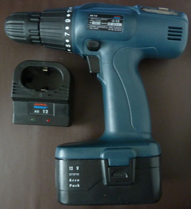

Akupack zložený z desiatich článkov SC 1.2V 1000mAh NiCd. Včera som ho provizórne nabíjal. Naprázdno má 13,5V. Originál adaptér Netzteil NG 12, output 15V = 400mA. Naprázdno dával 22V a veľmi sa hrial. Z počtu závitov primárneho a sekundárneho vinutia sa zdá, že bol naozaj navrhnutý na 22V. Červená LED v podstavci indikuje pripojené napájanie, zelená LED indikuje nabíjanie. Veľký odpor je 5,6Ω, dióda je 1N4001, odpor v sérií so zelenou LED je 47Ω, odpor v sérií s červenou LED je 2,2kΩ.
Máte nejaké jednoduché, lacné, bezpečné riešenie, čím by sa ten akupack dal nabíjať?

Předpokládám, že ty články jsou sintrovaný = určený pro nářadí a tím i pro relativně vysoký nabíjecí a vybíjecí proudy. Potom je můžeš nabíjet klidně i proudem vyšším než 1A, pokud je budeš hlídat co se týče teploty. Celkově se bere jako normální, když se při nabíjení dodá náboj odpovídající 140% nominální kapacity článku, přičemž pro NiCd akumulátory se pro omezení paměťovýho efektu doporučuje před nabíjením je vybít až na napětí 0,8V/článek. Nabíjení se omezí pokud povrchová teplota článků překročí 40°C a ukončí se pokud napětí na článku přeleze hodnotu 1,4V nebo podle časovače po nabití 140% nominálního náboje. Sofistikovaný nabíječe detekujou tzv. "delta peak" neboli začátek prudšího poklesu napětí na článku po jeho nabití na maximum - to amatérsky nemáš jak realizovat, musel bys použít nabíjení každýho článku zvlášť a speciální integráče určený přímo pro tenhle účel. Původní nabíječka omezující proud jen odporem v sérii a nevšímající si napětí ty články velice rychle zničí přebíjením.
Pro jednoduchý nabíjení s aspoň nějakou bezpečností pro články máš jen 2 možnosti - buď nabíjet menším proudem delší dobu (víc než 10 hodin) a hlídat dosažený maximální napětí na celým sériovým akupacku, nebo nabíjet zdrojem proudu a hlídat kromě času i teplotu a při jejím zvýšení omezit nabíjecí proud. Můžeš i zkombinovat nabíjení zdrojem proudu s hlídáním teploty a celkovýho napětí zároveň. Jde vypustit vybíjení packu před nabíjením, pokud ho aspoň jednou za cca 10 cyklů při práci vybiješ úplně do mrtě. Nic jednoduššího nemá cenu. Jako základ pro nabíječku bych zvolil úplně jiný trafo, než dodává výrobce - já bych volil trafo 20-24V/1,5A, usměrnit a "trochu vyhladit" a na to zapojit integrovanej stabec L200 nebo LM317 s omezením maximálního proudu. Podrobnosti pro zapojení najdeš v příslušnejch datasheetech, nemá cenu je tady opakovat.

Můj názor je ten, že pokud budeš nabíjet článek 1000mAh proudem okolo desetiny , tj. cca 100mA , nemůžeš mu ublížit, pokud ho nezapomeneš na nabíječce třeba měsíc. A nejspíš ani potom ne.
I kdyby se všechna dodaná energie přeměnila v teplo, bude na článku ztráta zhruba 150mW. To je tak malý výkon, který nezpůsobí článku velikosti AA škodlivé oteplení. Pokud chceš mít jó jistotu, tak použij proud třeba jen 60mA. Když teda nespěcháš.
No a ty ho přece nezapomeneš na nabíječce několik dnů nebo týdnů, ale maximálně den dva. Z této doby se bude ještě třeba 10 až 15 hodin článek nabíjet a až potom dojde k přeměně na čisté teplo.
Výrobci nářadí nepoužívají takové super pomalé (ale šetrné k bateriím) nabíječky, protože doba nabíjení 14 až třeba 20 hodin není atraktivní pro spotřebitele.
Jinak vyhodnocení podle delta píku při rychlonabíjení vypadá jako nejvíc sofistikovaná metoda, ale pík je způsoben právě nárůstem teploty článku a vnitřním samovybíjením. Když je článků(v různém stavu opotřebení a nabití) v sérii víc, tak se pík stává nezřetelným a projeví se až když už toho mají některé články v řetězci plné brejle a hřejou jako blázen. Výrobcům ani nevadí, že se články ničí víc a dřív než při pomalém nabíjení. Lidi jsou zas rádi, že se baterka nabila rychle.
Takže kdybys vzal trafíčko 24V asi (2-3)VA , usměrnil a přidal nějaký odpůrek do série tak můžeš šetrně, ale dlouho nabíjet. Baterce neublížíš.

Tak jsem si ze všech dostupných podkladů uvědomil, že tady trochu plácám. Potřebuji ten "sokl", do kterého se při nabíjení nasadí akupack. Nabíječka je vlastně trafo, které se připojí k tomu soklu a lze použít téměř cokoliv kolem 15 V s nějakým proudovým omezením.
Do prázdného krytu od baterií už můžu něco levnějšího či dražšího nastrkat, určitě to bude to nejdražší na celé opravě. Dokonce by to mohlo přesáhnout cenu nového šroubováku.

Lenže zapojenie toho podstavca sa len tvári, že by tak nejako malo fungovať, ale v reále je to nezmysel. Nech má tá zelená LED Uf=2V, tak na rezistore 5,6Ω bude detegovať prúd 0,35A. A to je hranica čoho? Ukončené nabíjanie, či udržiavací prúd? Na druhej strane, po zarátaní vnútorného odporu adaptéru a článkov sa tá zelená LED asi ani nikdy nerozsvieti. Ale adaptér bude v konečnom dôsledku vždy tlačiť do 12V batérie 22V.
