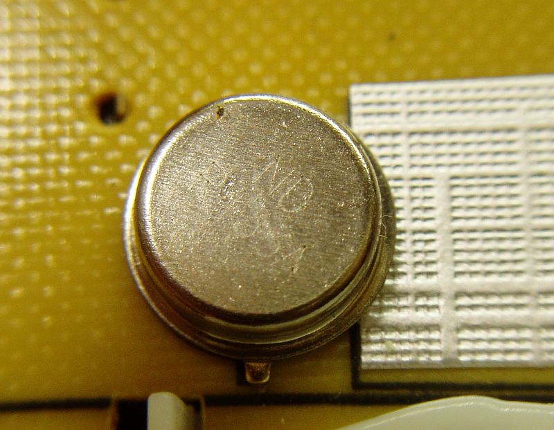

vysílač ze sady BELL 200, výrobce německý m-e, bez funkce, na výstupu je nějaký monolit v plechovce Ø 10mm, u tří tlačítek tři kodéry pod epoxidovým plivancem. Nedá se detekovat žádná vf aktivita.
Zbývá ještě nějaká možnost opravy/prověření?

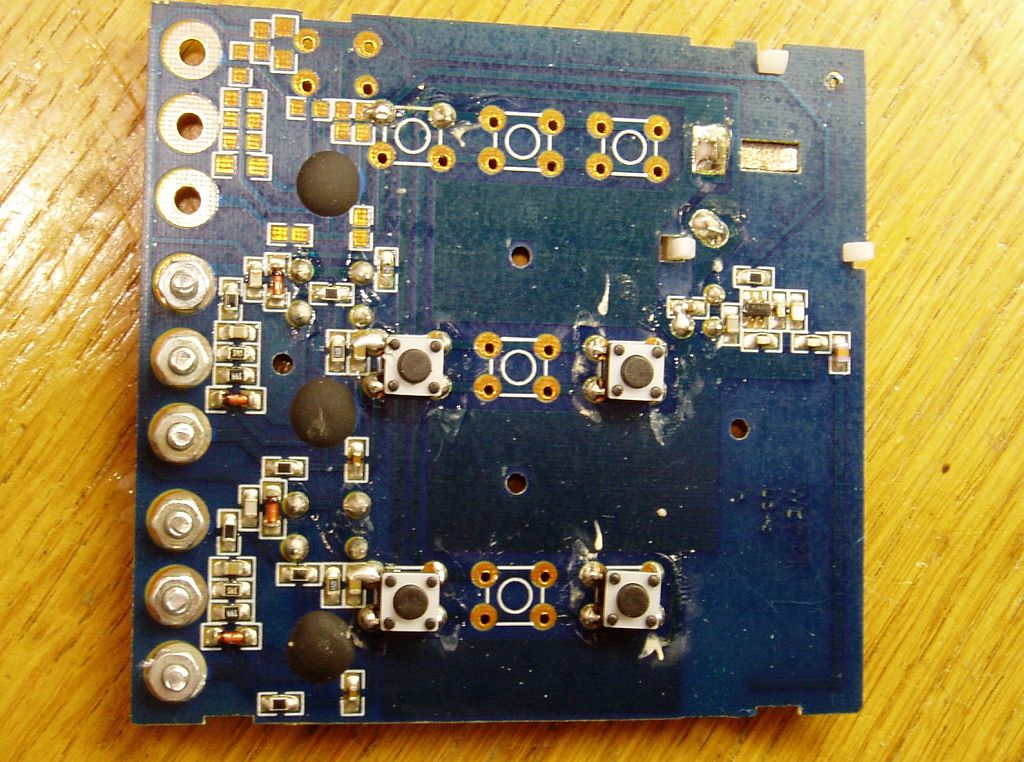

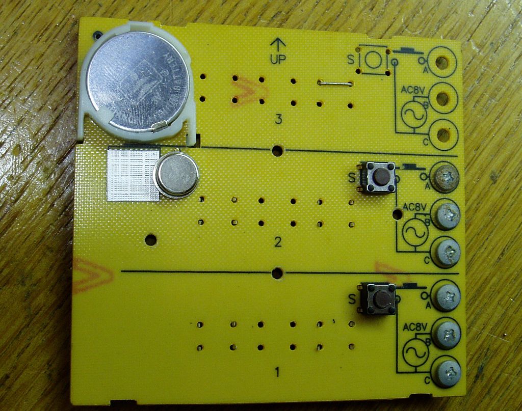

Crifodo napsal(a):
a čím jsi to detekoval ?
dej sem kloudnou fotku desky z obou stran . . .
Crifodo
Založen: Oct 11, 2005
Příspěvky: 15005
PříspěvekZaslal: so prosinec 22 2018, 17:29    Předmět: Citovat
diodovým detektorem s 2xGA nějaký
ani PMR zapnutá těsně vedle žádný změny šumu, pásmo je blízko

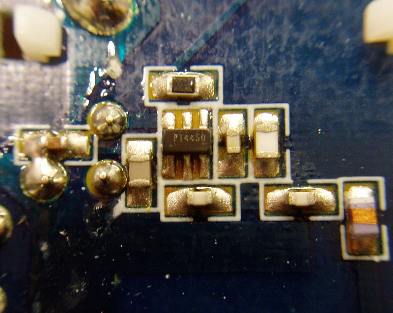

Příspěvky: 12164
PříspěvekZaslal: so prosinec 22 2018, 19:35    Předmět: Citovat
Základní vlastnosti vysílače s PT4450
je to až dole na stránce
ať máš co proměřovat . . .

takže ta plechovka s označením ND433A je SAW rezonátor, a brouk je vysokofrekvenčně mrtvej. Na vývodu PAOUT je +Ucc, modulace z tlačitek do vstupu 4 leze, na výstupu se to projeví malým zvlněním Ucc. Na prodlužovací cívce k anténě už úplný ticho.
