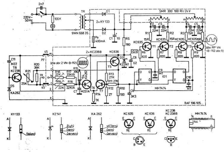

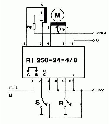

Zdravím, toto šasi používá motor SMR 300-100-RI/24 s řízením na přiloženém obrázku. Řízení se mi podařilo rozběhnout a funguje. Jediné co mě znepokojuje je napájení motoru - podle katalogu REGULACE – AUTOMATIZACE BOR, by mělo být řízení k němu vyráběné (na druhém obrázku) napájené 24V. Předpokládal bych tedy, že i řízení LENCO by mělo mít napájení stejné, není tomu tak. Pro napájení je použito trafo se sekundárem 2x9,5V, na kondenzátoru je potom usměrněných 11,5V. Nemělo by být napájecí napětí vyšší?

Mně přijde, že zapojení rozdělovače impulsů je převzato z novější verze NC440. Trafo je předpokládám původní, takže pokud pohon funguje, nechal bych to být. Otázkou je, k čemu ten druhý obrázek vůbec patří.
Tady máš originální litovelskou dokumentaci, ten druhý obrázek v ní vůbec není.

Ahoj, zásadně jde o krokový motor, který je v principu napájen proudově. Tomu odpovídají i ty odpory 15R do série a asi soudruzi vykoumali a odměřili kompromis mezi napájením NAPĚŤOVÝM, které je dané tím transformátorem atd., atd, a předepsaným napájením proudovým. Neřešil bych to, když to fungovalo. Ideální proudové napájení by se tehdy zcela vymykalo cenové hladině, takže jde o kompromis. Když to funguje, tak to neřeš.

Stejný motor je použitý i u souřadnicového zapisovače Alfi. Tam jede čistě v krokovém režimu a napájení je 8 V. Úplně to stačí.

Dík za reakce, už jsem klidnější. Také zde platí zásada "když to funguje tak to nespravuj" jen jsem zvědavý.

Vypadá to, že soudruzi byli celkově trošku odvážní. K čemu je třeba ta pojistka Po, když se prorazí usměrňovací dioda, s čímž se dá docela počítat?

Když půjde do zkratu jedna dioda, v další půlvlně se protaví druhá. Zbytku zapojení se nestane nic, odnese to trafo. Pojistka chrání jen před zkratem na stejnosměrné větvi, stejně tak mohla být mezi uzlem diod a elektrolytem C1. Takto zapojovalo zdroje víc výrobců, nejen v tomto přístroji, přesto nějak nepamatuji případ, kdy by zrovna v takovém zapojení šly diody do zkratu.

motorek se spíše přeruší, než aby došlo ke zkratu, odběr jedné fáze je kolem 60 mA při 24 V, což teprve při 8 - 10 V. Krokování omezíme paralelními kapacitami ke každému vinutí, nabíjecí proudy těch kondenzátorů omezí odpory
Diody snesou dlouhodobě efektivní hodnotu proudu přes 3 A, to je myslím dostatečná rezerva, aby neodešly ani při zkratu C1, protože tolik trafo nedá.
Že by ten zkrat hypoteticky nemuselo trafo dlouhodobě vydržet, to by nemuselo, ale to jen hádám: nemám k dispozici údaje, které určitě konstruktér měl, a to, jak velkoryse je zrovna toto trafo dimenzované.
