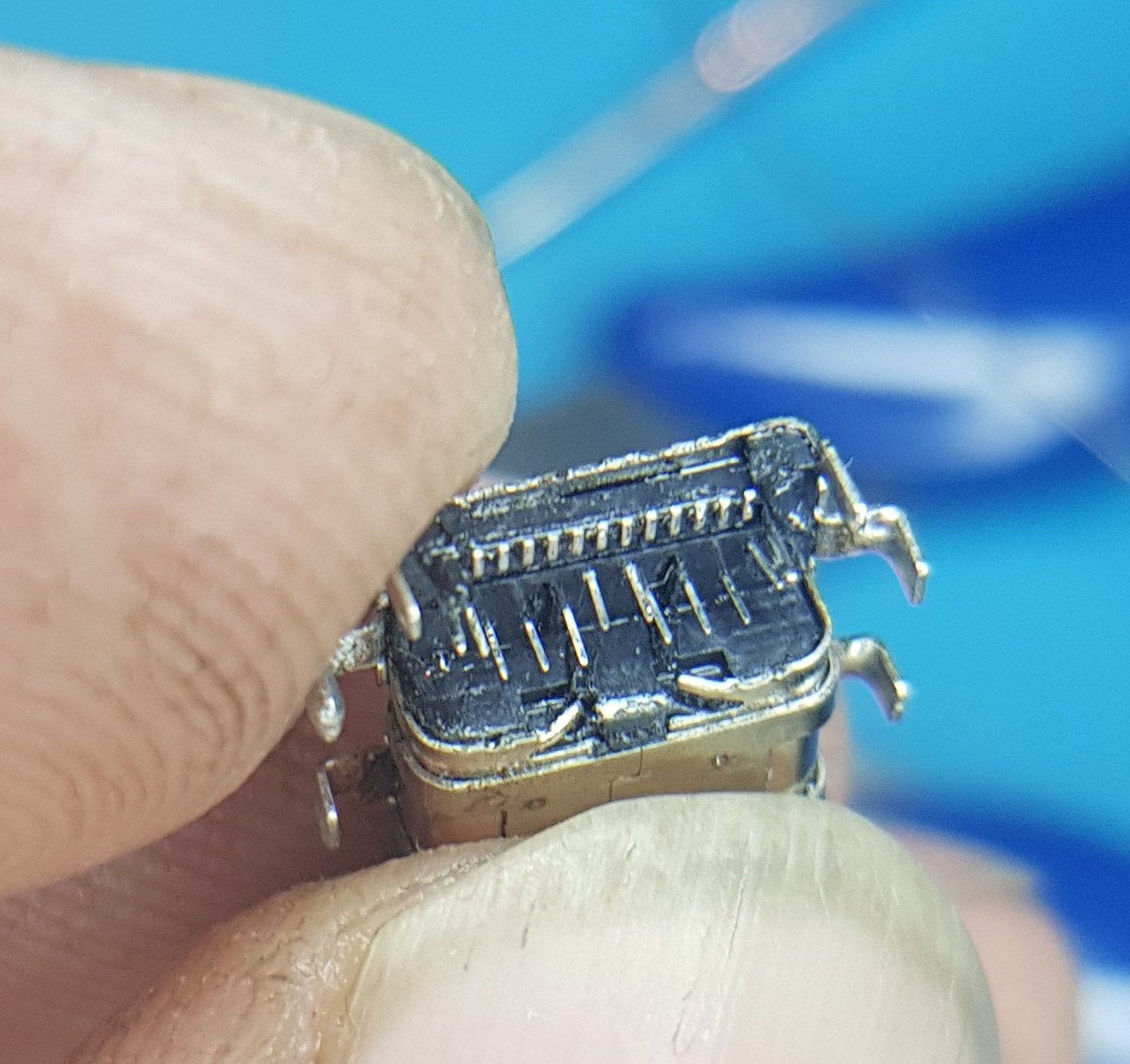

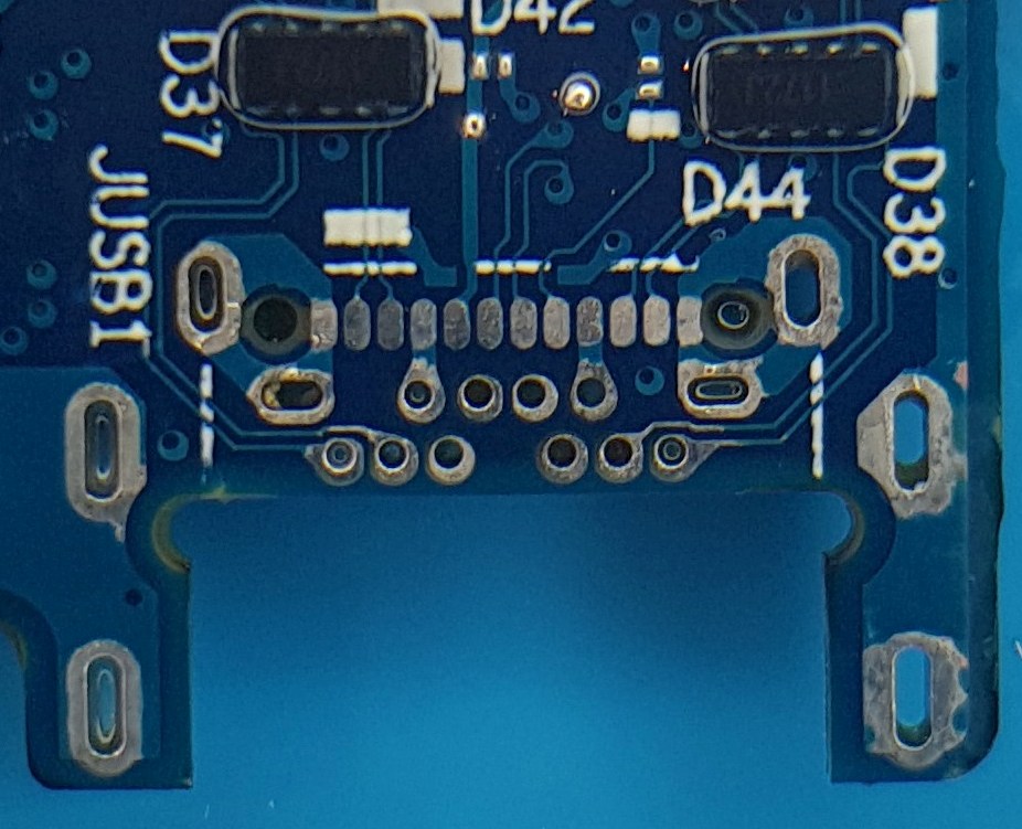

Pastu mám od Mechanic z Ali, Sn63Pb37. Skúšal som s ňou kadečo a ako píšu aj ostatní, okrem BGA som nenašiel pre ňu praktické využitie. Šablóny pre SMD by šli určite tiež, ale plošáky už takmer nevyrábam. A už aj na BGA používam radšej hotové cínové guličky, výsledok je tak vždy 100% oproti paste.
Skôr je zaujímavá pasta v zložení Sn42Ni58 s teplotou tavenia 138C.
https://www.aliexpress.com/item/1005003495797668.html
Mám presne túto z odkazu. Pred pár dňami som ju použil pri vyberaní UCB C konektora z dosky notebooku lenovo (riadny idiot, čo toto vymyslel na použitie nabíjania notebooku) a je to s ňou oveľa jednoduchšie. Mikrospájkou zriediš ňou cín, ktorým je konektor prispájkovaný na doske a potom horkovzduškou prebehne tavenie spájky pri vyberaní konektora pri oveľa nižšej teplote a nehrozí tak poškodenie PCB, alebo okolitých súčiastok. Taktiež s pridaním dostatku tavidla ide pekne pásikom odsať cín aj z tých miniatúrnych dierok, ktoré používa tento typ konektora.
Akurát som zistil, že lupa s osvetlením mi už na toto nestačí. Chce to prikúpiť nejaký dobrý mikroskop.

Tuhle pastu jsem si chtel taky poridit na pajeni malickych QFN apod. ale pry jsou s ni nejake problemy ktere si uz nepamatuju, tak jsem ji nakonec nekupoval. Myslim ze tyhle SnBi pasty rozebirali na eevblogu.

PříspěvekZaslal: po březen 21 2022, 15:38    Předmět: Citovat
Nepoužívam to na prispájkovanie, ale len na vyberanie náročných súčiastok, ako napríklad spomenutý USB C v Lenove booku.
