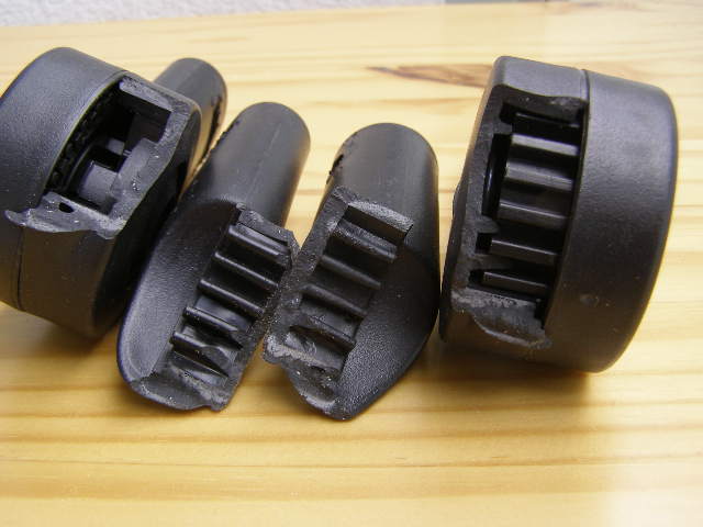

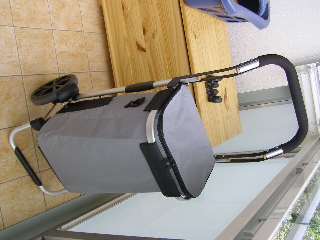

Zdravím Bastlírnu. Bohužel jsem nedal na blikání výstražného světla a zakoupil hliníkovou nákupní tašku LIDL za cca 1t Kč. Hodnocení vypadalo dobře, je ale otázkou kdo tato hodnocení píše. Deklarovaná zátěž 25kg je podle mě jenom zbožným přáním. Po asi pátém použití při zátěži cca 10kg praskly oba polohovatelné závěsy a vozík letěl ze schodů i s nákupem. Na obrázku jsou oba prasklé klouby. Při poměru páky asi 1:5 a zátěži v lomu síla plastu 3mm to nemůže udržet. Tak nastavitelný kloub funguje jako dokonalé kurvítko. Reklamace nemá smysl, výsledkem bude, že jsem to přetížil. Na druhou stranu, pro bochník chleba a 3 rohlíky nebudu jezdit s vozíkem.
Musí to něco vydržet.

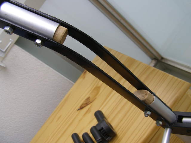

Do hliníkových trubek jsem nasunul 7cm dlouhé vložky z tvrdého dřeva o průměru 20mm a šišojd 16x25mm opracovaný do tvaru pásovou bruskou. To zabrání splácnutí profilu při utahování šroubů. Z Fe pasovinky 16x3mm jsem nařezal 250mm dlouhé kusy a najednou odvrtal 4 x díra pr 5,5mm a to 15mm od konce a další s roztečí 33mm. Stáhnul jsem všechny pásky šrouby k sobě a upnul 80 mm od kraje do svěráku. Paličkou jsem ohnul (na výšku) asi na 15stupnů. Vznikne taková hokejka, která ti prodlouží rukojeť asi o 50mm. Vozík ti nebude najíždět na paty, což původně dělal. Chtěl bych teď vidět toho borce, který by tyto valcajzny ohnul zpátky, to spíš urve trubku. Šrouby jsou : 8ks M5x30 pozink.
Už bych si takový vozík nikdy nekoupil. Co praskne příště?

Podíval jsem se na to trochu jinak a v duchu Bastlírny jsem to prostě opravil do funkčního stavu.
Podle mého názoru reklamace by nic nevyřešila, protože buď bych měl další krám ze stejným kurvítkem nebo zpátky peníze a žádný vozík. Vzhledem k tomu, že pro větší nákup jezdím autem a vozík beru jen jako občasný doplněk nejsem ochoten dát 4 litry za dvě kolečka a kus trubky. To už vypadá jako lichva. Příspěvek je myšlen jako možné řešení pro toho kdo dopadl stejně jako já.

Vo všeobecnosti kolečka na podobných vozíkoch odchádzali ako prvé, pretože klzné ložiska nemali púzdra.

Kolečká niesu problém. Až sa zlomia, treba osadiť nejaké z kolobežky. Sú pevné a majú ložiská. A kolobežka sa dá nájsť aj pri kontajneroch. Len pozor na zadné, to máva brzdením nie práve najguľatejší tvar.
Inak osobne mám nejaký celokovový vozík z druhej ruky, na ktorom som viezol už aj 40 kg. Trochu sa prehol, ale prežil. Kolečká má veľké plastové bez ložísk, ale stále držia.
