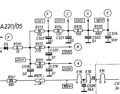

Ahoj,
sháním srážecí odpor zdroje do Lotosa. Vím, že byly dost poruchový, ale v Lotosu co teď dělám jsou KO všechny sekce kromě té 15 ohmové. Je mi jasný, že šance, že ho bude někdo mít doma je malá, ale jak se říká - líná huba, holý neštěstí... Smile.

PříspěvekZaslal: čt červenec 14 2022, 13:52    Předmět: Citovat
Mimochodem, matně si to pamatuju, že jsem to jako kluk kuchal z TV - to je všechno v serii, nebo je to nějak dělený?
Příspěvky: 7997
PříspěvekZaslal: čt červenec 14 2022, 14:01    Předmět: Citovat
Je to dělený. Ta nepopsaná část přibližně uprostřed je jen čistá keramika. Navíc ta levá větev se nepoužívá jako jedna série, ale napájí se do vnitřní odbočky, takže tak vzniknou dvě větve.

Jsou tam běžné hodnoty. Tak v nouzi by to šlo poskládat se samostatných odporů. Teda pokud nechceš zachovat originál osazení.

Příspěvky: 7997
PříspěvekZaslal: čt červenec 14 2022, 14:12    Předmět: Citovat
Samozřejmě, že to jde. Běžně se spíš přemostila normálním odporem přerušená část a zbytek se používal dál. Tak to mám třeba v Kamélii.

To římské číslování jsou watty?
Příspěvky: 7997
PříspěvekZaslal: čt červenec 14 2022, 14:40    Předmět: Citovat
Jo.

PříspěvekZaslal: čt červenec 14 2022, 17:29    Předmět: Citovat
Taky už jsem to nahrazoval jednotlivými odpory. Když je přerušen jeden dva díly, dá přerušena část nahradit samostatnými odpory připájením přímo na tento kombinovaný odpor. Pokud je ale KO celý odpor, tak je nutno použít pájecí listu a na ní odpory umístit. Taky už jsem to dělal. Je to sice funkční, ale je to takový neuspořádaný. A ta wataz úplně neodpovídá, zejmena ta 270 ohmova sekce co napájí řádkový rozklad. Tam musí být odpor pro zatížení alespoň 10 W.
