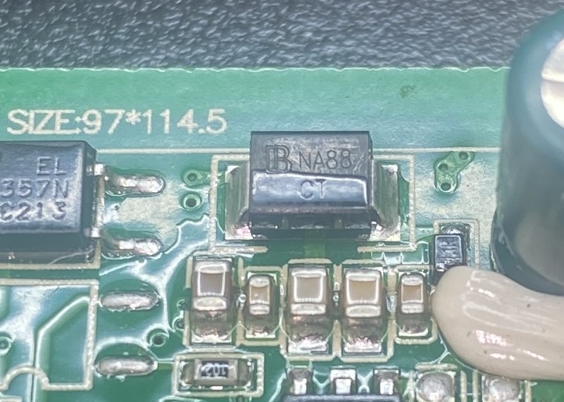

PříspěvekZaslal: st srpen 17 2022, 13:03    Předmět: Dioda NA88 Citovat
prosím nevíte co je to za diodu. Zaboha nic takového nemohu najít
NA88....

PříspěvekZaslal: st srpen 17 2022, 13:24    Předmět: Citovat
Neviem z čoho to je, ale nemôže to byť 43V obojsmerný transil SMBJ43CA

PříspěvekZaslal: st srpen 17 2022, 13:32    Předmět: Citovat
Je to část CAN komunikačního rozhraní BMS

PříspěvekZaslal: st srpen 17 2022, 13:43    Předmět: Citovat
Nemá to vyznačenou polaritu, takže dioda to není. Vypadá to na obousměrný transil. Pokud není ve zkratu, tak je dobrý.
