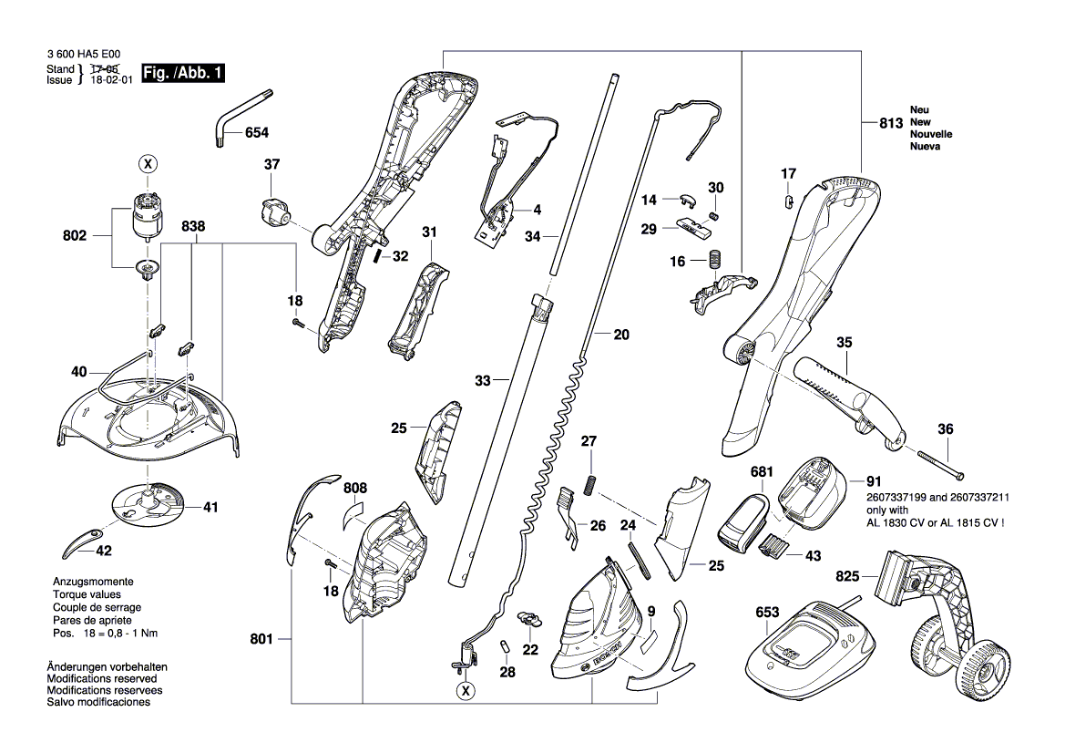

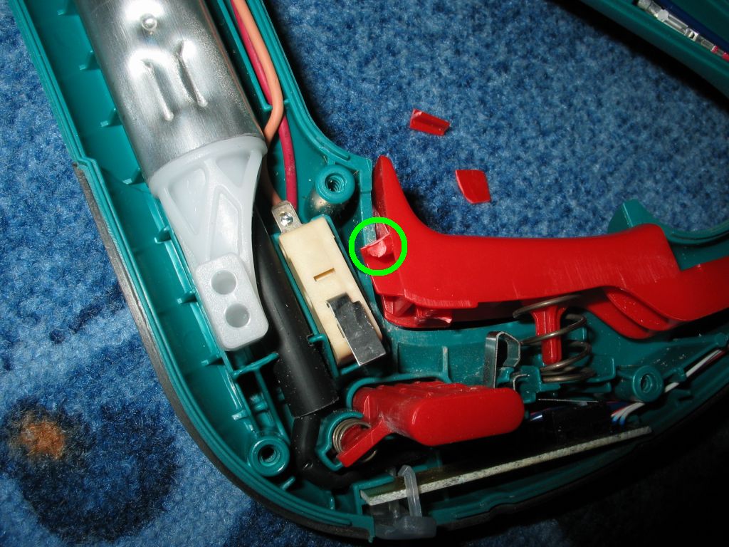

Bateriova rucna kosacka Bosch 3 600 HA5 E00 (ART 26-18 LI) prestala fungovat. Pricina je jasna - zlomena paka vypinaca. Mimochodom - taku dementnu konstrukciu nenajde clovek ani v najhorsich cinskych smejdoch. Na pake bol nejaky maly vystupok (nenasiel som ho), ktory svojim bokom (!) stlacal paku mikrospinaca. To sa jednoducho muselo vylomit. Keby bol vypinac otoceny o 90 stupnov a stlacal sa koncom nejakeho vystupku (ako ten druhy spinac), tak by sa to nevylomilo nikdy.

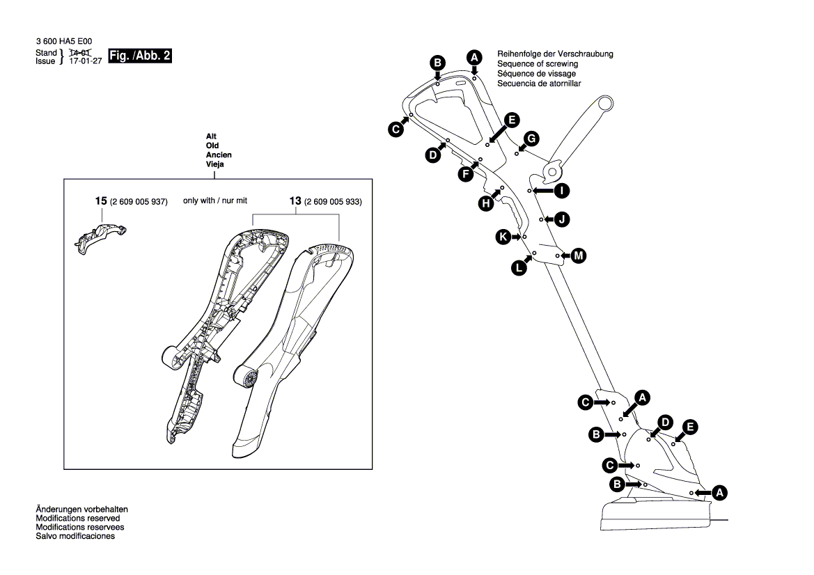

Paka sa dala kupit nova za 60 centov. Lenze tie hovada vymysleli, ze polozku 15 zrusia a namiesto toho zavedu polozku 813, kde je navyse cely kryt za 15 eur Evil or Very Mad

Jo, tak to je fakt tupá konstrukce.
Asi fakt dobrá jen k tomu, aby se to chvilku po konci záruky vylomilo Sad
CO takhle vzít kousek nějaké destičky z tlustšío plastu, vyříznout z ní obdelníček a pomocí šroubku jej zapustit do té spouště?

Mozno by sa to dalo nejako zachranit. Lenze su z toho odlomene dalsie dva kusy - jeden, co celu paku vystreduje a druhy, co ma zapadat do bezpecnostneho tlacidla (to je dost pruser z pohladu bezpecnosti). Takze to nechavam ako poslednu moznost.
Poslal som mail do Boschu, ci to myslia naozaj vazne.

Odpověděli ti, že si můžeš objednat, co je v rozkresu Sad Ještě existuje minoritní naděje, že si uvědomili, jak to zprasili a proto to celé přepracovali a protože museli změnit i rukojeť, tak ji prostě musíš vyměnit taky. Ale jestli to zůstalo stejné, tak je to tedy hustý ojeb...

Nieco tam asi zmenili, ale na vykrese to nevyzera o nic lepsie. A ked sa to zlomi znovu, tak zase objednavat cely kryt...
V zahranicnych obchodoch som nasiel samostatnu novu spust 2609005973 (813/2), ale na webe Boschu to nie je...na sklade to nema nikto a fotka tiez neexistuje.
