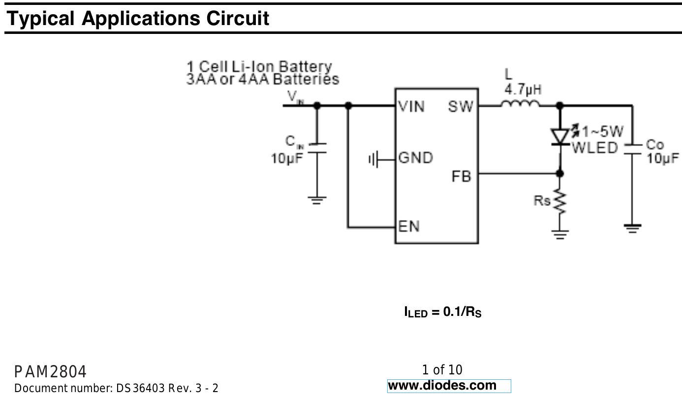

Příspěvky: 2977
PříspěvekZaslal: st září 28 2022, 12:44    Předmět: Citovat
Kup si IO PAM2804 (třeba v TME) a postav s ním driver.

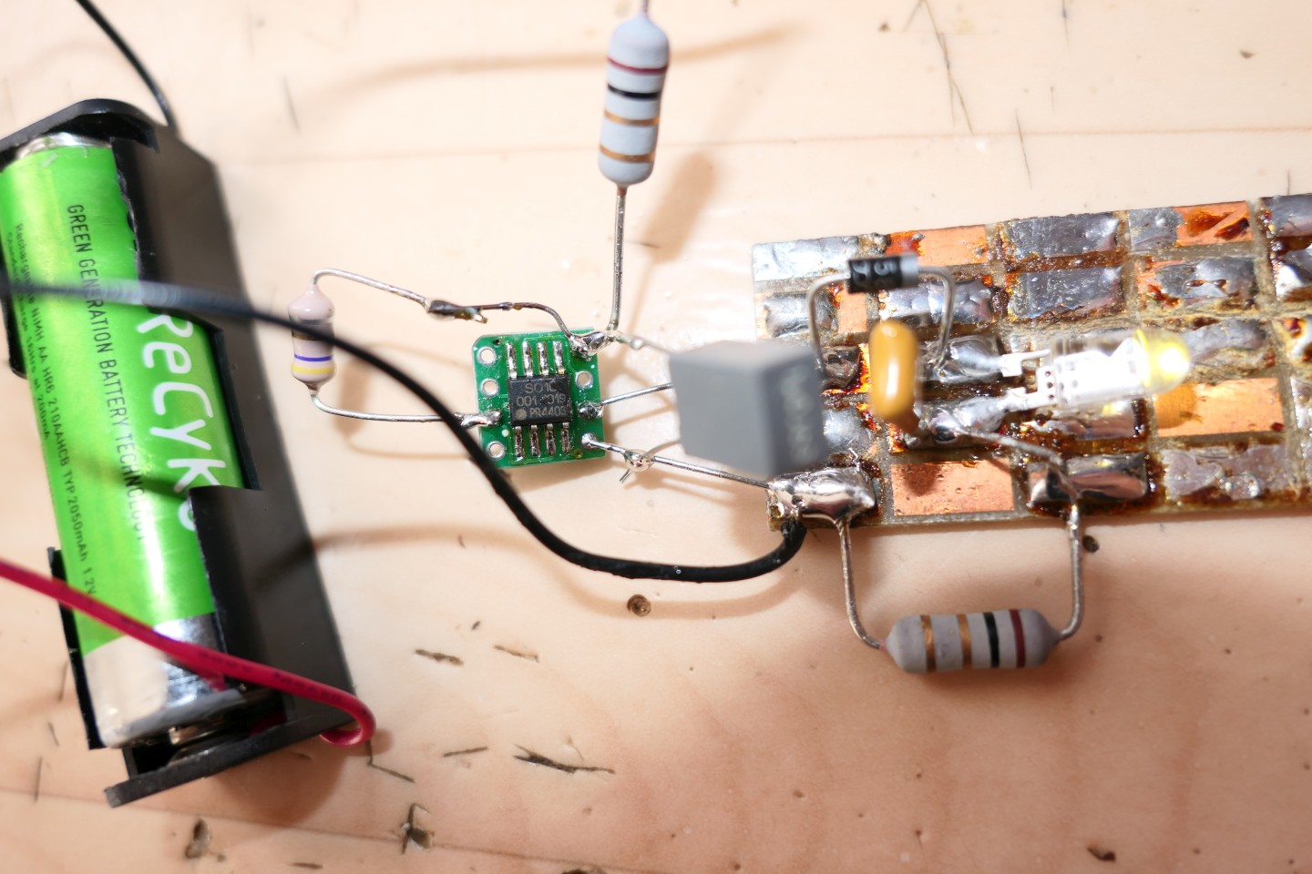

PříspěvekZaslal: ne říjen 13 2024, 14:31    Předmět: Citovat
Trochu jsem si hrál s IO PR4403. Koupil jsem ho kdysi v TME.eu
https://www.tme.eu/cz/details/pr4403/drivery-led/prema-semiconductor/
Je vyloženě navržený pro provoz s 1,2V akumulátorem a jedinou bílou LED. Už 1,5V je na něho moc a pouští do LED zbytečně malej proud. Při napájení cca 1,2V jsem z toho dostal nanejvýš 30mA, což není mnoho. Hodí se to prostě pro malou úspornou svítilnu.
https://www.prema.com/images/downloads/PR4403.pdf
Napájet více LED v sérii se nedoporučuje, protože tam zase poteče zbytečně malý proud.
Někdy vyzkouším asi i silnější IO PR4404.
https://www.tme.eu/cz/details/pr4404/drivery-led/prema-semiconductor/
https://www.prema.com/images/downloads/PR4404_v1017.pdf
Možná časem nakreslím schéma...

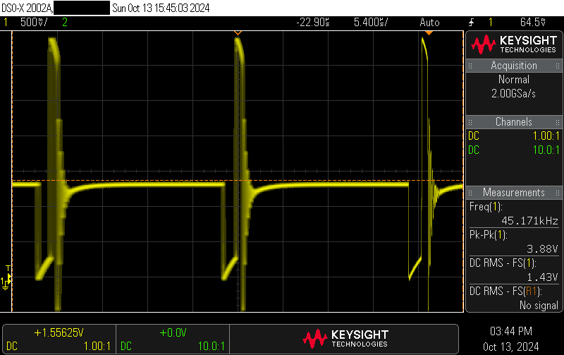

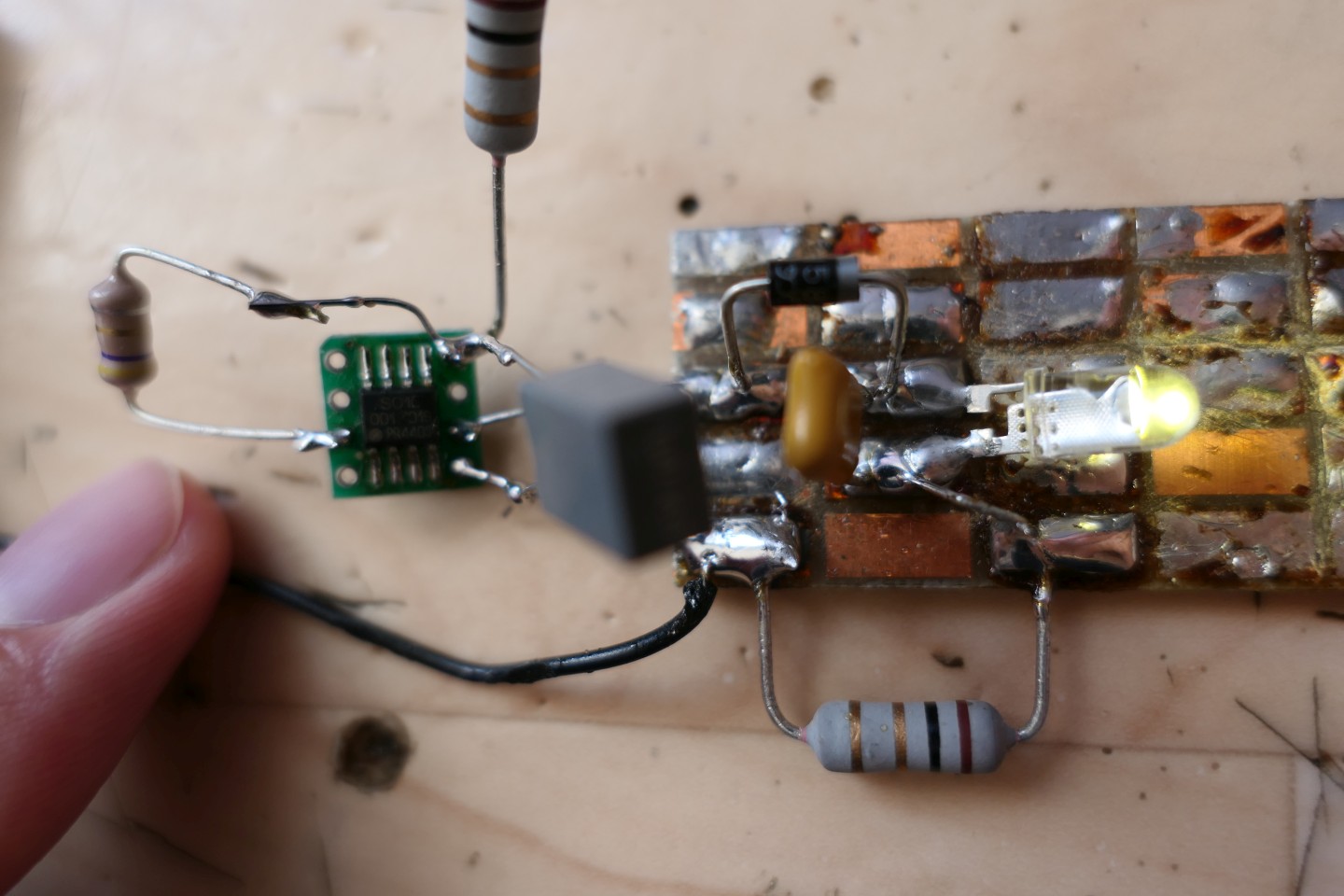

PříspěvekZaslal: ne říjen 13 2024, 14:56    Předmět: Citovat
Výrobce slibuje kmitočet 500kHz, ale já jsem naměřil 45kHz na obou pinech Vout. Naměřil jsem účinnost 47%.
Máte nějaký podobný oblíbený IO, který se dá koupit v TME, GME nabo ve Farnellu?? Zatím jsem takový nenašel. Měl by fungovat asi od 1V.

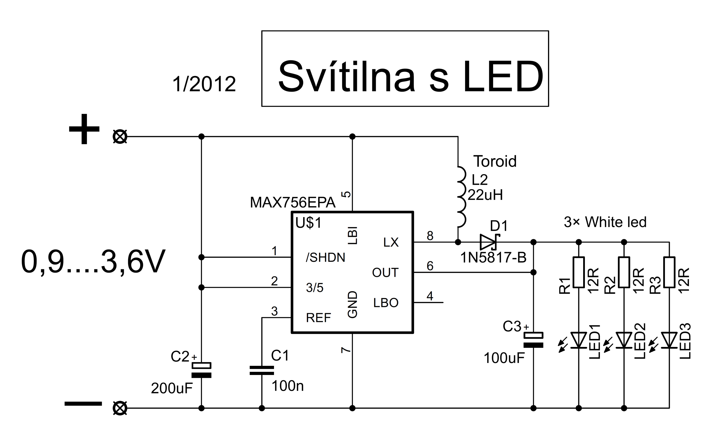

PříspěvekZaslal: ne říjen 13 2024, 22:17    Předmět: Citovat
Vzpomněl jsem si na IO MAX756. Koupit se pořád dá. Je to teda zdroj napětí a ne proudu, takže se k LED musí dát rezistory.
https://www.rajce.idnes.cz/memristor/album/led-svitilna-domaci-vyroby
V roce 2012 jsem se ještě vyhýbal SMD jako čert kříži. Very Happy Very Happy
