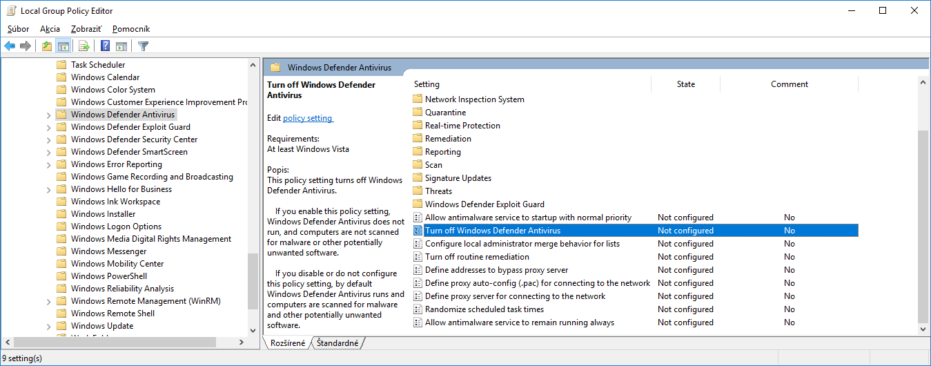

Stlač klávesu Windows a R, napíš gpedit.msc, enter, v ľavom stromovom výbere vyber Konfiguráciu počítača, (zvyšok mám anglicky, ak máš Win česky, prelož si ekvivalenty) -> Administrative Templates, Windows Components, Windows Defender Antivirus. V pravom menu hľadaj možnosť Turn off Windows Defender Antivirus. To bude s najväčšnou pravdepodobnosťou zapnuté (enabled), tak na to dvakrát klikneš a "nastavíš ako nenastavené" (not configured).
Otázne je, či eseťácky inštalátor toho neodvaril vyše, ako mal na svedomí. Určite sa v takom prípade obráť na ich support, nech si to riešia, obzvlášť ak si bol platiaci zákazník.
Takto:

Ano, díky, funguje to; u mé verze WIN 7 je to trošku jinak ale to už jsem nastavil, - díky !
