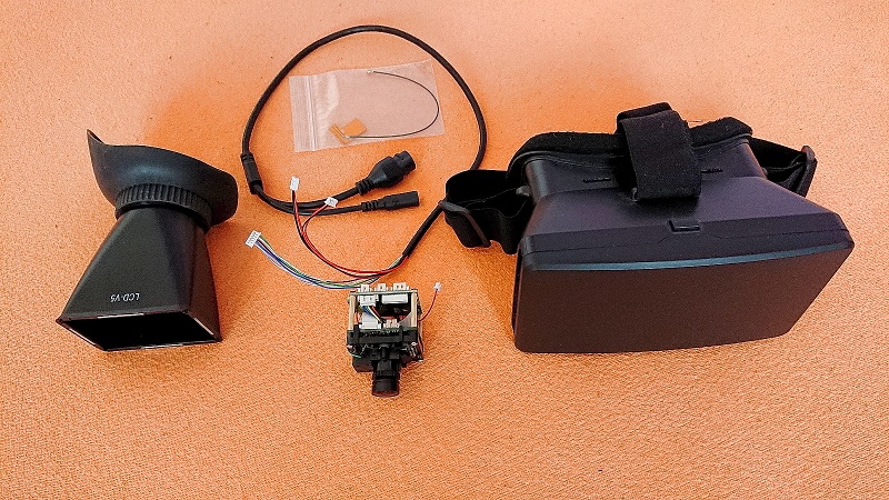

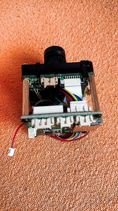

Konečne mi dorazil tento modul low light kamery (pixel senzora má 3x3 mikrometre) s WIFI modulom, keďže s androidom po kábli to asi nepôjde, ale bolo by to fajn.
Ešte u neho odstránim IR low pass filter aby snímal full spektrum. Pre zobrazovanie ho cez wifi spárujem s mobilným telefónom osadeným vo VR okuliaroch alebo použijem viewfinder ak sa nepodarí rozchodiť externé snímanie s VR aplikáciou ktorá rozdelí obraz na dve políčka. Dosvetlenie IR reflektorom 50 W 805 mm.

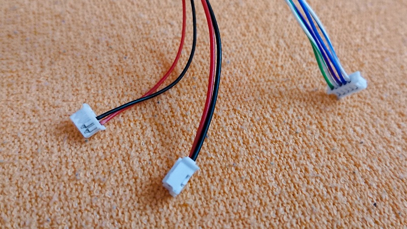

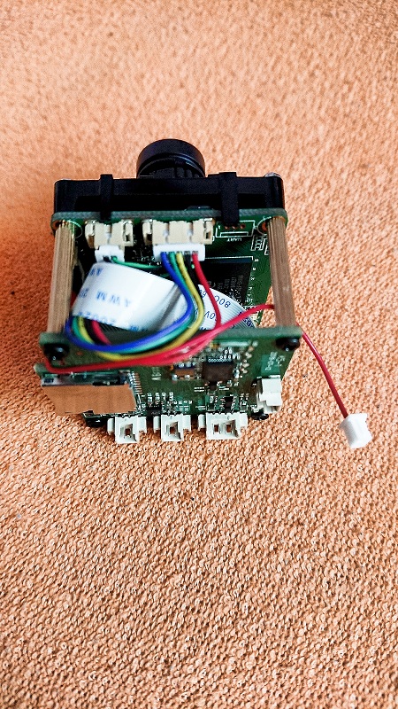

Teraz váham kam pripojiť napájanie, keďže z napájacieho konektora trčí jeden kábel s konektorovou koncovkou.
Tiež som zvedavý či bude fungovať záznam na SD kartu.
Ak máte niekto tento modul, budem vďačný za postrehy. Ďakujem.

Naposledy upravil bastliar dne pá říjen 21 2022, 13:37, celkově upraveno 3 krát.

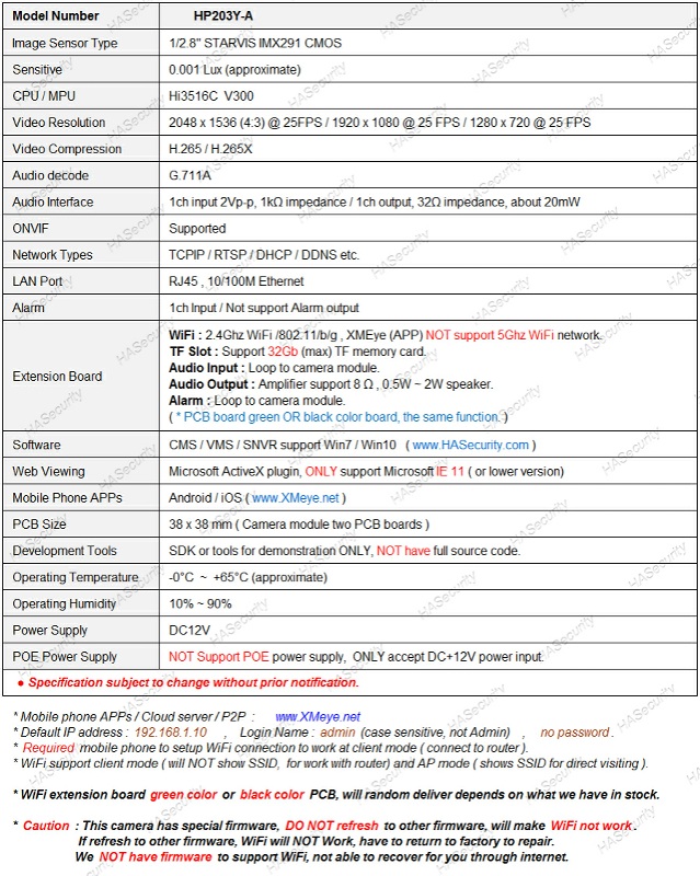

Údaje od výrobcu

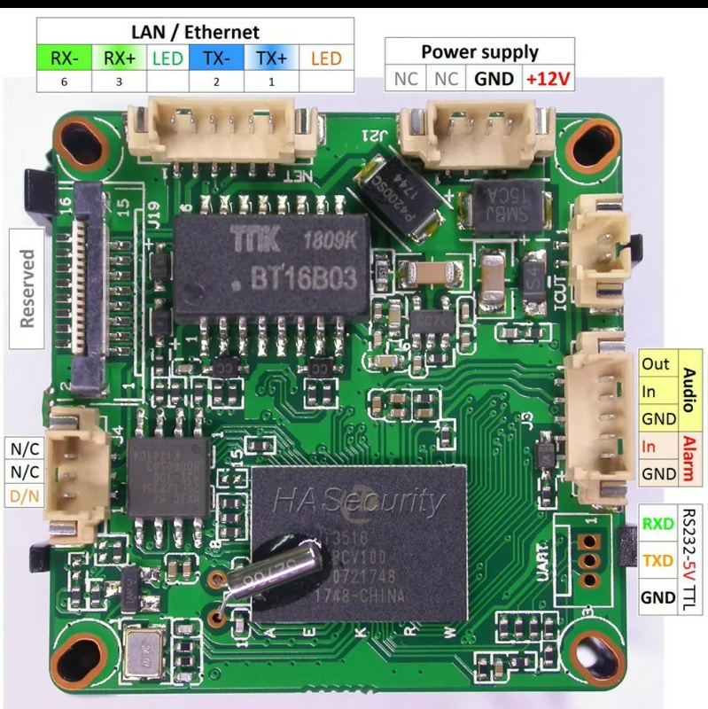

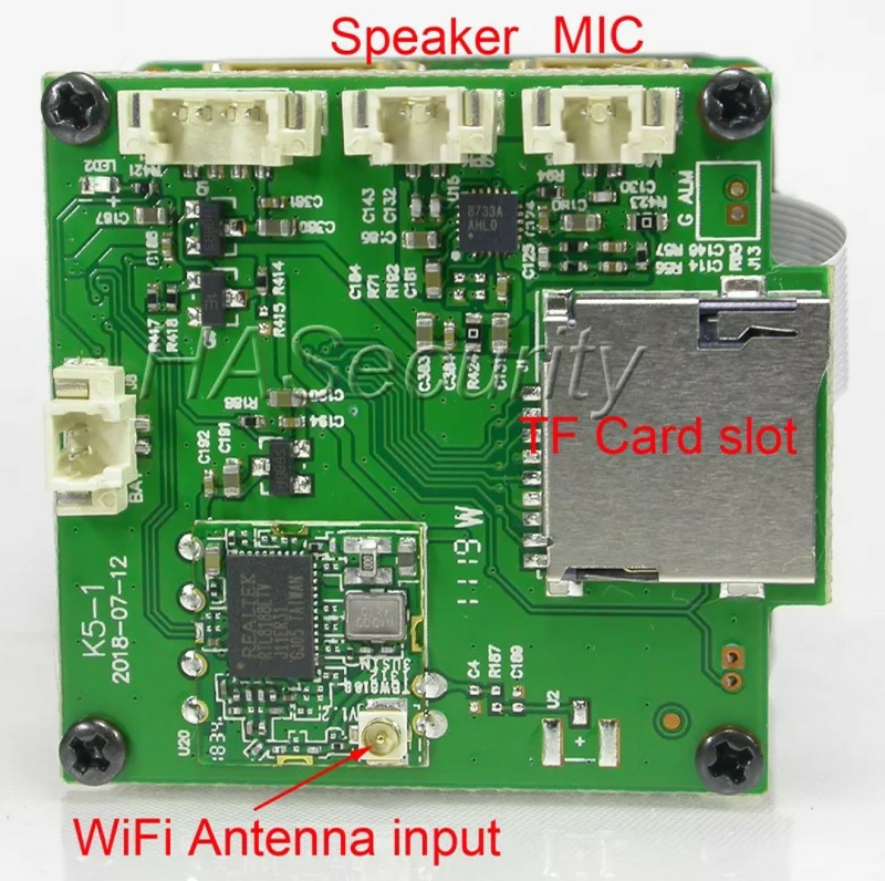

Alebo sa majú napájať obe dosky?

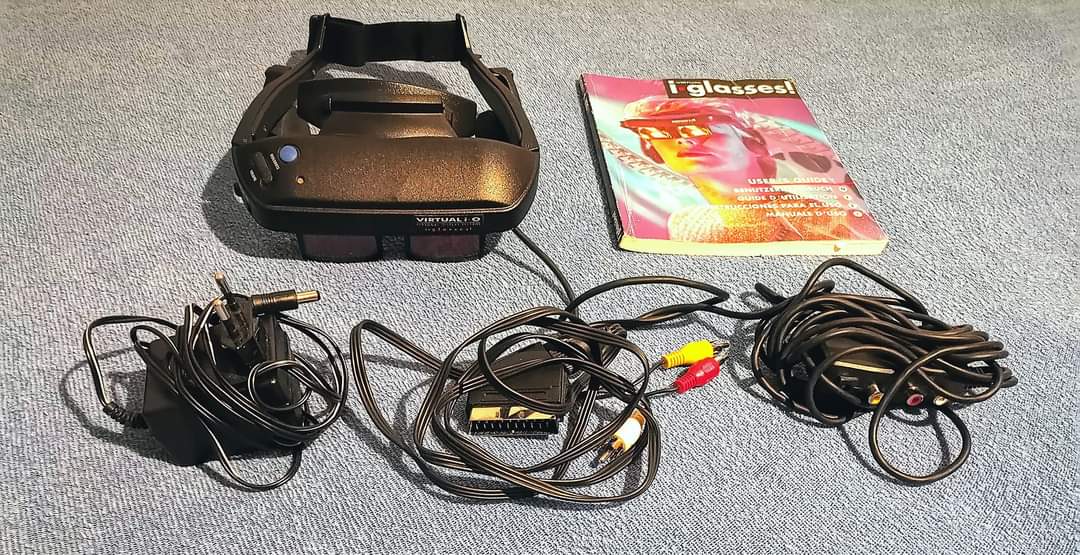

Šlo by ju cez niektorý konektor pripojiť priamo ku android telefónu cez USB? Ale ku týmto okuliarom I.glases Virtuali.o?

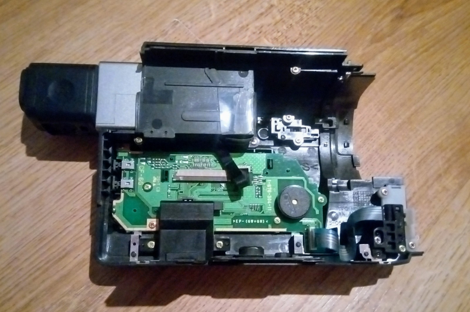

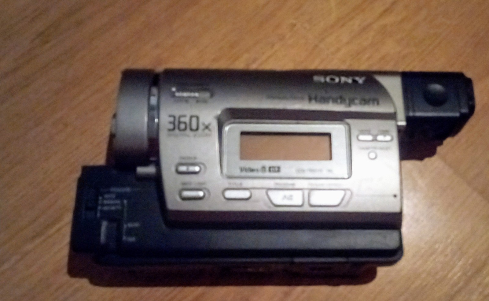

A keby sa použil vypreparovaný modul napr. Kamery HANDYVAM alebo iná s hľadačikom či už CRT al. LED, vedel by to nejaký fachman prepojiť s modulom IMX291 ?

Kup si USB verziu.
