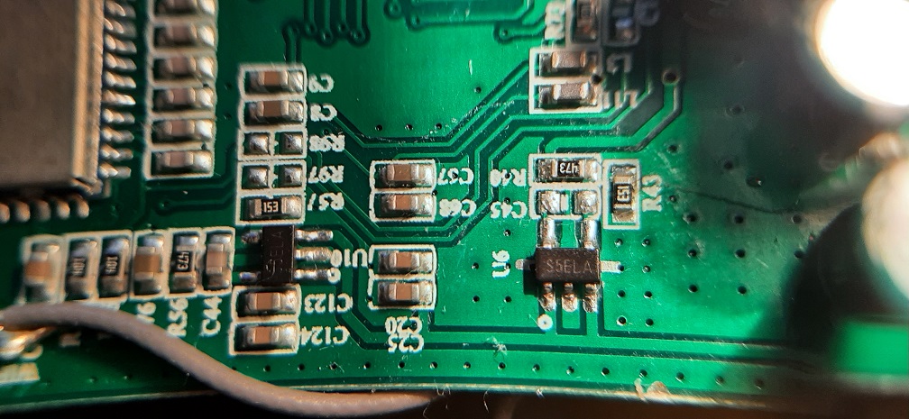

Zdravím
potreboval by som pomôcť s identifikáciou súčiastky z int.rádia OneConcept 10034057.
Rádio
Označenie na súčiastke S5ELA, Púzdro SOT23-5. Na DPS ako U6.
Podľa kodebooku som našiel, že to môže byť aj R1121N351B .
Low noise 150mA LDO regulator.
Ale je možné že sa mýlim.
Chýba tam kondenzátor C45 (medzi pin 4 a pin5 ) ktorý sa veľmi hrial a potrebujem ho nahradiť ale neviem čím tak hľadám nejaký datasheet podľa ktorého ho nejak určím . Podľa datasheetu R1121N351B mi ale nesedí pin5 kde je NC.
Ďakujem za ochotu.

Možná by to mohl být SGM2032. Ale bez schématu fakt těžko říct.
Nikdy jsem nepochopil, jak někdo může chtít (a naopak poskytovat) informace k neznámé součástce bez elementární znalosti jejího připojení k okolí.
No, na tomto serveru je to docela běžné...
Jo a když hřeje keramika, tak se primárně snažím zjistit příčinu tohoto jevu, samozřejmě ještě daleko předtím, než ji vyjmu (a horkem tak případně úplně změním její vlastnosti, včetně těch nenormálních).

Dej tam keramiku 1-5uF a pojede to. Ono tom určitě funguje i bez té kapacity.

zmeral by som C44
DELONG
Založen: Apr 16, 2006
Příspěvky: 1378
Bydliště: SVK
PříspěvekZaslal: ne listopad 27 2022, 17:48    Předmět: Citovat
C44 = 180nF
C45 = Bez kapacity
Všetko ide len pri dotyku ovládania Volume vypadne napájanie.
(Zdroj bol použitý originál aj externý) .
Ale pri tom zrejme zaberie ochrana a potom to celé cykluje. Keď vytiahnem napájanie a po chvíli ho zapnem funguje normálne. Pokiaľ som mal čelný panel aj s DPS von tak to išlo celý deň bez výpadku. Zaujímavé .
Ako náhle som to poskladal znova problém . Ako nejaká reakcia na teplotu .
Dám tam ako vraví jezevec 1uF a uvidím. Áno ide to aj bez tej keramiky .
To JirkaZ
máš pravdu ospravedlňujem sa nestihol som to premerať Embarassed .
Ale zrejme to bude SGM2032.
Pin1 a pin2 = +5V
Pin2 a pin5 = 3,3V
S toho bude asi napájaná nejaká časť uPC ktorí to riadi. V tých spojoch sa dá rýchlo stratiť kresliť to nemá zmysel .
Schéma asi k tomuto číňanovi nebude. Vyzerá to tak že DPS bude podobná ku každému takému to výrobku len kysnička bude iná
To značenie smd kódov na súčiastkách je úžasné. Laughing .

DELONG napsal(a):
C44 = 180nF
C45 = Bez kapacity
To JirkaZ
A co na to ohmetr - nemá C45 svod, když za provozu hřál? Zvláště když na něm napětí "padalo". U keramiky by na tom nebylo nic divného.
Ten svod můžeš přeměřit ještě i teď.

Zvod žiadny a kapacita žiadna . Hreje sa ale aj S5ELA. Zrejme to bude mať súvis s procákom Nuovo. Odmeriam prúd a uvidím. Ale zaujímavé je to že to
stále hrá.

SMD keramiky dokážu prerážať až pri určitom napätí. Pri nižšom sa javia dobré alebo bez kapacity. Skrátka sa premenia na zenerku. Confused

Asi to bude aj môj prípad PotPalo . Vďaka.
Vymenil som keramiku C45 za 1uF .
U6 (S5ELA ) sa hreje oveľa menej. Bez keramiky sa hrial oveľa viac .
Už to ide 30hodín v kuse. Na Volume už nevypadne napájanie. Tak snáď
to bude už dobré .
