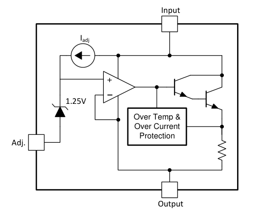

Chtěl bych se zeptat, jak je to s maximálním vstupním napěťím stabilizátoru LM317. V datashitu je uvedena tahle věta:
Because the regulator is floating and detects only the input-to-output differential voltage, supplies of several hundred volts can be regulated as long as the maximum input-to-output differential is not exceeded. That is, avoid short-circuiting the output.
Chápu to tak, že na vstupu může být i 100V, ale nesmí přesáhnout maximální rozdíl mezi vstupem a výstupem, který je uveden v tabulce parametů (40V).
Takže, kdybych měl teoreticky na vstupu 100V, tak bych mohl regulovat napěTí v rozsahu 60 až 100V ?
Má někdo s tím zkušenost?
https://pdf1.alldatasheet.com/datasheet-pdf/view/1317421/TI/LM317SX/NOPB.html
Děkuji

Chápeš to dobře. Používám třeba LM317 na stabilizaci 36V při vstupním U cca 53V.

Mám totiž zdroj, který dává 60V, potřebuji ho stabilizovat na 40V a nebyl jsem si jist, jestli můžu použít obvod LM317.

Ekkare, co píšeš, to je blbost - LM317 nemá nic připojené na záporný pól zdroje.
Takže vůbec neví, že reguluje vyšší napětí, než jak katalogově zvládá.
Na rozdíl od fixních stabilizátorů řady 78xx/79xx, které mají jeden vývod uzeměný.
Takže u LM317 stačí použít vhodný odporový dělič (vypočítaný na Uref), kdežto u neregulovatelných stabilizátorů je potřeba zvednout zem o nějaké referenční (a hlavně stabilní!) napětí.

Bernard
Založen: May 27, 2005
Příspěvky: 3647
PříspěvekZaslal: ne leden 22 2023, 22:13    Předmět: Citovat
Jak ukazuje obrázek, komparátor porovnává rozdíl napětí mezi OUT a ADJ. Jak se to konkrétně realizuje je na konstruktérovi.

Mahoney - ale já se nebavím o regulovatelném zdroji s potenciometrem, tam by to bylo jasné.
Ale pokud fixním rezistorovým děličem nastavíš nějaké výstupní napětí, nebude to LM317 vadit (až na extrémy, které připomíná Křemík).

Mahoney: ještě jednou - představ si zapojení s LM317 tak, že mezi ADJ a GND není potenciometr/trimr, který by někdo mohl stočit k nulovému potenciálu.
Takže budeš mít třeba 240R (katalogová hodnota) mezi OUT a ADJ, mezi ADJ a GND bude třeba 10k.
Kde je problém?
