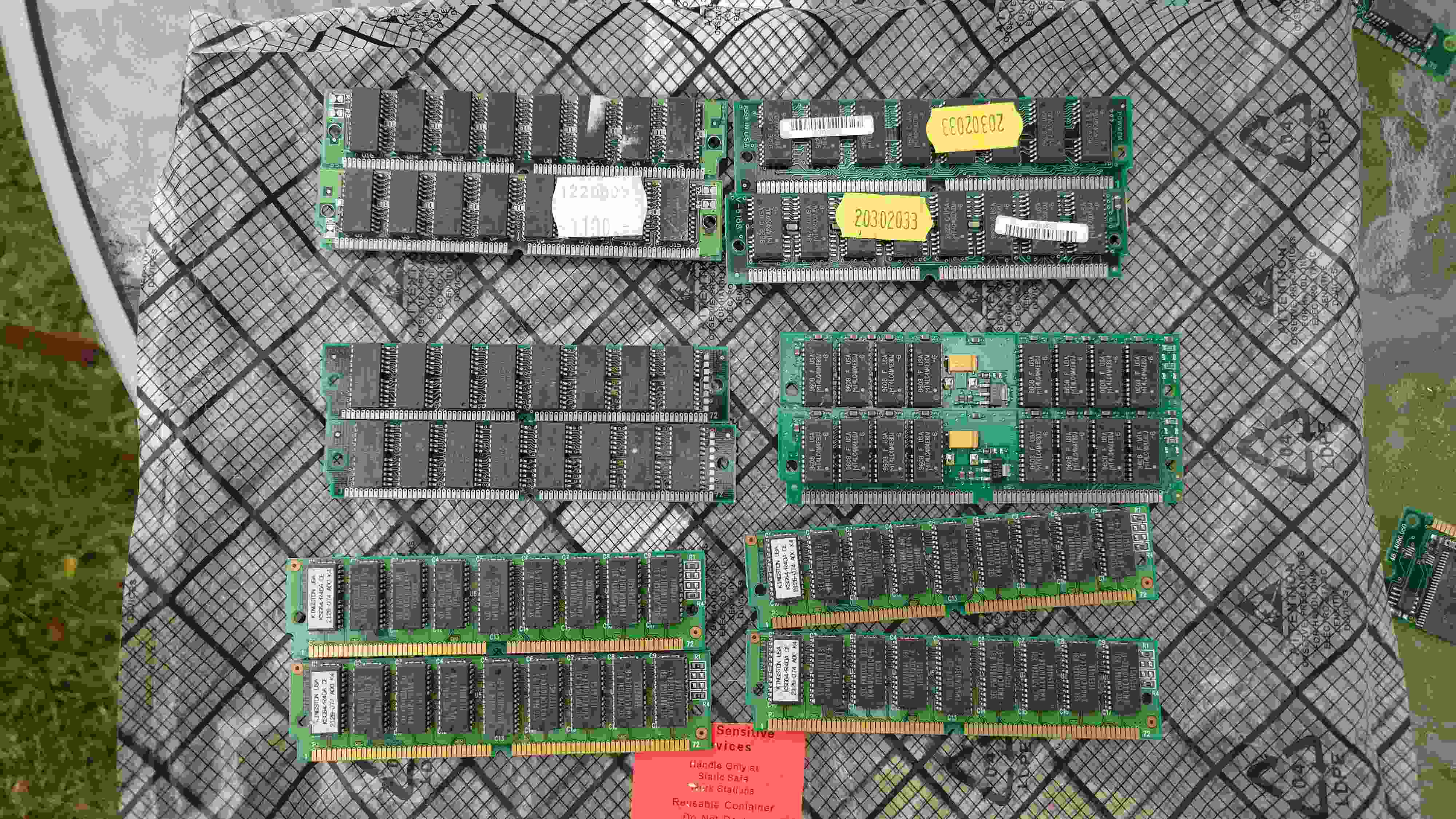

mám k dispozici, to co je na foto:
ty horní 4 moduly jsou oboustranné
 Velikost:  271.19 kB
 Zobrazeno:  81 krát
Příspěvky: 5112
Bydliště: BA-Petržalka :(
PříspěvekZaslal: so září 23 2023, 11:44    Předmět: Citovat
To máš SIMM 72 pin, to mu bude nanič, on zháňa 30 pin, teda o generáciu staršie.
