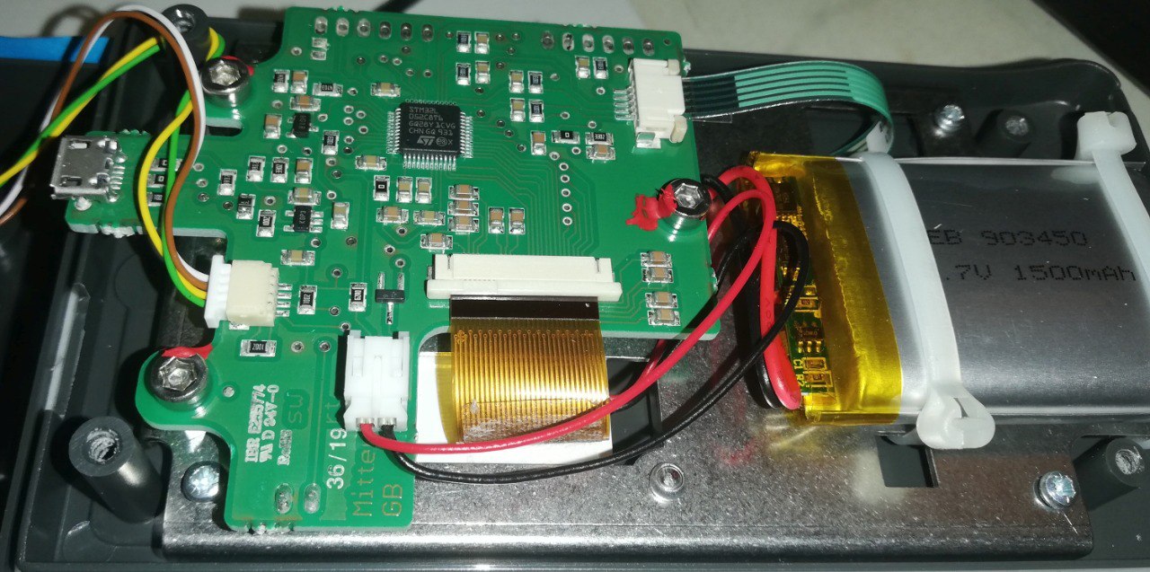

přístroj s čipem STM32L
mcmatej
Založen: Jan 19, 2015
Příspěvky: 42
PříspěvekZaslal: čt září 28 2023, 8:17    Předmět: přístroj s čipem STM32L Citovat
Ahoj. Kontrolní otázka, máme v práci denzitometr (přístroj na měření zčernání radiogramů) s čipem STM32L (viz fotka). Je v něm starý software. Když si v jednom necháme u výrobce aktualizovat software, dalo by se ten nový soft nějak "doma" okopírovat do dalších přístrojů??
 Velikost:  194.67 kB
 Zobrazeno:  133 krát
Příspěvky: 33526
PříspěvekZaslal: čt září 28 2023, 9:44    Předmět: Citovat
To záleží čistě jen na tom, jestli ten soft jeho nahrávatel do švába po nahrátí a kontrole uzamkne nebo ne. Do zamčenýho se ani nepodíváš, abys ho okopíroval, nezamčenej samozřejmě vyčteš. Ale pochybuju, že by si výrobce nějaký mašinky s funkčně důležitým softwarem nezamykal procíky proti přečtení ... to by totiž byl sám proti sobě. Stačilo by, aby jednomu zákošovi nezamknul soft a ten zákoš by ho mohl začít pokoutně prodávat dál - a sám tvrdíš, že byste to sami využili právě pro rozšíření toho upgradu na vícero mašin, přestože byste zacálovali jen za jednu. Se zamčeným softem jim chcačky nechcačky budete muset zacálovat za všecky upgradovaný mašinky ...

Výrobce nám nabídl upgrade ZDARMA.
Jde mi o to, že s odesláním přístroje je spousta zbytečné práce a bude nějaký čas bez přístroje.
Příspěvky: 35665
PříspěvekZaslal: čt září 28 2023, 12:15    Předmět: Citovat
V tom pripade sa vyrobcu spytaj, ci sa neda urobit upgrade na mieste.

mcmatej napsal(a):
Pak je na zvážení, jestli update SW svépomocí nebude mít nějaký následky na servisní služby od výrobce. Prostě aby vám neřek, že co si přehrajete samodomo, na to vám nedá záruku funkčnosti zařízení i po updatu. Oni přeci jen mají lepší povědomost o tom, čeho se update dotýká a co může ovlivnit - a třeba při tom nahrazujou ještě něco jinýho než jenom SW. Satčí, aby update počítal s vyměněnou HW součástkou, která bude víc zatěžovaná - vy sice změníte SW, ale součástku necháte původní - a ono se vám to rychle vysere. Když to nabízejí zdarma, asi vědí proč - a chtít ušetřit ještě víc by mohlo bejt často kontraproduktivní ...

PříspěvekZaslal: ne říjen 01 2023, 21:33    Předmět: Citovat
U podobnych pristroju se muze objevit jeste jeden problem: ve Flash je ulozeny nejen program, ale i kalibracni data, ktera jsou pro kazdy kus unikatni. Pri nahravani FW je potreba urcite oblasti ponechat, ale vy nevite ktere.
