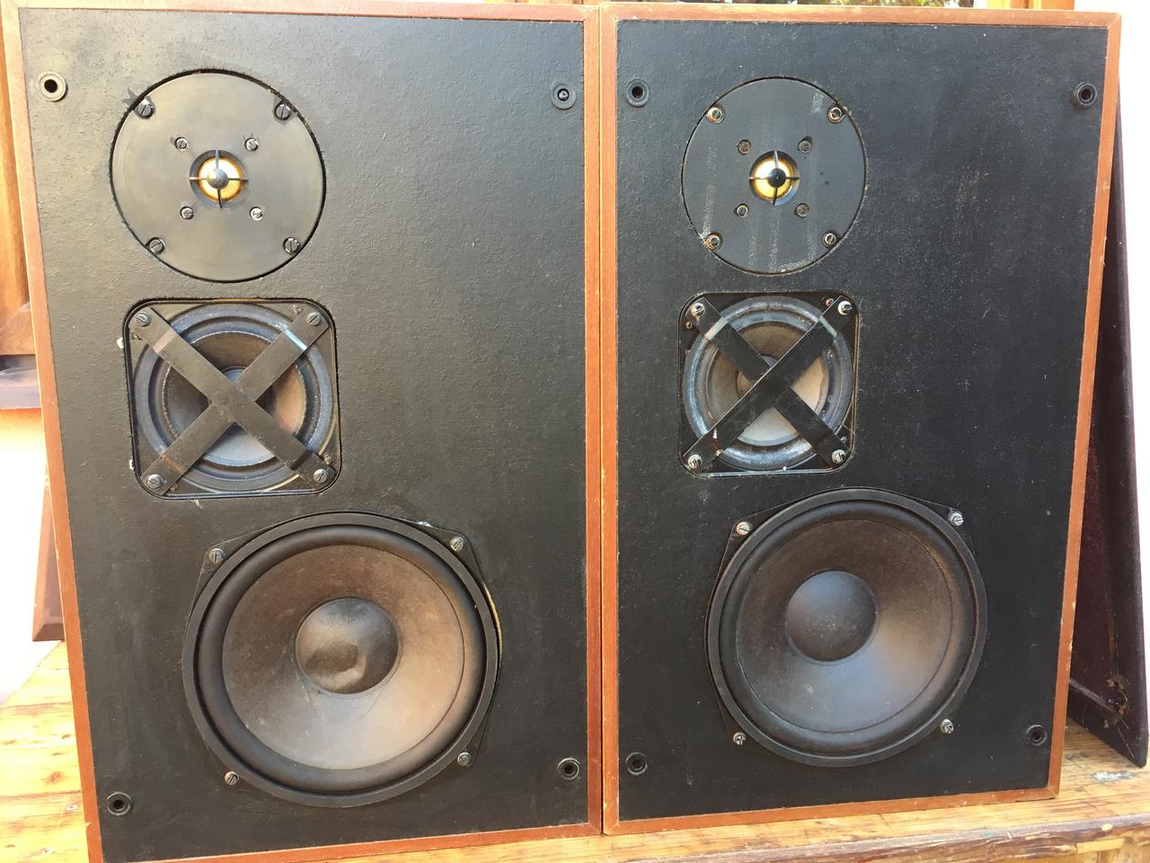

Dostaly se mě do ruky tyhle reprobedny Tesla. Nejsou úplně v nejlepším stavu - lak je na dost místech poškrabaný, ale to asi až tak nevadí - dalo by se lehce přebrousit a nalakovat znovu. Mám je včetně předních rámečků s černou tkaninou - na jednom místě je díra (asi od cigarety). Jedna úchytka rámu v rohu je ulomená, ale protikus zůstal v reprobedně, takže jej můžu opravit (navrtat dovnitř plastu železný trn a pak je spojit a celé slepit).
Horší teda je, že repráky v obou bednách jsou asi komplet kaput - nehrají. Jednu bednu jsem dnes rozdělal a změřil repráky ohmmetrem - přerušené vinutí u všech 3 repro. Výškové repro jsem rozebral - cívka vypadá jako "spálená" - drát vinutí zčernalý, papír na kterém je namotaná je taky místy černý. Střeďák a basák neukazuje také žádný odpor.
Výhybky vypadají v pořádku, krom pár popraskaných hnědých válcových kondenzátorů typu "medvědí h***o" - klasika - ale ty se snadno vymění. Velké MP budou asi v pohodě a cívky jsou myslím vinuté tlustějším drátem, tam by také neměl být problém.
Teď je otázka co s tím - střeďáky ARZ 4608 mám v "šuplíku" doma, basáky ARN 6608 a výšky ARV 3608 bych musel koupit.
Máte někdo tyhle bedny - jak hrají? Vyplatí se to opravovat?

Ešte k previjaniu. Nakoľko sú to obyčajné tesly, spálené, na vyhodenie, tak sa na nich prevíjaním už nedá nič pokaziť. Povedal by som, že previnúť hentie spálené tesly nie je zložitejšie, než zlepiť vystrihovačku z ABCečka. Chce to len trpezlivosť a zopár veci. Lakovaný drôt trebárs z nejakej cievky, trafka, relé. Ďalej treba nejaký válcový predmet, ktorý presne zapadne do stredu papiera, na ktorom je navinutá cievka. Napríklad kondenzátor, baterka, elektrónka, tuba či fľaštička od liekov... Potom dvojzložkový epoxid na cievku. Ak sa cievka nebude hriať, tak stačí aj sekundové lepidlo. Nejaké lepidlo na záves. Disperzné na papierový, chemoprén na gumový. Potom už len čas, kľud, trpezlivosť, pevné ruky a pevné nervy.

Repráky - všechny zřejmě kaput

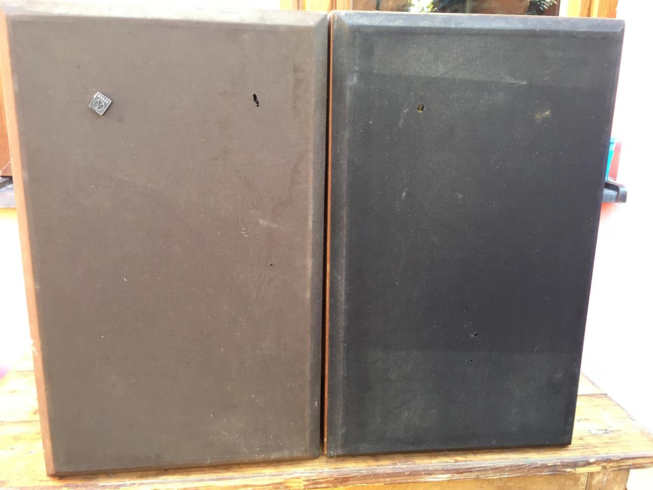

Tkanina na některých místech protrhlá

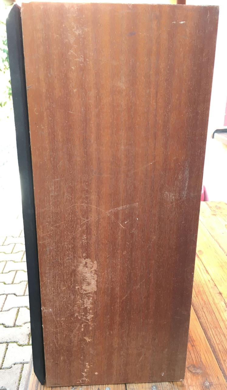

Lak poškrabaný

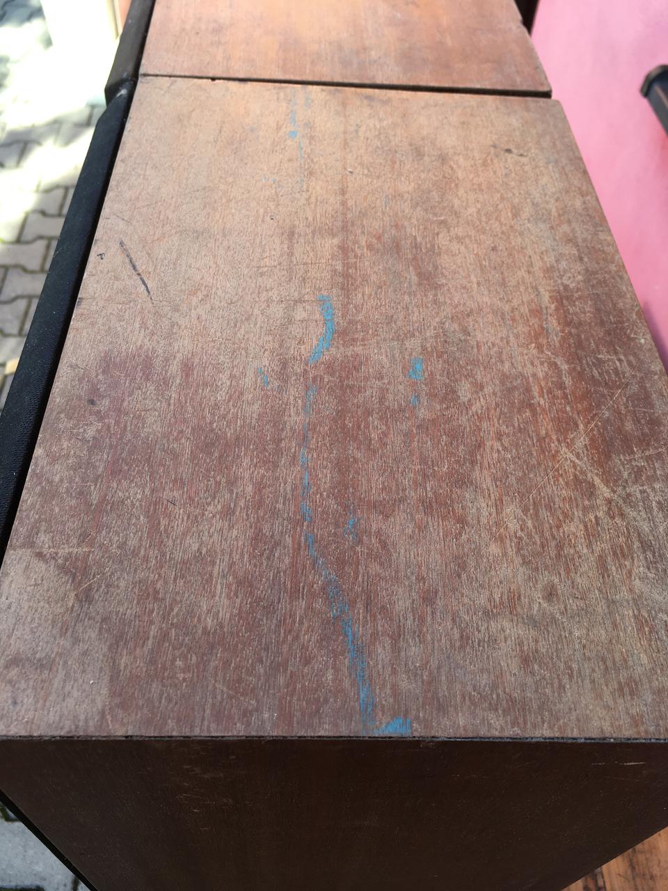

Lak na druhé v horším stavu

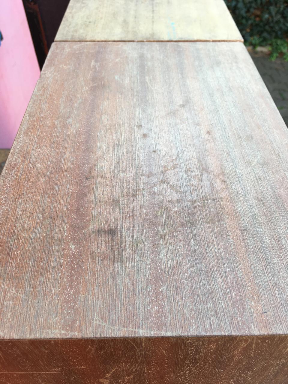

Lak zboku

Tam je ale jiný problém. Civka se navíjí mimo reprák. A nalepit ji správně na membránu spolu s dolním závěsem - nejen co do geometrie, ale i co do přenosu síly na membránu - to není trivialita, která by se dala trefit napoprvé a bez přípravků na míru. Právě napojení cívky se spiderem na membránu je jedno z nejkritičtějších míst. Usadit pak celý systém zpátky do koše už je jednoduché.
Těchhle mizerných repráků je po světě tolik, že faktický přínos nula. Lze to ale pojmout jako praktické cvičení. To smysl dává.
