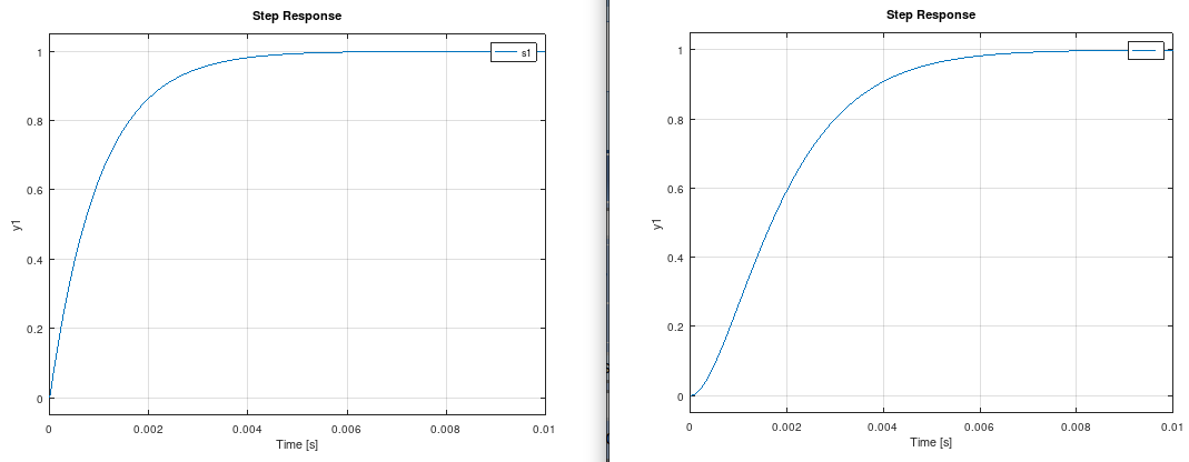

Pokud použiješ dolní propust druhého řádu, tak dosáhneš potlačení frekvence PWM vyšší, ale rozhodně nezískáš rychlejší odezvu, ta bude naopak pomalejší.
V příloze je odezva na pulz pro obyč integrační článek (vlevo) a na dolní propust druhého řádu (vpravo). Zlomové frekvence posazeny na 1 rad/s.

Nechci se pouštět do hlubší konkrétní diskuse, ale nezávisí náhodou odezva na jednotkový skok velmi na topologii propusti (filtru)?

Záleží na pólech a nulách přenosu, způsob realizace je vedlejší... (pokud způsob neovlivní vlastnosti filtru)
Ale abych řekl celou pravdu. pokud uděláš Sallen-Key filtr, a půjdeš na dvojnásobnou zlomovou frekvenci než u integračního článku, tak získáš rychlejší odezvu. A pokud bude frekvence PWM o řád vyšší než je zlomová frekvence integračního článku, tak bude Sallen-Key lepší jak v rychlosti odezvi, tak i v potlačení PWM frekvence a jejich harmonických.
Tedy ano, Sallen-Key bude vždy lepší, pokud systém navrhneš správně.

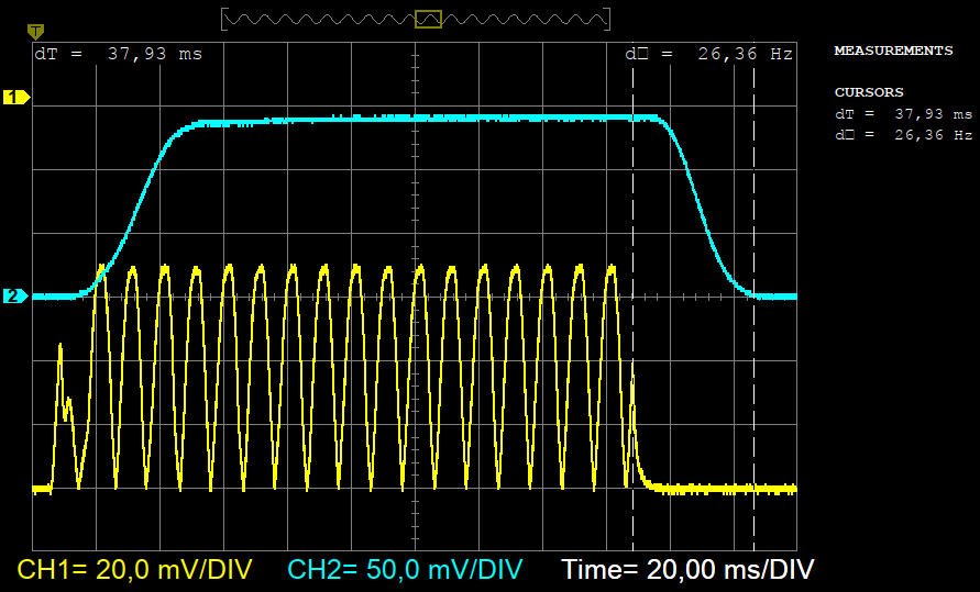

Před časem jsem potřeboval získat co nejrychlejší odezvu na skok při co nejlepší filtraci dvoucestně usměrněných 50 Hz. Hardwarově, žádné DSP (neumím).
Jednoznačně to vyhrály tři Sallen-Key dolní propusti za sebou...
Použil jsem samozřejmě simulaci, protože matika k tomu potřebná mě drtila už před těmi desítkami let, kdy jsem se to musel naučit a dokázat, že to umím Wink
Měření na realizovaném obvodu (viz screenshot z *.wfm prohlížeče v příloze) pak potvrdilo, že simulace byla zcela přesná.
Žlutě je vstupní signál do dolní propusti, modře je signál na jejím výstupu...
