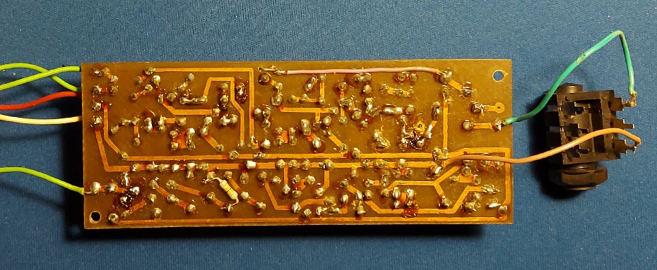

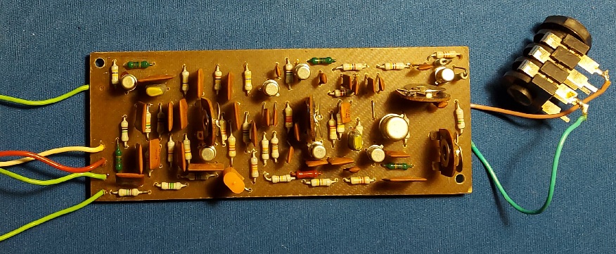

Na obrázcích je bicí modul, konstrukce z Amatérského rádia (nebo Radiového konstruktéra) cca před 40 lety. Zleva jsou přívody napájení a tři zelené ovládají spouštění HiHat, rytmičáku a kopáku. Samozřejmě jsem si nepoznamenal zdroj a dnes jsem desku vyhrabal a hledal dlouho, ale nenašel...
Věděl by někdo? Moc díky za případnou pomoc...
(asi kolem roku 1980 by to mohlo být)

Dvě možnosti s jednou opravou/doplňkem:
- Elektronická bicí souprava AR/A 1987/2 str.50 (DPS)
- K článku Elektronická bicí souprava z AR A2/87 AR/A 1987/9 str.328
- Programovatelná elektronická bicí souprava AR/A 1988/5 str.191

EKKARe díky, bohužel to není ono. Problém mám v tom, že jsem zapoměl i to, jak se článek jmenoval... Ty AR mám doma fyzicky i v pdf na PC, nakonec nezbude než hledat. Smile

Hledej Elektronické hudební nástroje modré monotematické číslo, tak koncem sedmdesátek.

Crifodo díky moc, asi je to ono - ARB 1/79 strana 38, ještě to podrobněji projdu. A hlavně si musím vzpomenout, jestli jsem ten tišťák upravoval a celé to zmodifikoval na tři nástroje, ale asi ano. Ta hlava...
Edit: Podrobnější pohled: odpovídá počet trimrů a jeden šumový KF507 pro tři nástroje činel-bubínek-buben, je to ono, tišťák jsem upravoval...
