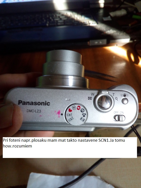

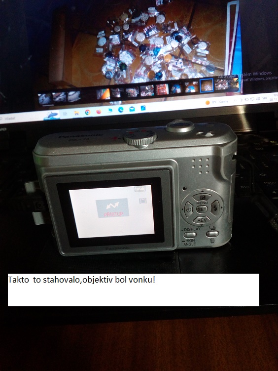

Zaky,bez teba by to nikdy nedokazal stiahnut!!!Dik este raz.Co ten samsung,pomoze niekto?Zaky ta volba koliesko na vrchu mam pri foteni co nastavit?Je tam SCN1,SCN2,atd.Teraz mam SCN1.Moj USB mini co pasuje aj do Nicon ma z lava doprava:jeden vecsi,potom medzera a na konci štyri male.Na obr.su PRIM hodinky ciselniky.

Příspěvky: 7995
PříspěvekZaslal: čt prosinec 28 2023, 15:16    Předmět: Citovat
U Panasonicu je objektiv klidně venku, jen se ti objeví ikona připojení. K té volbě. SCN1 a 2 jsou nějaké presety. Klasický automat je pod jiným symbolem (možná ten črvený foťák) - stačí točit kolečkem a na displeji se ti ukáže, co to dělá.

Příspěvky: 20290
PříspěvekZaslal: pá prosinec 29 2023, 10:04    Předmět: Citovat
Co znamenají symboly na kolečku, i to ostatní, najdeš v návodu, pro začátek a první pokusy ale vystačíš s červeným symbolem foťáku, to je plná automatika na běžné focení, nebo červeného srdíčka, to je předvolba pro úplné začátečníky. Kytička znamená makro, to je vhodné na snímky z několika málo cm. Ostatní najdeš v tom návodu, protože ten Lumix má funkcí a možností nastavení víc, než vystřídali všichni ministři našich vlád dohromady, a pořád jich zbude dost, které patrně nikdy nepoužiješ.

Příspěvky: 5534
Bydliště: BA-Petržalka :(
PříspěvekZaslal: po leden 29 2024, 13:55    Předmět: Citovat
Neviem či to tu bolo spomenuté, ale na Panasonic Lumix treba mať kolečkom nastavený režim prehrávania (zelený trojuholník), aby fungoval prenos do PC. Samozrejme treba pripojiť foťák k PC káblom, a foťák zapnúť. Keď je vo foťáku karta, správa sa to ako čítačka kariet, teda mass storage. Teda rovnako ako by sa karta vybrala, dala do čítačky, a tá zapojila do PC. Staršie Lumixy (DMC-FX10 alebo LX2) mali iba USB 1.1, takže prenos bol pomalý. Pre niekoľko fotiek sa to dalo, ale keď treba stiahnuť desiatky až stovky fotiek, tak omnoho rýchlejšie je použiť čítačku na karty.
A ešte k tomu káblu. Boli mám viaceré typy, ktoré majú rovnakú koncovku a pasujú do fotoaparátu, dajú sa zapojiť. ALE: Panasonic a Samsung niesu celkom kompatibilné. S AV káblom od Lumixu ide prepojiť Lumix na TV, ale Samsung sa tvári akoby nebol kábel pripojený. So Samsung káblom zasa opačne. V kábloch je nepatrný vizuálny rozdiel na koncovke do foťáku - Panasonic ho má zrezaný do šikma, Samsung ho má rovný. Zapojiť sa ale dajú rovnako.
