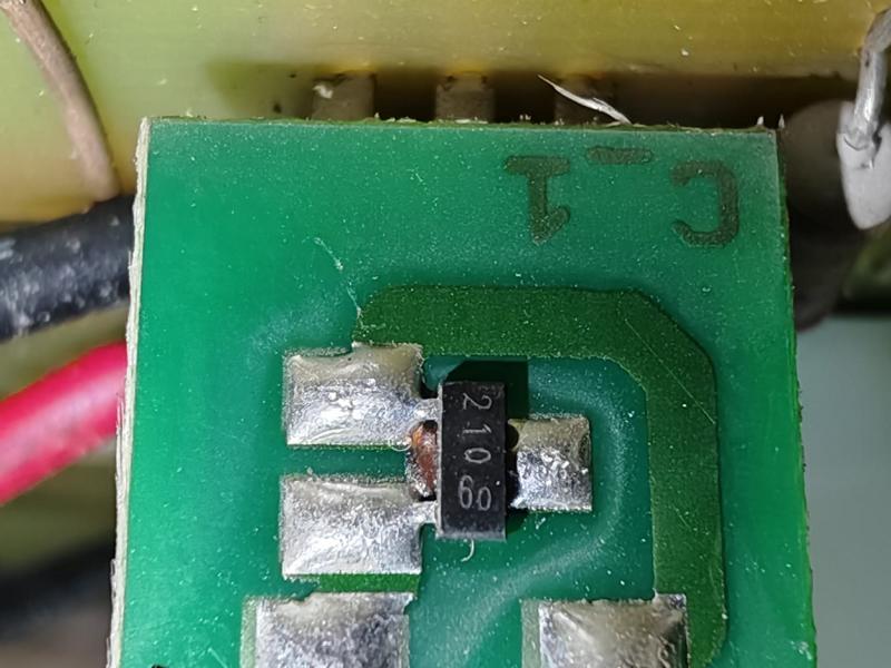

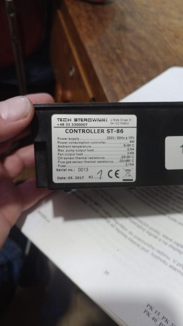

Donesl známý, řídící jednotka CONTROLLER ST-86. Primitivní, v podstatě jen ventilátor a bižuterie okolo. Hlásí chybu: přehřátí ST-86. Podle hledání na netu to způsobí pokles kapacity kond 1µ v serii s fetem řídícím otáčky ventilátoru. Ten jsme měnili loni, stejná závada a OK. Ale teď ne, závada trvá i když je fet studený a je dobrý. Takhle blbost nedovolí spustit kotel, což mu dost vadí. Tak jsem měřil to tep. dvouvývodové čidlo na fetu, což je nějaká SMD věc s třemi vývody, zapojený krajní. Naprázdno tam jsou asi 4V. V obou směrech cca 2,8V. Nějaký senzor teploty. Viz obr, ale to je asi OK, nebo to snad nějak komunikuje? Zkoušel jsem nastavit různý úbytek, ale beze změny. Neřešil jste někdo?

Mohlo by to být KTY82-210
V krajní nouzi to můžeš zkusit nahradit pro vyzkoušení vhodným odporem.

SMD s označením 210 by opravdu mělo být čidlo KTY82-210. Jeden vývod se nezapojuje, na zbývajících se mění odpor v rozsahu cca -55°C=980 Ohmů, 0°C=1630 Ohmů, 150°C=4280°C. Takže v tomto rozsahu bys měl simulovat to čidlo, přitom musí být KTY samozřejmě odpojeno.
Co se děje na výstupu interního měření teploty? Dochází tam ke změně log.0 na log. 1 při změně teploty?
Bylo by opravdu dobré nakreslit kousek schématu okolo KTY.

Jo, připojením odporu 1k přesně (dobu jsem to nastavoval po desetinách) namísto senzoru zhasla hláška přehřátí. Ale v kotli zase svítí, nikdo neví proč a ani to nebudem řešit. Koupí si novou jednotku, obecně je to polský šmejd. A protože vědí, že se to s.... tak dodávají kondenzátor a fet jako náhradní díl. Vskutku to bude PWM, protože je to zapojeno takhle: fáze, pojistka, relé, kond 1µ, ventilátor, N. A na tom kondu je můstek, který usměrňuje napětí pro ten fet. Otáčky snímá hallův snímač. Proč to dělat jednoduše, že. A navíc, ač přívodní síťová šnůra dodržuje barvy a fáze je kde má být, tak to stejně pro jistotu přehodí ve svorkovnici.

Pokud jsem nastavil 1kohm a nebyla hláška jednotky přehřátí, tak to odpovídá teplotě -50stC, takže je vadné vyhodnocení teploty. Pod 600, nebo tak nějak hlásí poškozený snímač a nad 4k závadu jednotky, ne přehřátí, což by tak nějak mohlo být.
