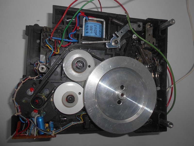

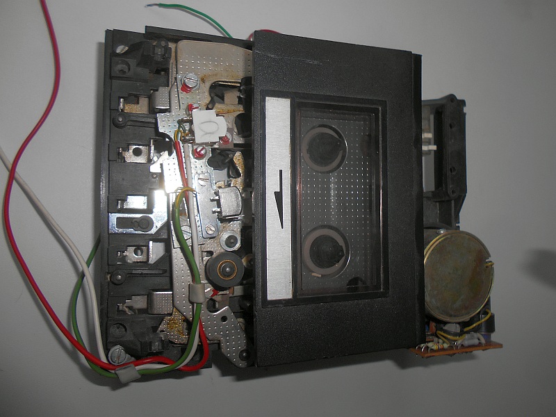

nepozná někdo do jakého stroje je kazetová mechanika? pochází z nějakého výprodeje kdysi, MK27 ani MK25 to není.

SM-1?

Je to mechanika SM-1, ve výprodeji asi od roku 1983 - 84. Dodávala se v polystyrenovém obalu, se sáčkem silikagelu. Jednu jsem kupoval, mám dojem za 600 Kčs.

Jj, za tu cenu i s vrchním panelem. Používal jsem ji k Sinclairům.

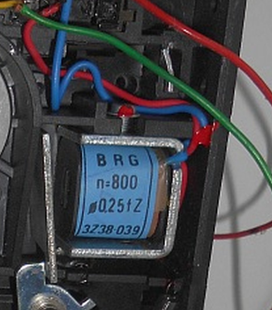

Neni vyrobcem madarske BRG? Hodne pripomina mechaniku z magnetaku MK-27
Příspěvky: 12156
PříspěvekZaslal: pá leden 12 2024, 15:12    Předmět: Citovat
keemo napsal(a):
ano je . . .

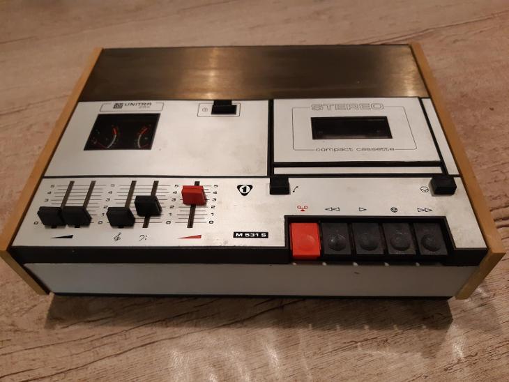

unitra m531 nebo pry tesla anp493??
ja si tuhle "aparaturu" pamatuju ze zakladni skoly, nas tridni to vlacel kdyz chtel neco poustet... nekdy kolem r 1995-6. pamatuju si ze to knouralo az des. jednoho dne to bud nevydrzel nebo mu to zdechlo a zacal sebou nosit nejake dvojce od toshiby...byly k tomu dve bedny...

jo, vypadá to na SM-1, Na cenu si už nepamatuju. O finálním výrobku kde byla použita jsem ani nevěděl, asi to nebyl žádný trhák a proto ty výprodeje.

Poláci používali vlastní mechaniky, nejen, že nepotřebovali v rámci kooperace dovážet, ale je vyváželi. Příklad: Korund K103, (elektronika z Bratislavy), mechanika stejná, jako v u nás prodávaných Safír, Diamant, M531S či MK125 (jedna z jeho variant se v Polsku prodávala jako B113 Kapral). Ostatně mechaniky z Polska jsou i v SP210, SM260, 261 a 580, jiná pak v Condoru.
Maďarská mechanika SM-1 byla například v Tesla Unisono, ale tam byla komplet s elektronikou, jen monofonní.
Princip pohonu mezikol a spojky řemínkem měly ty mechniky společný, ale Maďarům ten řemínek tahal mezikola trvale, Poláci ty řemeničky přiklápěli.
